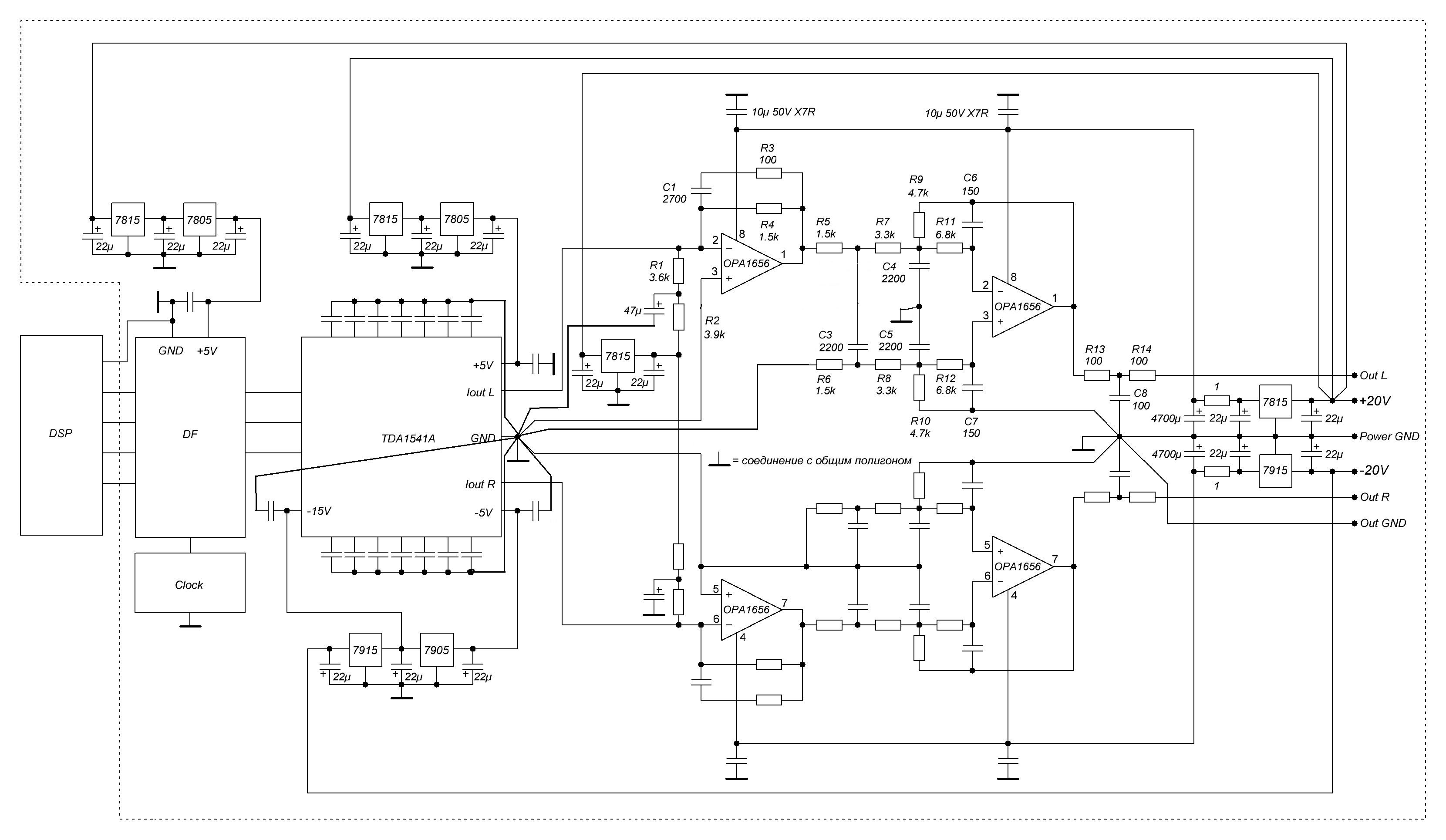

    Спасибо всем, кто пояснил про вред конденсатора в виртуальной земле ОУ!
    ФНЧ должен быть выполнен дифференциально, особенно если выхлоп на отдельной плате.
    На входе и на выходе платы, помимо сигналов и общей земли, должны быть еще сигнальные земли. Иначе будет та же проблема, что описана выше.
    Dortonyan, большая просьба, Вы могли посмотреть на схемку.
    Мне всегда сложно было понять, как следует разводить общий провод (землю) в случае, когда несколько функциональных элементов питаются от источника с одной обмоткой трансформатора. Если, к примеру, взять по отдельному трансу на ЦФ, ЦАП и выхлоп, то вроде всё просто, и получается разделить сигнальные и силовые токи по земле. Если транс с одной вторичной обмоткой, то, по-моему, сигнальные и силовые токи всё равно будут накладываться друг на друга.
    На этой схеме от одной обмотки трансформатора питается аналоговая часть, ЦАП и ЦФ. Предполагается, что через общий полигон здесь будут соединяться: сигнальные земли (мекки) I-U и LPF, сигнальная земля ЦФ и ЦАП. При этом на общий полигон будут локально землиться шунты всех микросхем, ОУ и стабилизаторов. Стабилизаторы выхлопа и электролиты после них будут землиться ближе к общему проводу выхода, туда же земля источника питания.
    Это приемлемый вариант или можно сделать получше?
    Последний раз редактировалось medium; 09.05.2024 в 16:53.

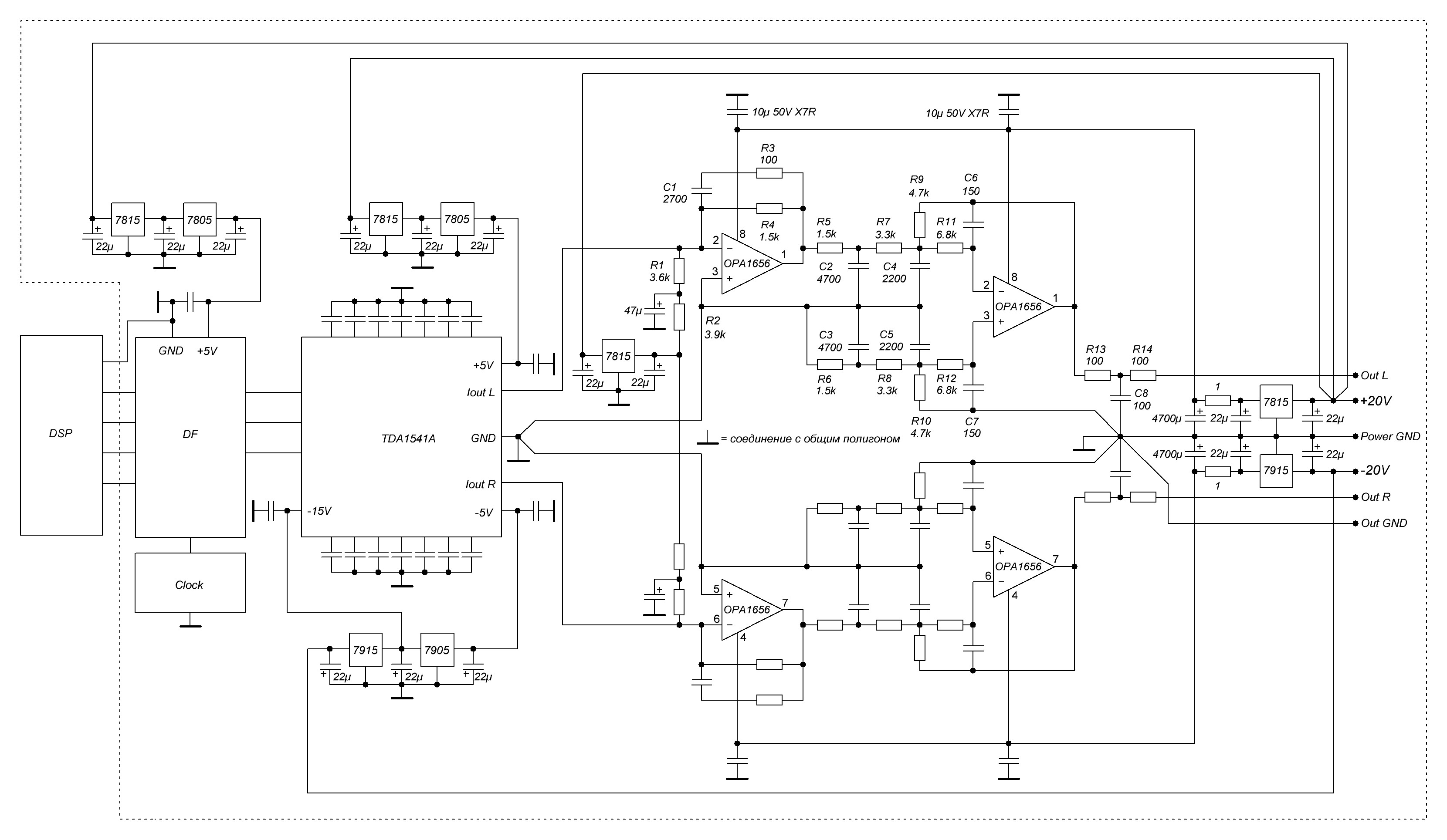

    medium, организация питания с сигнальной землей никак не связана. Одно другого не заменяет.
    Поправил левый канал на вашей схеме, правый доделайте по аналогии:
Название:	TDA1541 out fixed.png
    Номиналы ФНЧ не проверял, просто доработал включение емкостей. И фильтр я бы пересчитал на уменьшение R11, R12 хотя бы до килоома: будет меньше шума и помех.
    Только, вот землю генератора (клока) с какой землей правильно соединять - с аналоговой или цифровой?
    С аналоговой, как и реклок (или ЦФ, если внешний реклок не используется).

    если от разных обмоток, тогда не криминал.
    Имел в виду именно от одной вторичной обмотки. Поправил своё сообщение.
    Очень много CD-плееров были выполнены по схеме, когда от одной обмотки запитывалось почти всё, кроме отрицательно питания ОУ и индикации. Страшно даже представить, как там между собой уживались сигнальные и силовые токи
    Если клок подаётся на отдельный ЦФ, то у фильтра как бы нет аналоговой земли. Я так думаю

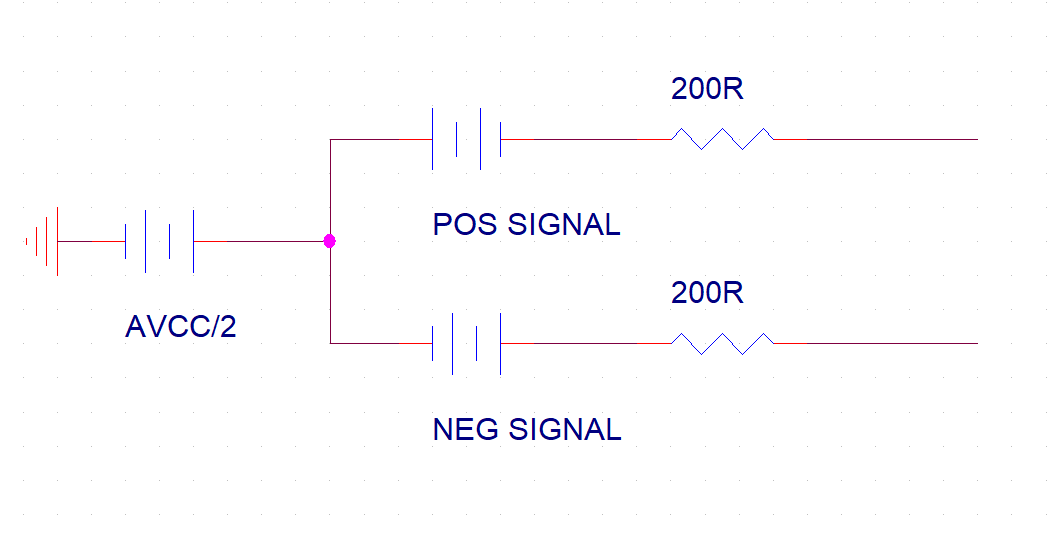

    Цитата Сообщение от Злой Посмотреть сообщение
    Alex, Алекс, а есть разница использовать токовый выход 9039 или выход по напряжению, тоже развожу потихоньку и схему содрал у вас с 12.
    У всех ESS 90xx выход потоку "не совсем честный", реально он выход по напряжению с последовательным резистором.
    Сопротивления для разных чипов разное (оно есть в даташите), но принцип тот-же.
    Так что, будет он работать выход м по току или выходом по напряжению - зависит от того, на какую нагрузку он работает.
    Если на большую - то "по напряжению". Но "по току" (т.е. с небольшой нагрузкой), как правило лучше.
    Спасибо.
    Получается, общая точка С4 и С5 соединяется с общим полигоном, а не тянется к земле ЦАП? А С2 и С3 объединяются в один? А что даёт такое решение?
    Чтобы уменьшить R11 и R12... А как обычно подбирают номиналы для результирующей АЧХ фильтра, образованного фильтром первого порядка (тот что создаётся конденсатором в I-U) и фильтром 3-го порядка с пассивным первым звеном? Такая удобная програмулина, как Filterpro на это не рассчитана.
    Ещё вопрос. А как нужно разводить получившуюся звезду у TDA1541: сделать локальный полигон или разводить именно звездой?
    Была информация, что у TDA1541 аналоговое питание – это +5 и -15. Если это так, может быть именно эти питания следует соединять в мекке у TDA1541?
  13. #10492
    Скорее всего выход там задумывался как токовый, а выход по напряжению получился просто как дополнительная "фича".
    Съем напряжения с резисторной матрицы хуже, т.к. на линейность влияет разброс сопротивлений P и N ключей. Плюс ток потребления матрицы получается непостоянный (модулирован сигналом).
    Да.
    1. Лучше CMRR, т.к. нет разброса номиналов емкостей в плечах.
    2. Меньше емкостная нагрузка выхода ОУ I/U.
    3. Проще схема.
    4. Унификация номиналов.
    Нарисуйте схему вместе с I/U в микрокапе, выведите графики АЧХ, ФЧХ, ГВЗ.
    Дальше можно подобрать номиналы методом "тыка". После нескольких подборов становится понятно как номиналы влияют на АФЧХ.
    Как получается, можно комбинировать оба метода: где получается - звездой, где не получается - сводить в широкий полигон.
    Здесь точно не подскажу. Можно по этой схеме попробовать сориентироваться.
    -12 точно аналоговое, остальные - надо разбираться.
    +5 скорее всего только для питания логики, т.к. даже положительное смещение токового выход приходится делать внешними резисторами.
    Ну, я так примерно и делал. Думал, может есть более продвинутые методы. А ведь, когда ещё не пользовались так активно компами, всё это, наверное, как-то моделировали и рассчитывали по формулам и коэффициентам на бумаге.
    Спасибо за ответы! Добавили очередную порцию осознанности в моё скромное цапотворчество

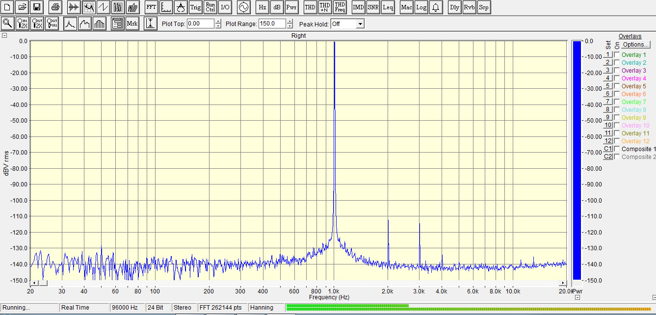

    Общий полигон на плате нельзя рассматривать как общую точку. Это совокупность распределенных сопротивлений и индуктивностей.
    Соот-но все что падает между сигнальной землей ОУ и землей на выходном разъеме будет плюсоваться в выходной сигнал.
    Дело хозяйское, но на мой взгляд это принципиальный момент, который влияет непосредственно как на измерения, так и на звук. И который отличает любительскую аппаратуру от профессиональной.
    Добрался до измерений. Предварительно так-
    обе палки от ацп e-mu, пошел за режектором. все остальное +- видно здесь.
    ловлю блох на пятачке меди размером 20х20мм объявляю мракобесием
    профессиональную аппаратуру, как и профессиональную деятельность вообще, от любительской отличает цель-получение прибыли. а не вот это вот все.
    PS. Измерил дополнительно разделение каналов, >130db@1kHz
    Последний раз редактировалось Juzzy; 10.05.2024 в 13:11.
    Не торопитесь, проверьте сначало на 10 кГц (на 1 кГц паразитные импедансы малы).
    Вот тут написал подробно. Нечем мне такое измерять. Нечем, и незачем
