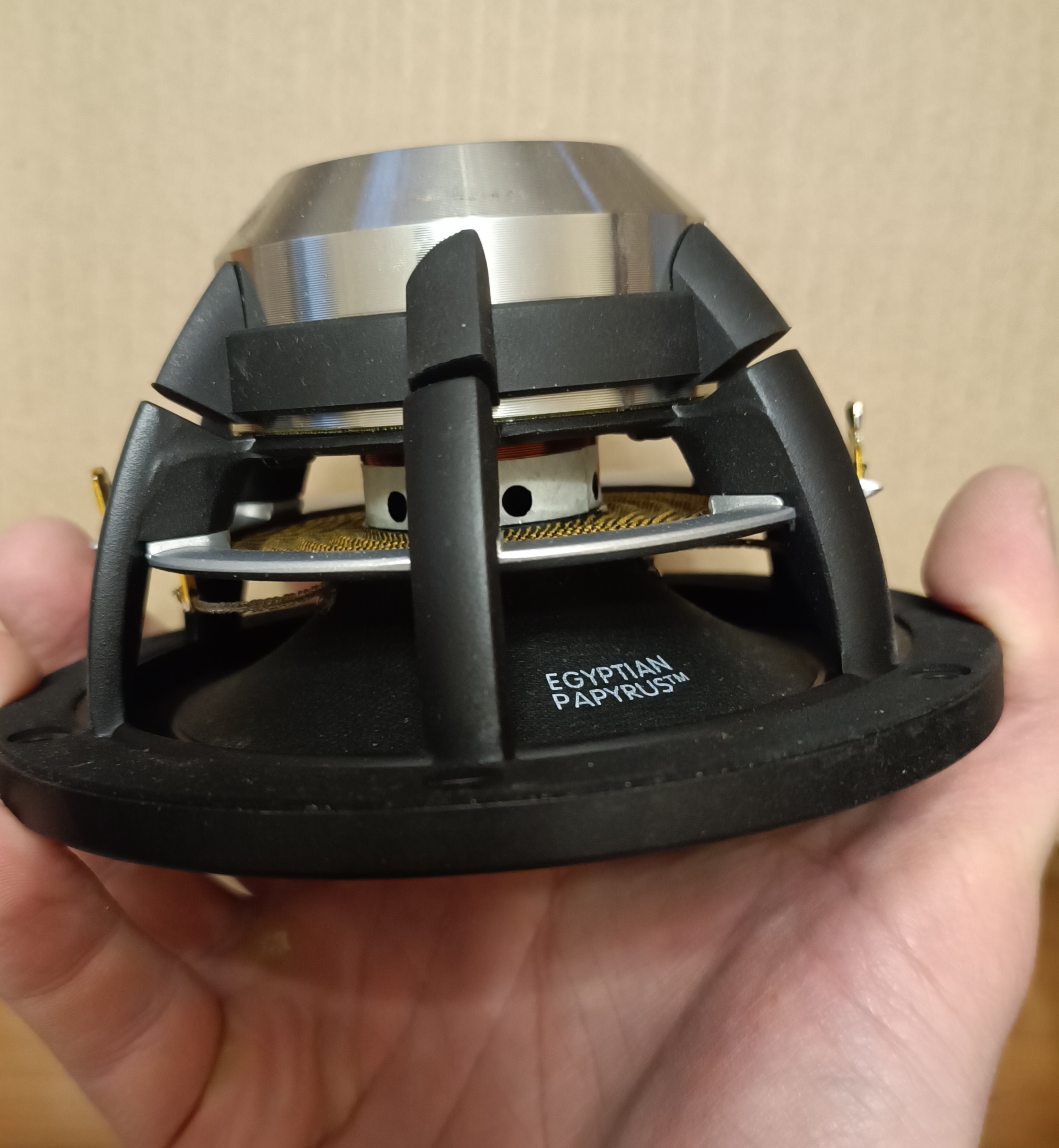

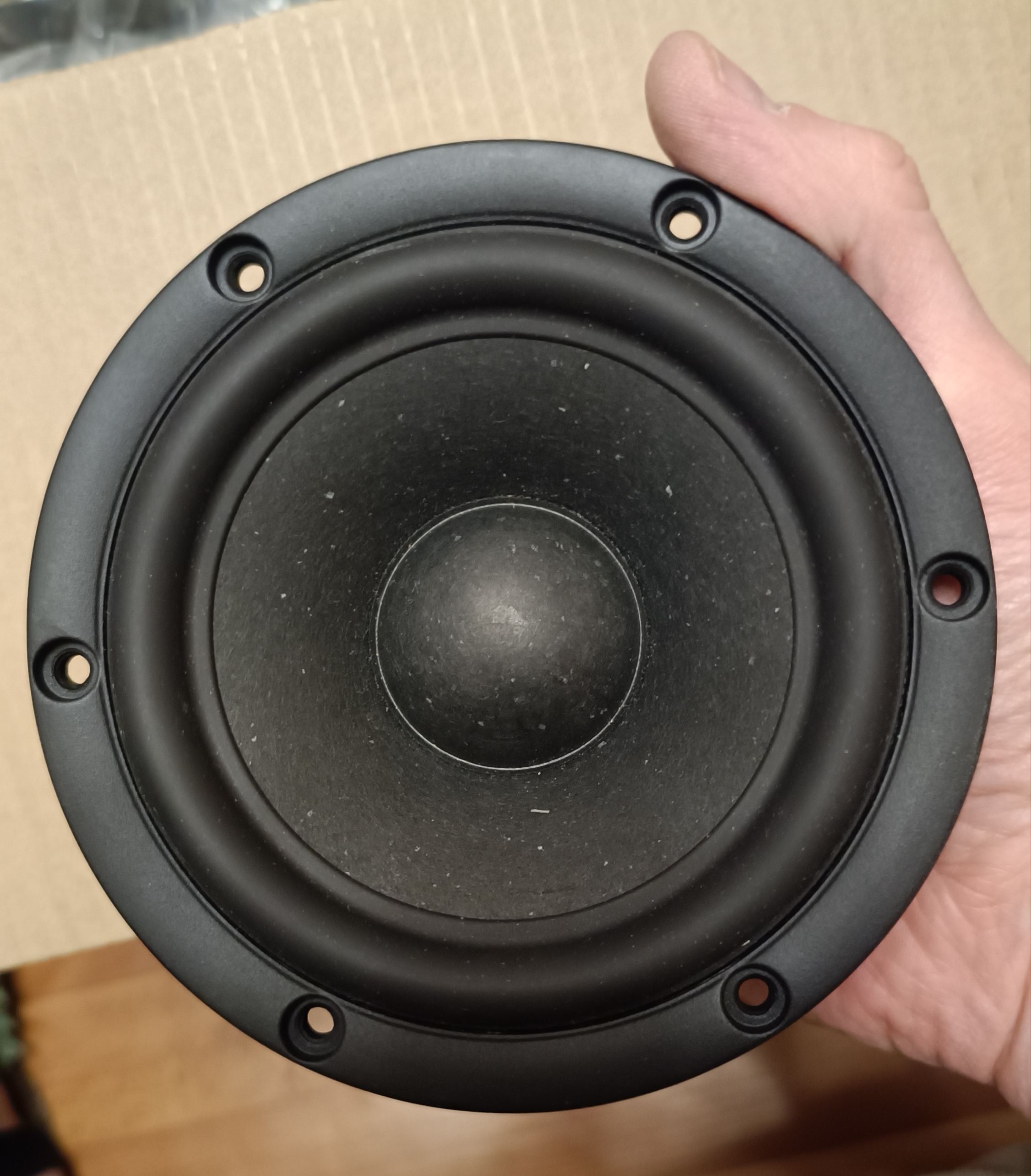

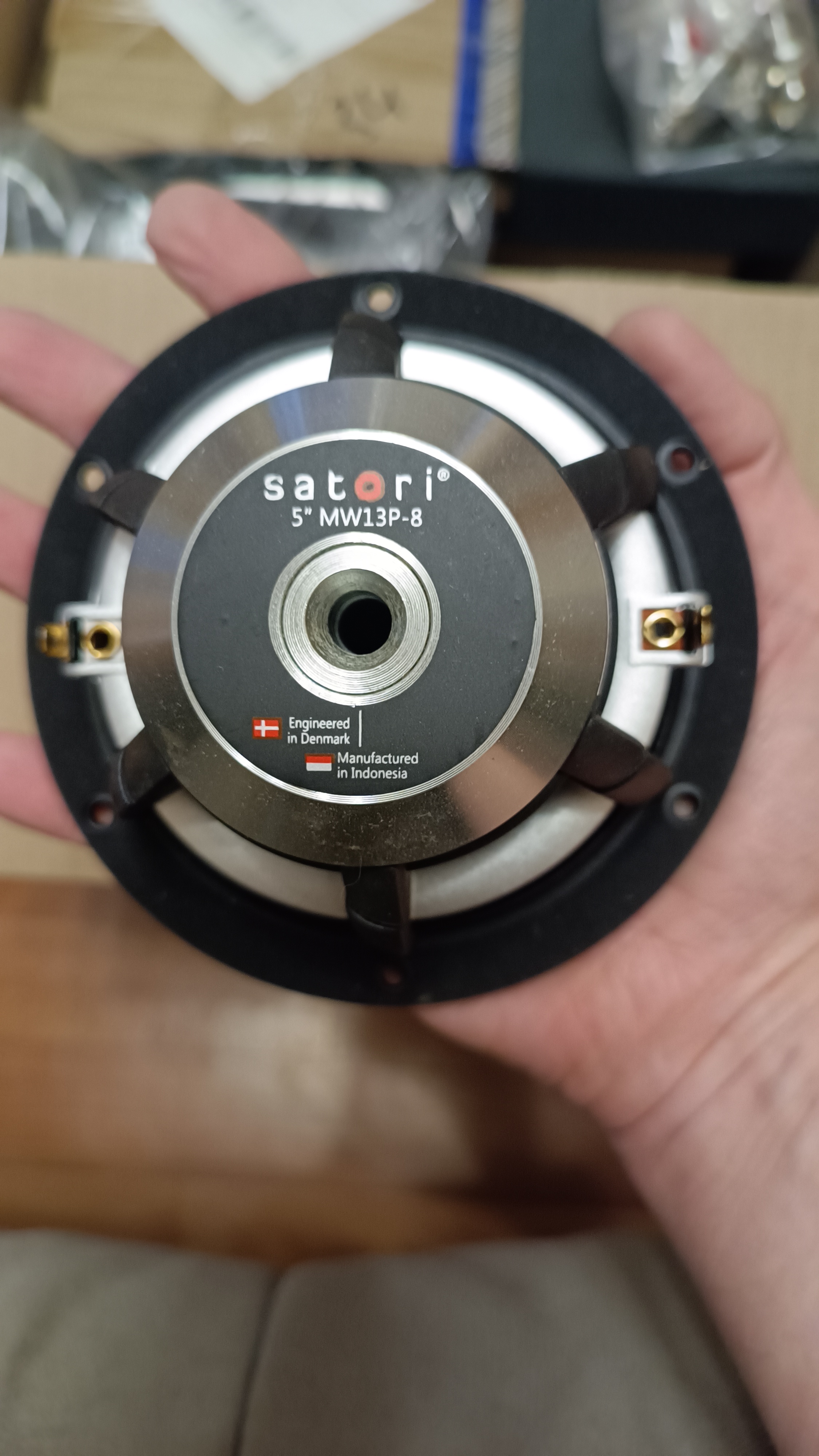

    Не знаю почему там должно быть 6.2, я когда покупал проект, там было 5.6, по крайней мере в первой версии фильтра от 12.12.2012.

    Да, но как писал Георгий Крылов по измерениям головки СБ имеют более высокую добротность и меньше Bl, относительно заявленых в даташите.
    Не исключено, что когда только делался проект готовки у СБ соответствовали даташиту, возможно со временем из-за этого и возникла неразбериха с фильтрами.
    Но если бы я делал проект сейчас, я бы делал Adelphos, а не Kairos.
