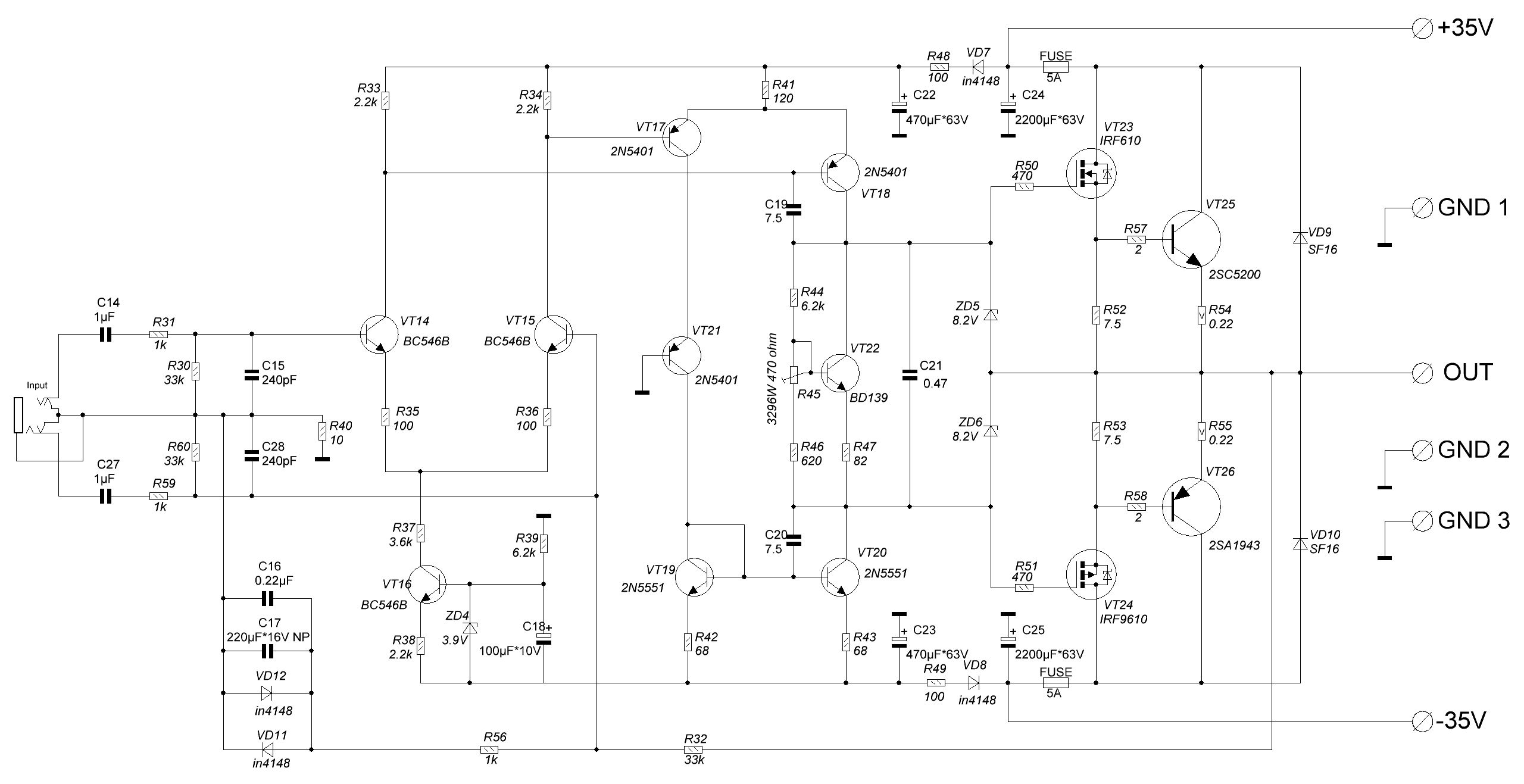

    Вот отсюда #1628 прикручиваем лампу в первом ДК.
    Nik87_V2_250W.rar - Файлы ПП, Замеров услителя Николай87
    Пост 386 - актуальная схема. Нажмите на изображение для увеличения.

    nikolayms, Николай, тебе нужно сделать так: в первом посте напиши номинальную мощность аппарата, и вот относительно нее и делай все замеры. Т.е. ты делаешь такой делитель, чтобы при номинальной мощности на некой (пусть на тех же 6Ом) нагрузке у тебя на входе ЗК был бы ровно 1Вэфф. Все, этот уровень у тебя 0дБ, на нем нет перегрузки входа карты, все счастливы. Все остальные мощности ты показываешь как минус сколько0то децибелл от номинала, как это выглядит - смотри описание Линкс РА-21.
    Не надо изобретать своих систем отображения информации, если хочешь, чтобы другие тоже принимали участие в обсуждении.
    А КИН у этого усилителя несколько меньше, чем у простых биполярников на выходе.
    Этого ты еще не знаешь У СЛ вон тоже типовые биполярники на выходе, и чего?

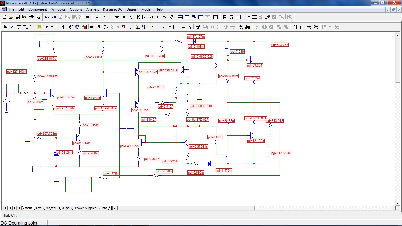

    Посмотрел по модельке в микрокап. Питание +-55 - транзисторы УН по 190 мВт рассеивают. В рабочем режиме.
    Последний раз редактировалось nikolayms; 04.05.2013 в 08:31.

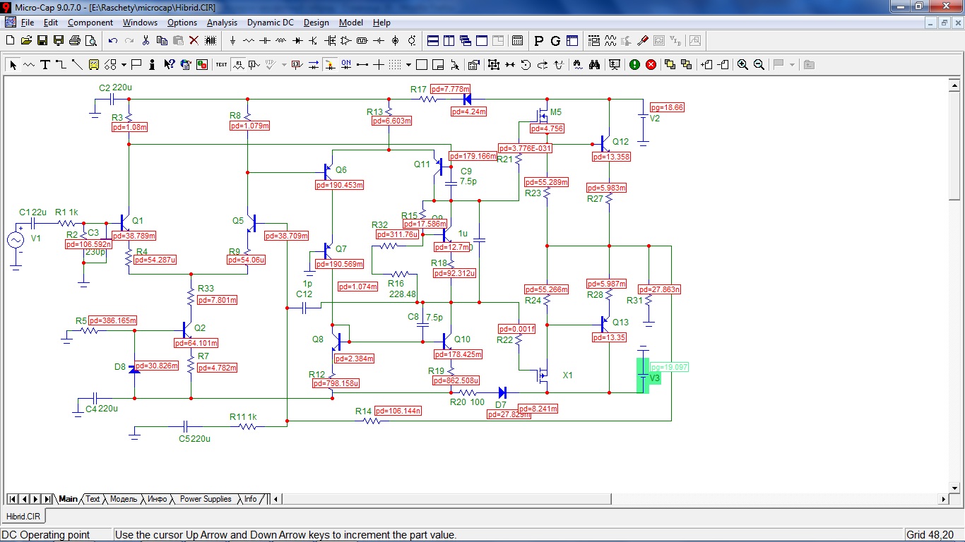

    Вот перекос в этом же случае с питанием +-55 В, напряжение на выходе -55 В:
    Тут заметно, что мощность на транзисторах достигает 700 мВт. Т.е. если "что то я сегодня не выспался и что-то замкнул" - транзисторы ТО92 во втором ДК выйдут из строя, простояв больше времени, чем необходимо для рассеивания импульсной мощности. 10 мС обычно.
    Последний раз редактировалось nikolayms; 07.05.2013 в 08:14.

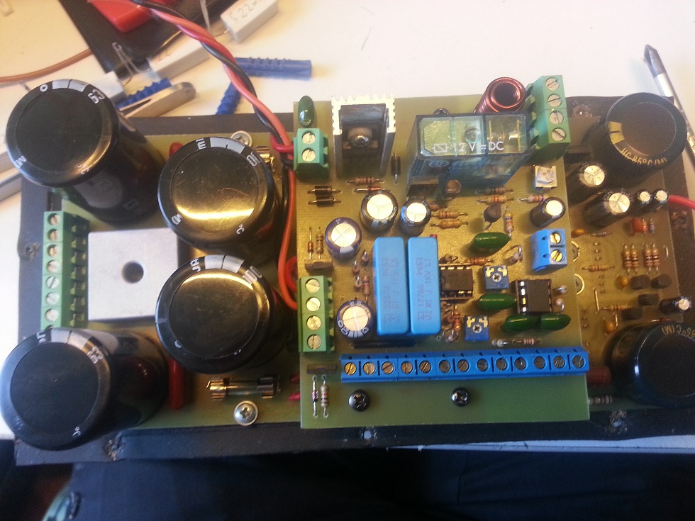

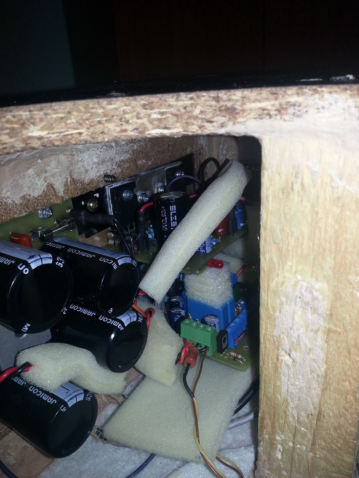

    Наверно помните я собирал здесь в ветке, усилитель Холтона для сабвуфера
    Потом начал собирать гибрид,
    во общем решил поменять усилитель в сабе на гибрид

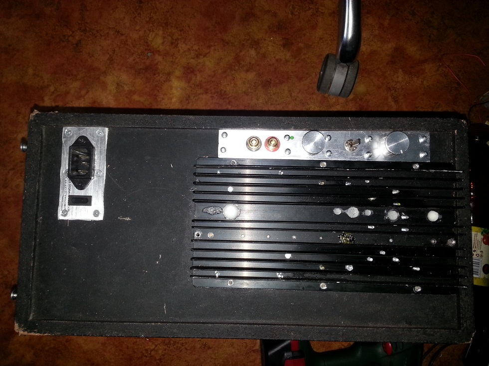

    И новая панелька с управлением.

    По умолчанию Re: Симметричная топология Холтона На биполярах, биполярно-мосфетный гибрид
    радиатора хватает? кажеться что маленький, какие габариты? площадь ребер какая?
  9. #1028
    10.05.2010
    2,104
    Цитата Сообщение от artem vc Посмотреть сообщение
    радиатора хватает?
    С головой. правда даже не заморачивался, щас до ума корпус доведу, выставлю ток покоя, замерю размер радиатора, сниму температуру в холостом режиме и в рабочем,
    Отпишусь...

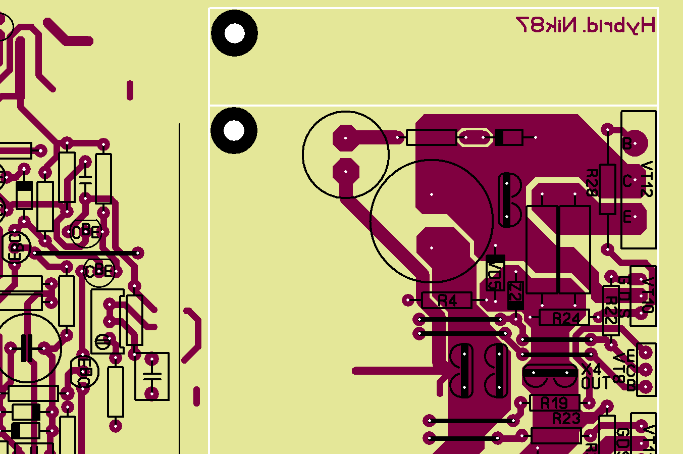

    Занялся переделкой первой версии, во общем скоро будет вторая.
ID:	185218 (ПП обновил)
    Пока наброски. В правильном направлении двигаюсь?

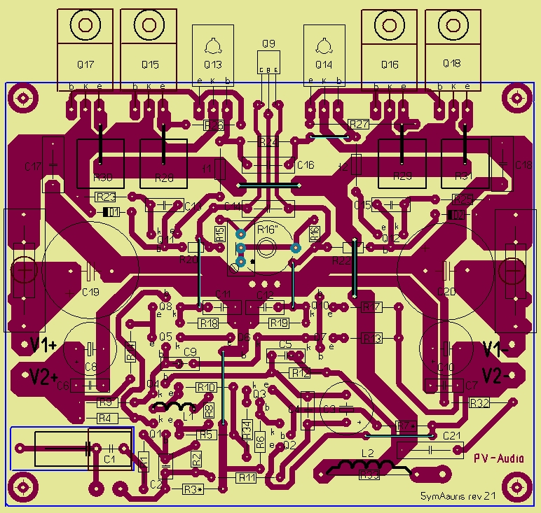

Название:	образец для повторения.JPG
ID:	184991 Вот, смотри прилеплю и здесь.
    Схему можно в родной ветке посмотреть., последние страницы.
    ВейвКорп - это тоже я.

  15. #1034
    10.05.2010
    2,104
    Мне не нравиться плата, Выходные резисторы, длинная выходная дорога да еще и с двумя перемычками, пускай лучше будет как у меня перемычки на транзистор тока покоя чем силовую выходную дорогу разрывать (на крайний, ферритовые трубки на них можно одеть )
    еще хотел подметит, то что на выходе транзисторов Уна у Симы нет корректирующих емкостей и ограничивающих стабилитронов как на гибриде и получается что через силовую землю идет две перемычки, чего нельзя осуществить на гибриде, в принципе стабилитроны можно вынести за силовую землю, но думаю роли это не сыграет так как они сами подключены к силовой выходной части
    Еще не нравиться большое расстояние от точки подключения силовой земли до точек питания, а так же очень большое расстояние до выходной точки.
    предохранители можно убрать.
    Пусчай остаются для универсальности , мало ли куда придется приспосабливать эту плату,

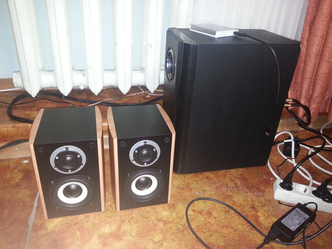

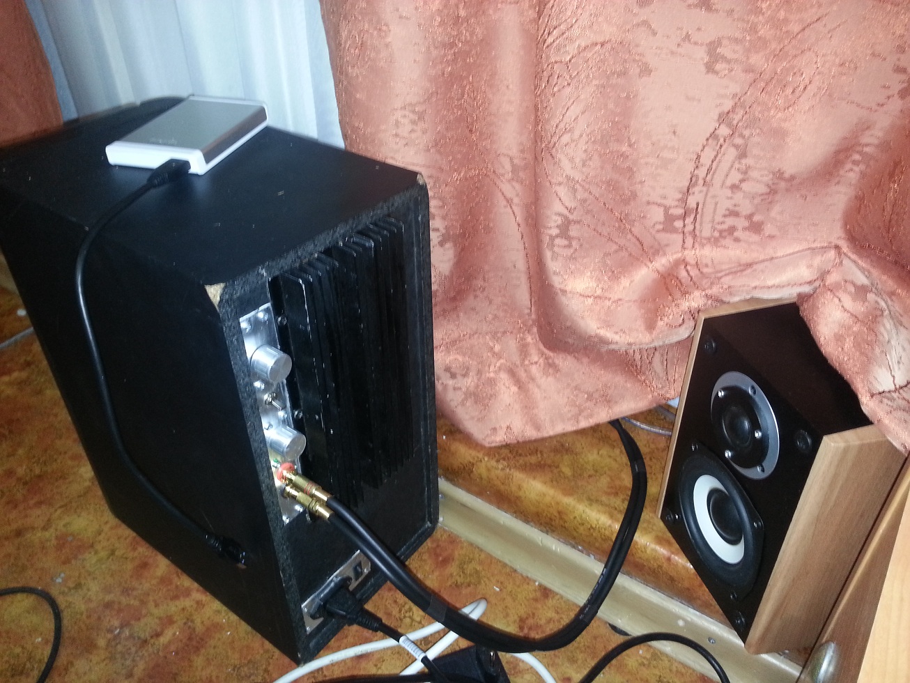

    Немного о сабе с гибридом,
    Во общем все собрано, настроено, и радует слух.
ID:	185205 Нажмите на изображение для увеличения.

    И в целом система 2+1
ID:	185206 Нажмите на изображение для увеличения.

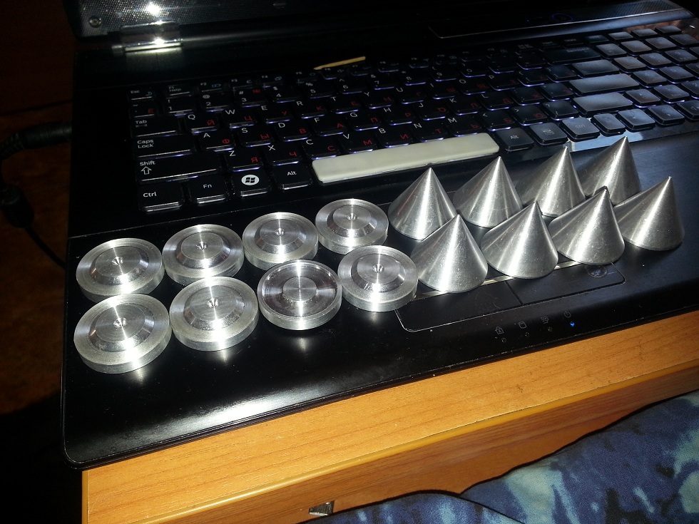

    Сегодня забрал ножки у токаря
    буду на днях крепить.

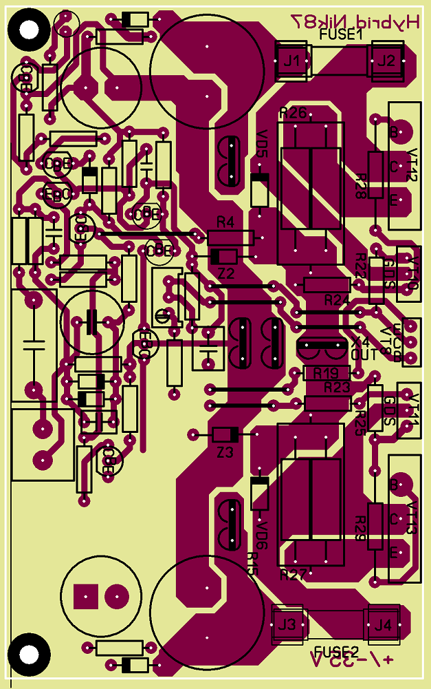

    Николай, конденсаторы питания предварительной части землями должны сидеть на центральной земле, а не на отводах к "силовым" электролитам. Получается, что пульсации тока через "силовые" банки будут создавать падение напряжения на земляной дорожке. И если подключать блокировочные электролиты предварительной части как у вас, от земель силовых электролитов, в питании предварительной части появятся пульсации. Ещё раз напомню про разводку никитинского усилителя, ссылку давал в этой теме. Чтобы не растягивать силовую землю в длинный провод, а наоборот, собрать её в компактный пятак, лучше блокировочные ёмкости держать вместе.
    Ещё предохранители вносят лишнее сопротивление и их лучше ставить до электролитов, а ещё лучше - в самом БП. Может они когда-нибудь и спасли бы, но так на плате я их не поставил бы вообще.
  19. #1038
    10.05.2010
    2,104
    Убираю
    Насколько смог свел силовые конденсаторы друг к другу, а вот на предваритель длина дорожки выходит 34мм до центра земли , дорожка 1,5мм
  20. #1039
    10.05.2010
    2,104
    Еще немного поколдовав
  21. #1040
    31.03.2013
    Екатеринбург
    183
    Разъем повернуть на90г. и передвинуть выше правей Большой конденсатор можно есче придвинуть к резисторам 5W .
