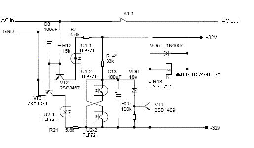

    Цитата Сообщение от sem238 Посмотреть сообщение
    Пока изготавливал, потерялась принципиальная схема и схема подключения.
    Куда пихать Uрел и почему 18В если вся схема кушает 40? И еще вопрос, при выключении как происходит отключение динамиков? По разряду кондеров усилителя?
    Это эта схема?
    Помогите плс разобраться. Есть защита, а поставить не могу.
    https://forum.vegalab.ru/attachment....1&d=1223029535
    Вот плата. У меня в готовом виде. Как подключать?

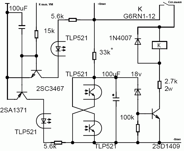

    Это эта схема?
    монтажка от схемы немного отличается
    на плате U- и U+ это общее пит. защиты GND -общ, а +Urel это отдельное питание для реле.
    Lin - это вход левого канала, Rin-это вход правого канала, соответственно Rout и Lout это выходы для подключения акустики
    На схеме реле отключается при выключении сетевого выключ. с дополнительным контактом
    Если не хотите реле питать от отдельного источника то можно Urel соединить перемычкой с U+
    А саму защиту нужно питать от отдельной обмотки с малыми фильтрующими ёмкостями.
    и Нажмите на изображение для увеличения.
    тогда схема получится такая, только надо будет подобрать мощьные резисторы

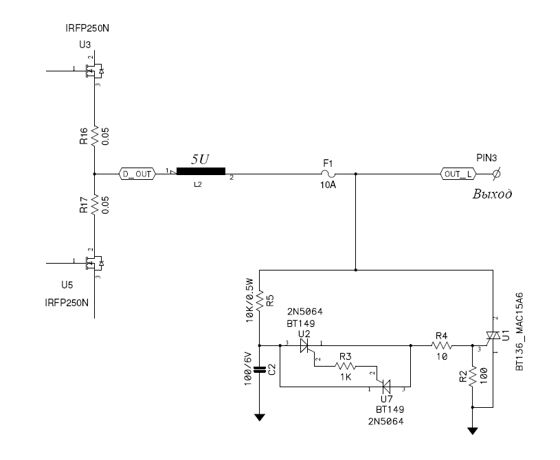

    Подскажите по защите, нужна схема с симистором, как у QSC , только вместо тиристоров - транзисторы.
  12. #1031
    25.10.2010
    278
    По умолчанию Re: Защита...
    Вот такая! Но нужна с транзисторами вместо тиристоров
    Так а чем тиристоры не угодили?
  14. #1033
    25.10.2010
    278
    Та нет у меня их, я гдето видел схему с симистором и транзисторами, не могу найти.
  15. #1034
    19.10.2004
    Ленобласть
    3,173
    Тиристоры там применены потому, что они способны выдержать громадный импульсный ток.
  16. #1035
    14.05.2005
    2,332
    Вместо тиристоров можно использовать их аналоги на 2-х транзисторах. Вместо U2 и U7 можно использовать аналоги на маломощных транзисторах. Схемы замещения можно найти поиском в инете. Однако, лучше найти или тиристоры или функционально подобную схему на транзисторах. Уж КУ208 найдется...
    Последний раз редактировалось anatol0; 01.02.2012 в 23:14.
