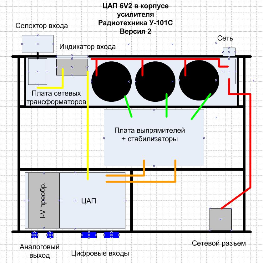

    Вот и я, так сказать в ожидании ЦАПа 6V2 от SergioT, решил пофантазировать на тему корпуса для него. Предлагаемые на Веге корпуса, красивы, но дороговаты для меня. Вот какой есть вариант. Берем корпус от уся Радиотехника У101. Переднюю панель берем родную, закрываем ее листом полированного алюминия, заднюю панель выполняем опять же из листа алюминия. Родную крышку шлифуем до появления текстуры фанеры, после чего красим, опять же с сохранением текстуры. Вариант размещения плат внутри прилагаю. Прошу покритиковать...
    Последний раз редактировалось Любитель звука; 23.10.2009 в 21:51.
    Отредактировал.
    Все, вкурил. Так вполне нормально, имхо, тем более, если в корпусе отдельные отсеки.
    Плату БП расположить над платой ЦАП (не физически, а согласно рисунку), сетевые трансы вертикально возле передней панели. Кол-во сетевиков уменьшить до 2-х штук - один до гальванразвязки, второй после.

    По умолчанию Re: ЦАП на PCM63 от SergioT
    technik, Приветствую, Антон! Отсеки там условные, перегородки не во всю высоту корпуса, а примерно до половины.
    Повертел корпус в руках, возникла вторая версия размещения. Критикуем!
Название:	ЦАП 6V2 V2.JPG

    ....Кол-во сетевиков уменьшить до 2-х штук - один до гальванразвязки, второй после.
    Непонял. Что вы имели ввиду?
