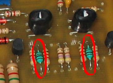

    2 Сварщик: Продаются индуктивности как в виде катушек на сердечнике, так и в виде резисторов. Катушки я решил не брать, т.к. дорого (30 рублей штука) да и места для них нет. Взял в виде резисторов (они по паре рублей стоят).

    Резисторы видел обычные, мощностью 0,125Вт ? Ну вот и индективность так же выглядит, только зеленого цвета. Приди в магазин, скажи: "Мне нужен дроссель 100 микро Генри" тебе принесут зеленый резистор. Это оно и будет. Не путать с советскими резисторами в зеленом металлическом корпусе. Короче, на картинку снизу я обвел дроссель.
