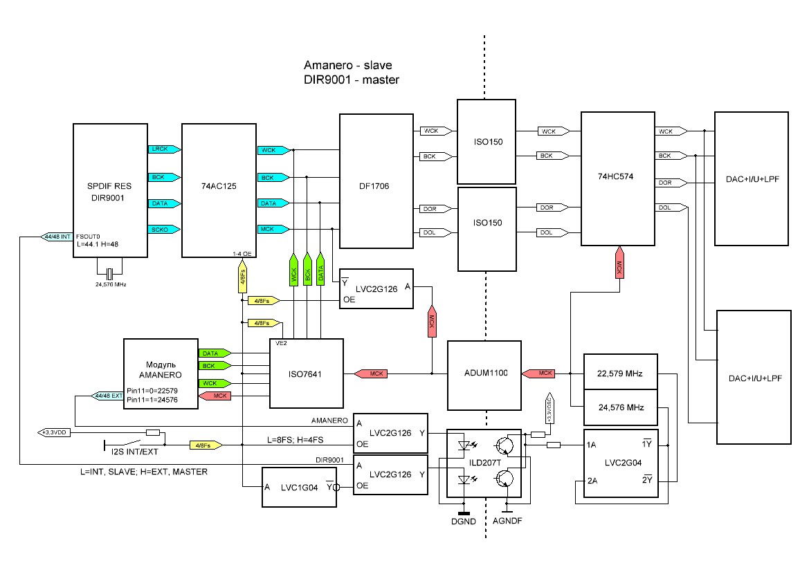

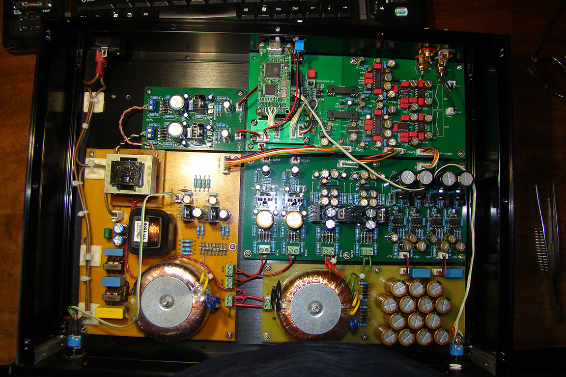

    Здравствуйте. Два года назад собрал ЦАП на PCM1702. Так как это был мой первый ЦАП, я старался максимально упростить схему, сделал без генераторов. Вход только S/PDIF и Toslink. Недавно вживил в него Amanero, Всё работает без малейших сбоев, звуком тоже радует, но Amanero выступает мастером и платка переключения S/PDIF - USB навесом, проводочки - не порядок. Нарисовал новую схему, где Amanero будет в слэйве, а DIR9001 мастером (S/PDIF просто запасной вариант, например, для телевизора). Но за неимением опыта не уверен, что всё правильно. Скорее всего придётся разводить 4х слойку, а они нынче очень не дёшевы. Чтобы не сломать глаза о принципиальную схему, нарисовал блок - схему. Особенно меня смущает реклок после изошек, не помешает ли он работе, когда DIR9001 работает как мастер? Как правильно организовать реклок в этом случае? Два года назад мне очень помогли завсегдатаи этого форума, надеюсь на ваши подсказки и сейчас.Нажмите на изображение для увеличения.

ID:	450757 Если что - в архиве полная схема.

    Совершенно избыточная схема. Аманерка - DF1706 - pcm1702 и все, без изоляторов и генераторов и прочих реклоков. Замечательно играет.

    Меня больше смущает большое количество изоляторов. Мне кажется, одного ISO7641 достаточно. Тогда и реклок не нужен. А если нужно сделать развязку с коаксиалом, то для этого есть специальные трансформаторы.
    Если только ADUM1100 убрать. В каком смысле реклок не нужен? На аманеру обязательно нужен, а когда DIR работает, то да, ЦАП в слейве, но с DIR идёт сигнал 44-48 и на 74ABT574 идет клок в зависимости от сетки, и она реклочит все сигналы уже непосредственно перед МС ЦАП. Мне так кажется, может быть я не прав, по этому и спрашиваю.

    Все не надо реклочить, достаточно один LE. Гальваноразвязка нужна только одна, после ЦФ.
    Вот именно так он у меня сейчас и играет, правда с ISO150, но хочется большего и чтобы правильно. И ограничиваться одним USB не хотелось бы, мало ли что подключить придётся, например CD плеер.
    То есть после - перед Аманеро не надо?

    сидюк, да и вообще любой спдиф лучше по оптике подключтаь, тут тебе и развязка готовая. Но не через дирку9001, а через вм8804(5), или ак4118, они кстати умеют быть слейвами.

    Конечно даже без них будет играть, но спектры выхода будут намекать на помехи. Даже китайский изолятор на USB подключение к компьютеру снижает помехи в спектре на подобно цитируемой схеме включения, а качество клоков Аманерки способно подгадить на "прозрачность" звучания у высоких тонов.

    Не надо. И вообще я бы всю логику на плис сделал, если что всегда можно что-то изменить, ну там реклок только ле, или всего, или подвигать ле на полтакта, ле может быть меандром, а может тычком, ну короче есть простор для манипуляций.

    ADUM (кроме очень некоторых, к которым эта не относится) вообще не стоит в ЦАПы ставить, можно ISO или SI.
    Да.
    после ЦФ.
    Нет, там как раз не надо, надо только после Аманеры.
    Если по I2S - тогда да, развязка не помешает, в остальных случаях:
    - если по коаксиалу, то там развязку делает трансфолрматор,
    - если по оптике - оптика самапо себе уже развязка, причем самая лучшая.
    А толку с того?

    А толку с того?
    Чтобы не городить переключения мастер клока

    ПЛИС выше моих знаний, отпадает.
    ADUM1100 не ставить, и клок пускать на ISO7641 напрямую, я правильно понял?
