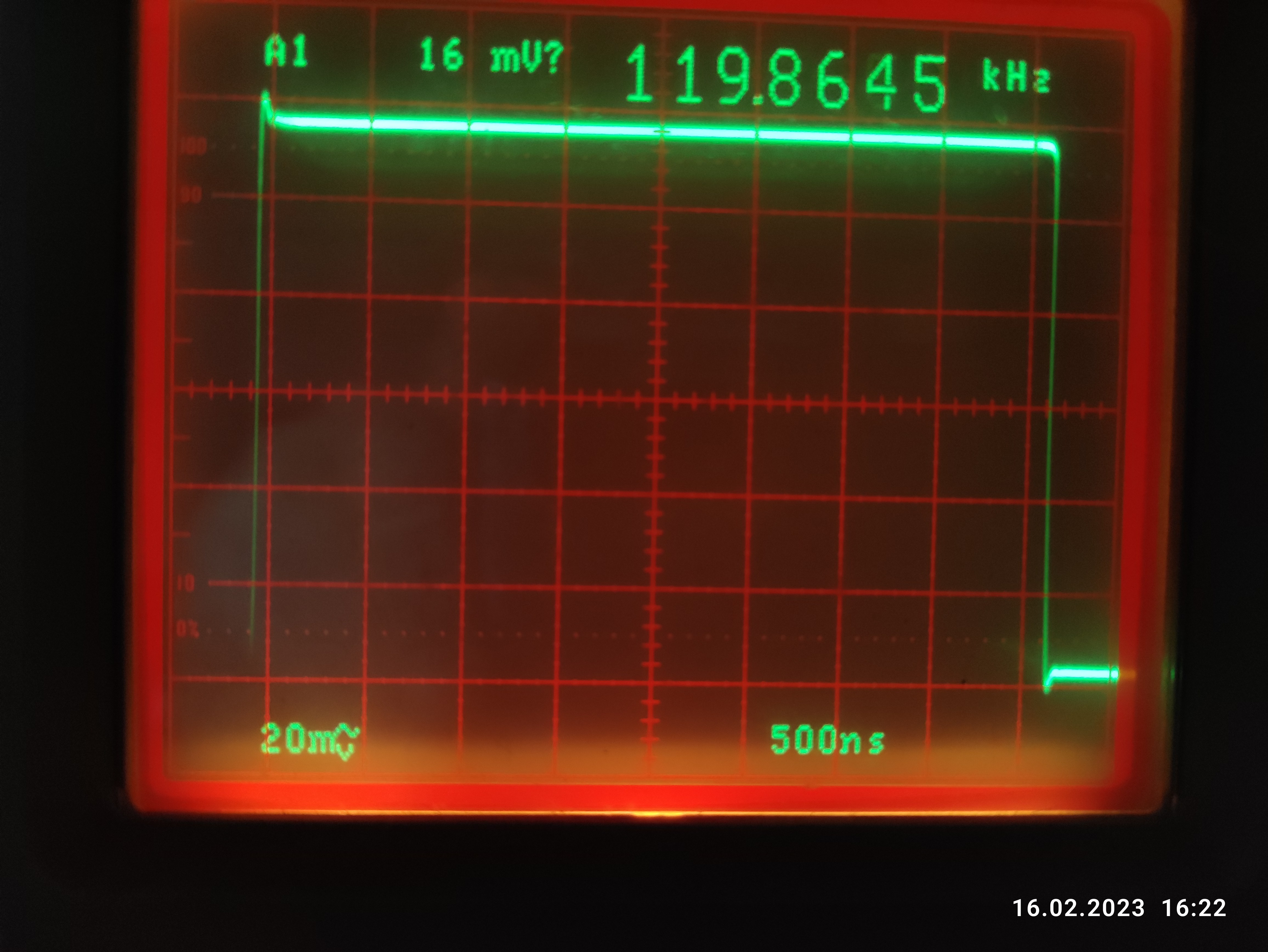

    Вот здесь хорошо видно
    Может быть надо изменить коррекцию, С7,8, побольше или меньше....
    ---------- Сообщение добавлено 16:41 ---------- Предыдущее сообщение было 16:14 ----------
ID:	430946 сам генератор не очень...

  13. #1012
    Старый знакомый Аватар для mart
    12.01.2019
    604
    По умолчанию Re: YES - 6
    Интересно увидеть развернутый фронт нарастания меандра при разных уровнях выходного сигнала (например размах 1В, 10В, 20В).
    Типа такого: Нажмите на изображение для увеличения.
  14. #1013
    Аватар для Геннадий3
    04.11.2009
    76
    2,475
    С7,8 попробуйте уменьшить .
    На больших амплитудах возможно влияние антиклиповые цепочек . Питание сейчас у Вас штатное .
  15. #1014
    13.11.2007
    МО Салтыковка
    77
    12,213
    Чуть выше, ВК -40в., А пред 43-44в
    Антиклиповые,это что?

  16. #1015
    04.11.2009
    76
    2,475
    Питание преда должно быть выше на 6-8V иначе раскачки нормальной не будет .
    Антиклиповые цепочки - VD2/3 и VD1/6 .
    В затворах не нужны изменения .
ID:	430983уменьшил ёмкости коррекции
    ---------- Сообщение добавлено 14:30 ---------- Предыдущее сообщение было 13:56 ----------
ID:	430988сделал Скор=75пф
    ---------- Сообщение добавлено 14:31 ---------- Предыдущее сообщение было 14:30 ----------
    Эти картинки С1=0
    Может ещё увеличить ёмкости, до 100пф...
    А более ранние картинки резала эти выбросы С1=100пф....
    Последний раз редактировалось MAXIM_A; 17.02.2023 в 15:23.

  18. #1017
    04.11.2009
    76
    2,475
    Далее увеличивать эти ёмкости не нужно , а С1 верните на место- входной сигнал надо ограничивать по частоте . Хотя кто Вам запретит экспериментировать .

    13.11.2007
    МО Салтыковка
    77
    12,213
    Сам по себе усилитель не должен генерировать выброс на фронтах импульса, которого нет во входном сигнале.
    А С1 это же фильтр от радиопомеъх...
