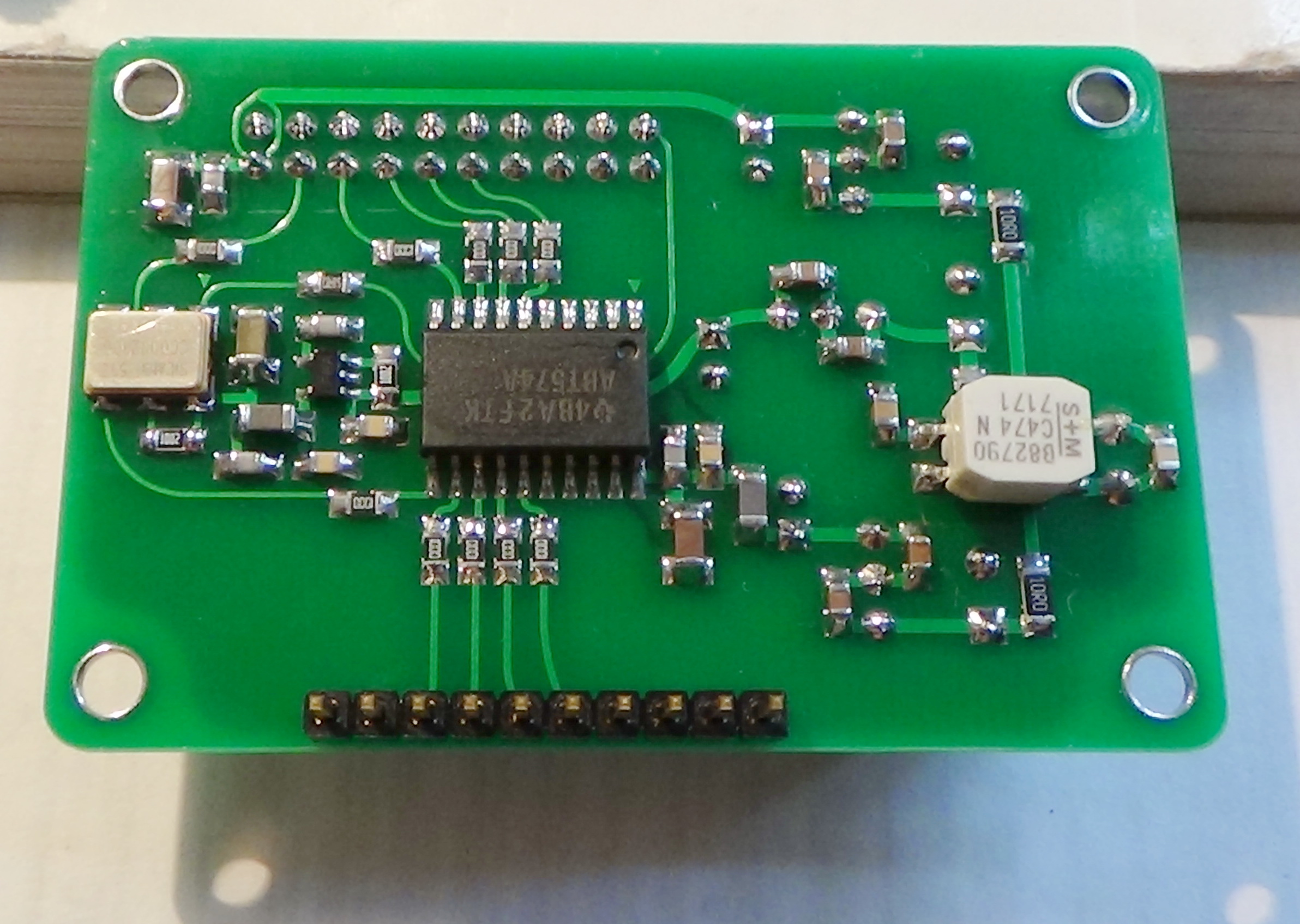

    Задумал построить цап с софтверным апсемплингом для болгарского USB-транспорта на хмос. Благо этот транспорт может "рулить" напрямую старыми мультибитами. Целью ставилось выяснить насколько хуже (и хуже ли вообще) работа софтового ресемплера по сравнению с "железным" ЦФ. Решил не изобретать велосипед, поэтому за основу была взята хорошо известная и проверенная временем конструкция от Сергиот. В первую очередь это было сделано для совместимости со стандартными выхлопами для DAC6. Была удалена вся цифровая часть, остался "огрызок" с PCM63 и питанием к ним. И вот что из этого вышло.
    Плата транспорта вставляется непосредственно в плату цапа. Для чего 6 штырьков разъема транспорта были перепаяны на нижнюю сторону платы. Единственное, что с самого начала не продумал, это не совместил крепежные отверстия обеих плат, выровнял только проекции края плат. Посчитал что плата транспорта будет крепиться своими стойками к корпусу. Возможно в следующей версии плат переделаю, если такая необходимость возникнет.
    ---------- Сообщение добавлено 09:29 ---------- Предыдущее сообщение было 09:20 ----------
    Была проведена небольшая лабораторная работа по исследованию работы апсемплера. В названиях файлов указана частота дискретизации. Осц цеплялся на выход выхлопа. На экране часть увеличенной синусоиды, масштаб на всех трех фото одинаков. Как видно, уже при 4-х кратной передискретизации вид синусоиды становится более-менее приемлимым.
    Сделана плата и под PCM58.

    Сделал свою платку генераторов и реклока для своих плат, разработанных под болгарский I2SOVER USB. Теперь ко всем платам можно напрямую подключить Bolero v3 NOS. Поддержка так сказать отечественного производителя.
    Плата реклока вставляется на место болгарина.
