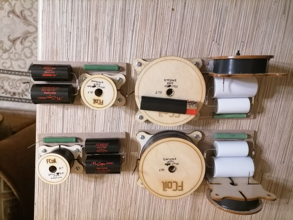

    Все готово. Нажмите на изображение для увеличения.

    Резюки не стал покруче ставить?
    Не стал экспериментировать. Может хуже быть. А эти я знаю.

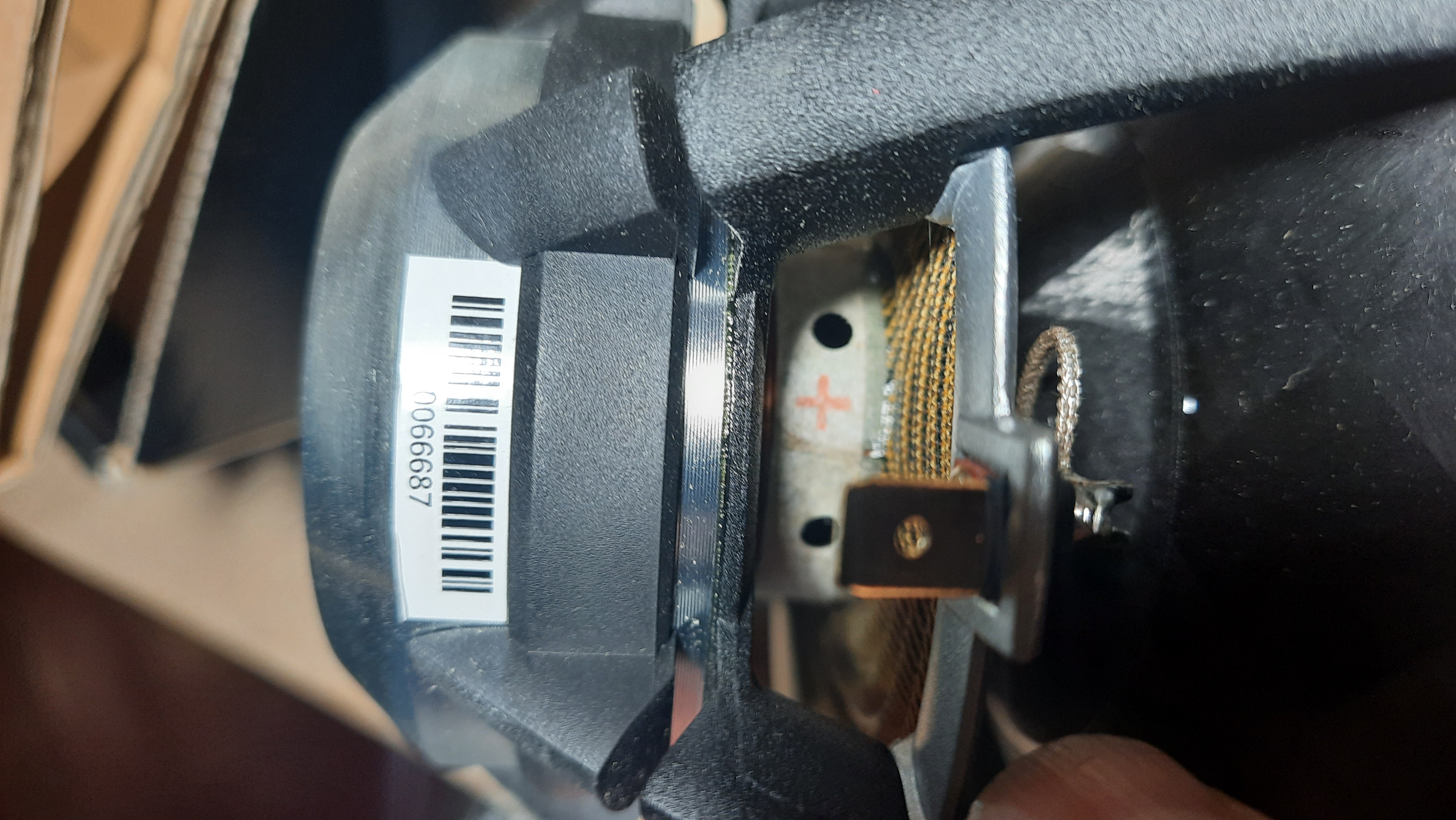

    Товарищи кто делал на сатори. Где у них плюс. Так понял что та клема что шире та плюс а что поуже минус?

    Всё верно,широкая плюс.Там если на катушку глянуть плюсик стоит красный.Нажмите на изображение для увеличения.
    Пальчиковых батареек дома нет что ли?

    Видимо нет. Я даже у явно промаркированных проверяю батарейкой. Мало ли что. Потом несфазевич замучаешься искать.

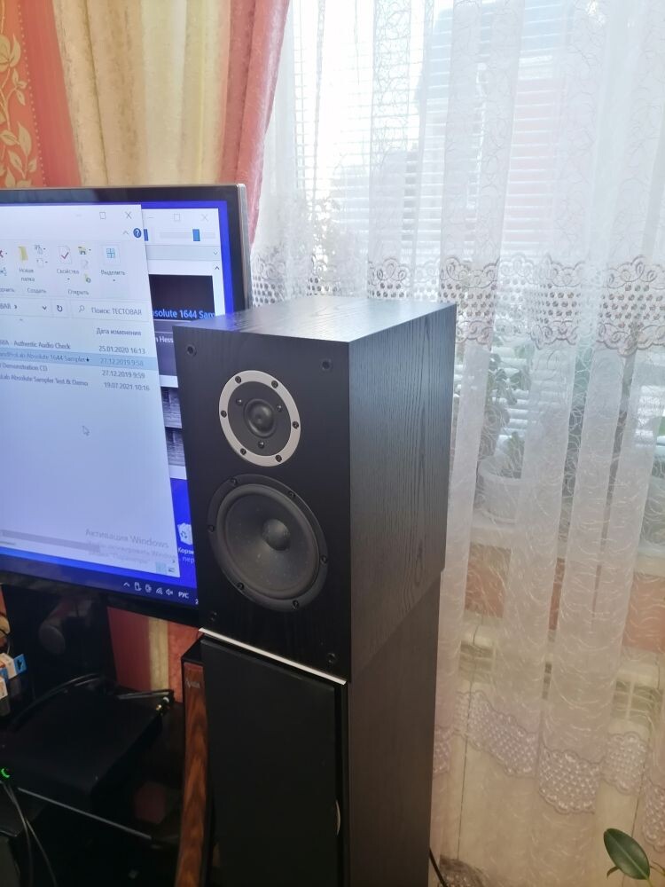

    Да собрал уже. Продолжение темы Kairos. Мой Adelphos.

    Что то здесь не то. Что то бубнит и звук какой то синтетический. У меня совсем по другому играет.

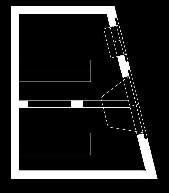

    Проект очень зашел. Решил еще раз повторить но с наклонной мордой. Фазик по проекту стоит в низу. Возможно поднять его выше.Нажмите на изображение для увеличения.
