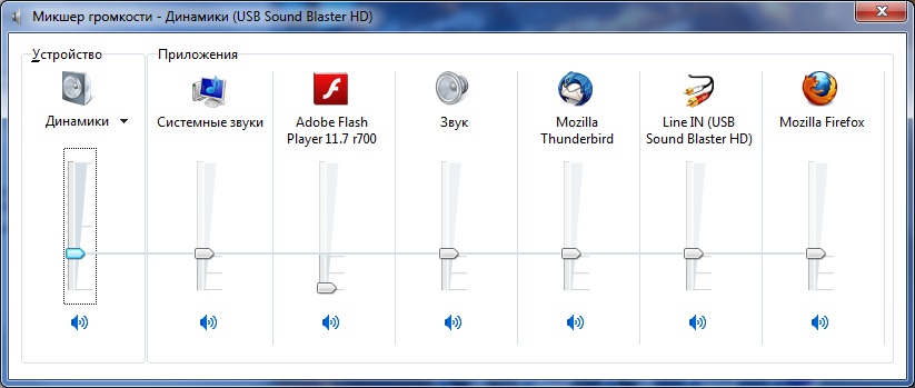

    Покажи скриншоты микшера.
    микшер как микшер:

    микшер как микшер:
    Замечательно... совершенно непонятно, что анализирует спектралаб
  4. #1003
    Аватар для nikolayms
    14.06.2006
    2,868
    По умолчанию Re: Симметричная топология Холтона На биполярах, биполярно-мосфетный гибрид
    Сейчас он ничего не анализирует, надеюсь, это понятно.

    Похоже, что на этих двух снимках карточка сама себя мерила,
    О чем я тебе и говорю: разберись с микшером, карточка может одновременно записывать сумму сигналов со всех возможных входов/выходов, а твоя задача сделать так, чтобы она записывала только один сигнал, с одного входа - с внешнего линейного. Иначе чудеса неизбежны
    естественно, что я повырубал встроенные микрофоны и другие входы бука и звуковухи. Это всё и ежу понятно. Вот про то, что она сама себя слушать любит, - я просто не догадывался даже. Еще предстоит разбираться с пропускающей способностью USB, - на нём висит внешний диск. В следующий раз попробую отключить всё, кроме аудио с юсб и поставить 24 бит 96 кГц.

    Ну и ешё, непонятно, в какой именно момент умер резистор в звуковухе
    У компа на земле потенциал 110в, если сигнальные контакты RCA соединяются раньше, чем земляные, то возможен песец. Не только резистор, но вообще все сдохнуть может.
    Илья, что скажешь по асио?
    Вообще должно все работать и без асио. Главное разобраться, где и как в микшере назначаются входы/выходы, которые "видит" АЦП.
