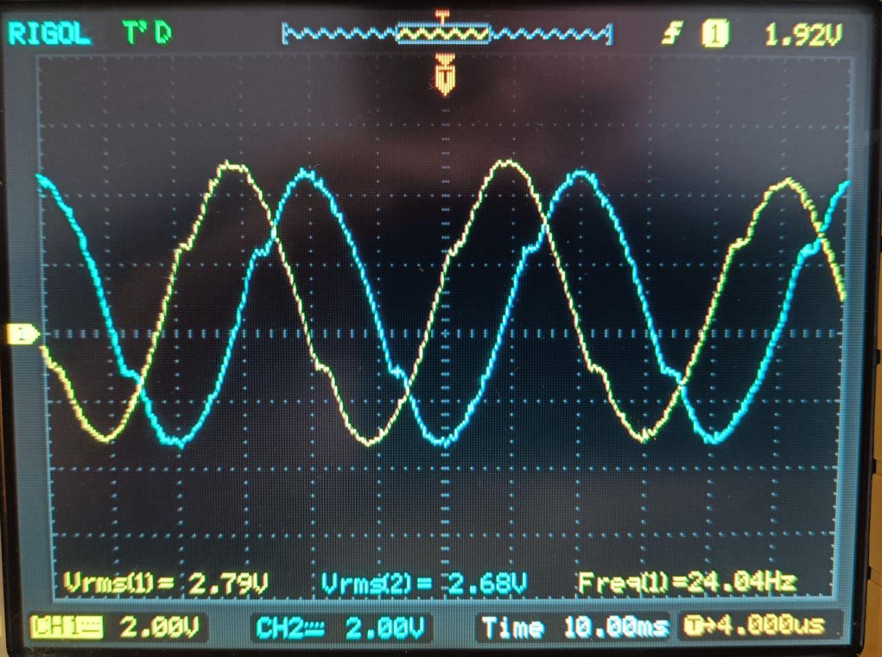

    Запустил двигатель ВВ, пока по данной схеме (схему брал из архива на vege, но потом на схем.нет нашел доработку).
    Запустилось все сразу, без вопросов. При "торможении пальцем" тонвала амплитуда возрастает значительно.
    Но есть пара вопросов:
    1. Какое амплитудное значение напряжения выставить на обмотках двигателя в рабочем режиме (или в холостом ходу выставлять)?
    2. Сигнал с железного датчика скорости промодулирован по амплитуде (датчик максимально близко к зубчатке - толщина двух листов бумаги) с частотой переключения обмоток, примерно на 5%.
    3. В пределах 10 Гц плывет частота с датчика скорости (вот это беспокоит более всего)
    4. Датчики установлены ДПК-1
    Размах от пика до пика ставьте 6..8В в рабочем режиме. Этого должно хватить.
    После датчика стоит усилитель-ограничитель на ОУ, поэтому амплитудная модуляция нивелируется и не важна.
    Этот вопрос не впервые, он не так давно поднимался на Паяльнике. Тут возможны несколько вариантов (в зависимости от версии платы, на которой всё делалось)
    1) сделать откат схемы до заводского варианта (в крайних версиях трассировка делалась таким образом, что можно спаять любой из трёх вариантов). Самой малой кровью можно уменьшить С18 в 2-4 раза и попробовать так. Далее идёт изменение Ку ОР2.4 в сторону увеличения - это усилитель сигнала рассогласования.
    2) если частота плывёт только в режиме хода, а на холостом - нет, то причина может быть в некачественном ролике (в силу возраста резины). Если частота плывёт во всех случаях, это С18 либо смещение магнита в тонвале, отклеился. Проще всего заменить тонвал. В последнем случае ЛПМ при работе заметно вибрирует.

    Чуть чуть отчитаюсь:
    Вариант фильтра "2"
    При С18 220н - синусоида на катушках вполне себе, жужжание почти не прослушивается.
    При С18 100н - синусоида на катушках с заметной дискретностью, жужание не сильное, но отчетливо слышно.
    На нестабильность частоты с датчика никак не повлияло.
    Вариант фильтра "3"
    С19 100н, С18, С20 47н (33н нет в наличии) синусоида почти хорошая, двигатель работает совершенно безшумно (теперь от этого варианта я не уйду).
    Форма тока на катушках вариант фильтра "3"

    P.S. Насколько я могу судить, стабилизация частоты вращения ВВ у меня не работает совсем, так как даже самое легкое прикосновение пальцем к тонвалу вызывает уменьшение частоты в датчика скорости.

    4. Отключался датчик скорости - скорость возрастает процентов на 40.
    Пункт 4 навел на размышления...
    При полном напряжении на выходе ОУ (11,1В) напряжение на ДХ около 9,5В, а скорость даже близко не приблизилась 9,53...
    Сигнал на коллекторе VT3 (дрожание спада в двух вариантах отображения).
Название:	WhatsApp Image 2023-04-05 at 16.18.54 (1).jpeg
Название:	WhatsApp Image 2023-04-05 at 16.18.54.jpeg
    P.S. А с "нашими" ДХ, С4 и С9 какого номинала? 680pF или 5n1? R1, R2, R16, R17 = 4.3k
    Последний раз редактировалось Pyku_He_oTTyda; 05.04.2023 в 16:54.
