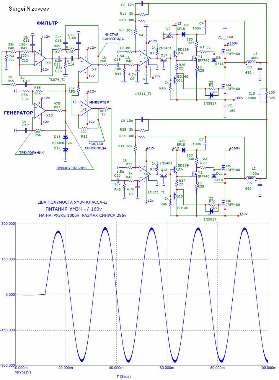

    Такто я уже разрабатывал DC/AC с синусом но при таком питания я боюсь за полумосты.При питания +/-60V полумосты класса-д работали отлично а вот на высоковольтном я боюсь.Такчто буду лучше на дравах делать.
    Вот схема с МС ,питания +/-160v генератор там работает гдето 50/60Гц

    Всё понятно. А чем не устраивают обыкновенные UPS? Схему и конструкцию найти не проблема . Там и 5 кВт есть. ИМХО это лучшее решение, чем ваша идея. Особенно на бросковые токи (старт холодильника).
    Но если всё же хотите идти своим путём, то делайте самоген. Его тактовая, точнее её изменения вам побоку, ибо она много выше выходного дроселя. 50 Гц будут 50 при любых нагрузках

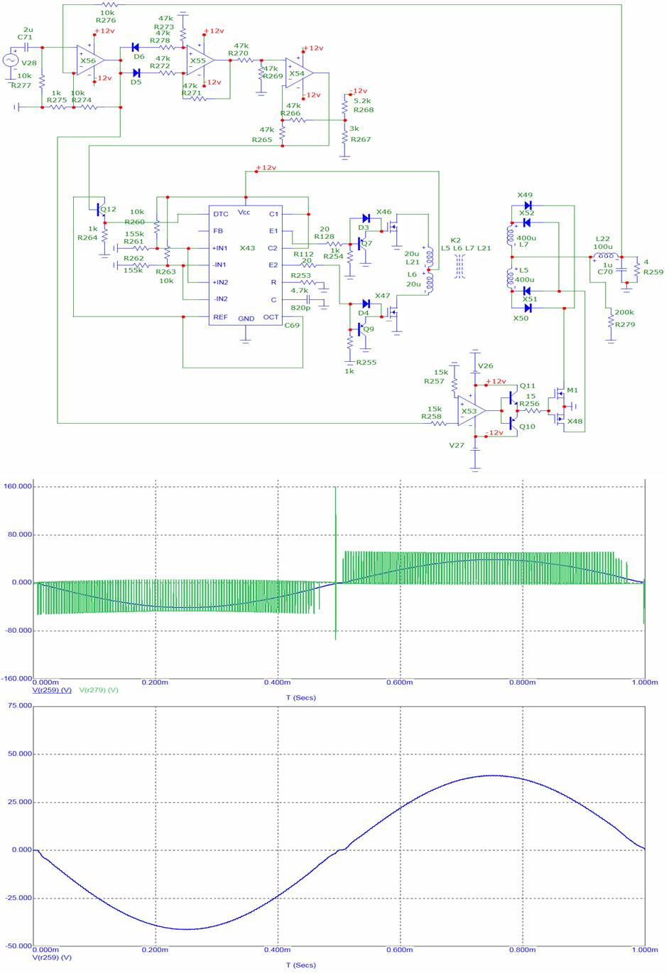

    Вспоминаете эту схему ампливертера ?
    Вот сегодня я занее взялся и проверил в микрокапе.
    Вот в таком режиме он работает. Только постоянки есть немножко, пытаюсь поправить но чтото пока не удается .
    Вот я выложил модельку TL494 и саму схему микрокапа, можете помучать схемку.Только схема запускается не сразу, нужно подождать немножко.
    Последний раз редактировалось Sergei Nizovcev; 08.04.2012 в 04:43.
