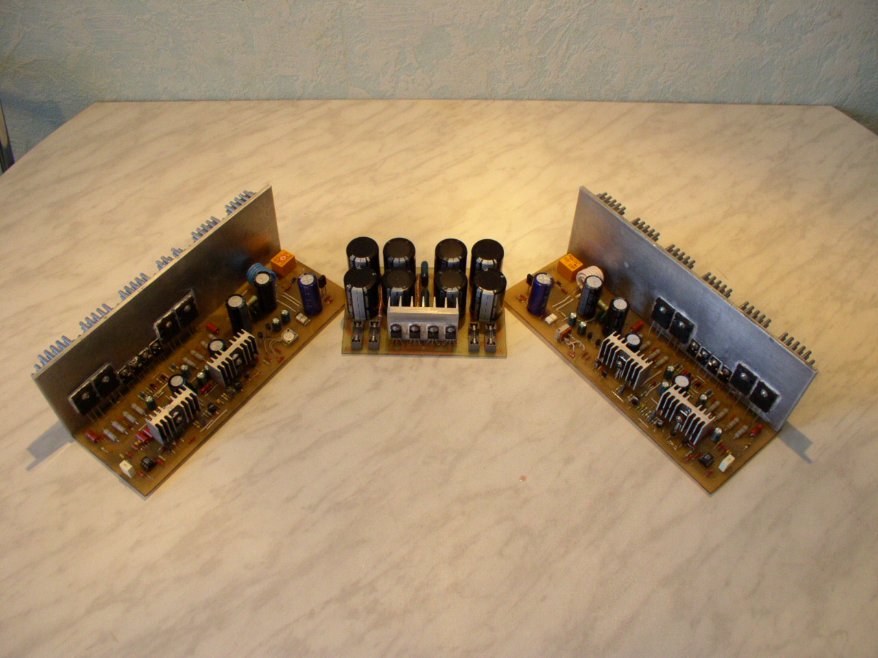

  19. #1018
    По умолчанию Re: Сделан упрощенный усилитель от ВП
    Как у вас со сборкой
  20. #1019
    23.01.2006
    100
    Вот мой вариант легендарного усилителя. Транзисторы дифкаскада подобраны до полного совпадения коэффициентов усиления (было по 30 штук тех и других). Все запустилось с первого раза (печатки - , там вроде только 1 сопротивление отличается). При первом подключении - полное отсутствие фона, у пищалки - легкий шумок если плотно приложить ухо, на расстоянии 20 см ничего не слышно. Звук. Пока не принесли осцилл, ток покоя не выставлялся, но и так усил звучит класс (правда моя акустика не позволяет наверняка это оценить). Усь в музыкальном центре на какой-то там STK - , слушать можно только с выведенными тембрами, иначе звучит как из подземелья. Здесь же - напрямую к CD Denon DCD-695 - и нормально. Кроме этого попробовал качать саб - 12 дюймов в ЗЯ - опять же на высоте...
