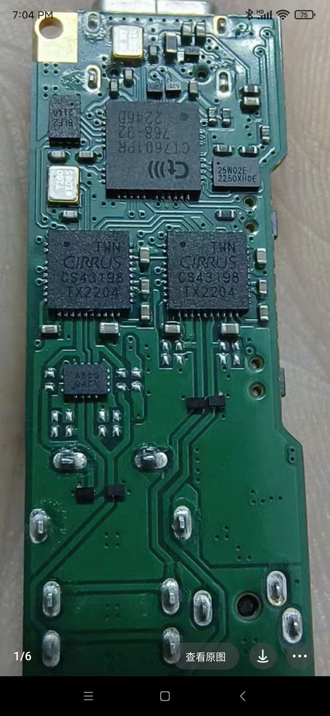

    Позволю себе контрадикторное предложение, а именно - как не надо делать ЦАП своими руками ;)
    Припомнился случай на одном заводике IEM наушников, где мне показывали РСВА "двойного цапа" на двух cs43131 и с двумя выходами, балансным и небалансным.
    Удивительно было не то, что стоило это как грязь, хотя, насколько я помню, это вроде как "бренд" айбассо и не корявая, даже на беглый взгляд разводка РСВ.
    Фантастически глупой показалась мне идея, использовать два этих цапа, только за тем, чтоб реализовать на них балансный выход, т.е. грубо говоря второй cs43131 в качестве инвертора, с замеченным юзерами несовпадением фаз, кстати говоря..
    Кроме того, чтобы обеспечить и небалансный выход, нужно было коммутировать эти выходы, вернее один из них туда-сюда, в зависимости от баланс/небаланс.
    Они взяли для этого обычный мосфет с 200мОм и вышло, что один канал идёт прямо с cs43131, а второй через этот корявый мосфет. Помню, видел обзор того айбассо на сдвоенном цапе, удивляясь,
    ну как так можно было сделать, что цапов ажно 2, а результат замеров в 5 раз хуже, чем у Meizu HiFi DAC $13 на одном cs43131??
    Поискал на таобао, видал там такие dual DACs РСВА в продаже по 40 долларов, но именно такой не нашёл, хотя есть похожий, видимо того же автора ))
Название:	Weixin Image_20240103192413.jpg
  20. #10059
    А аудиомурзилках это называлось "true balanced output".
  21. #10060
    возможно, я называю это глупость в степени глупость итд 3 раза.
