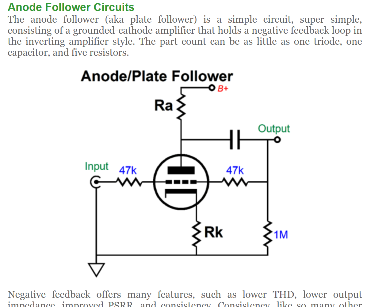

    Возможно автор этого ошибочного термина, получившего некоторое распространение, плохо учился.
    Термин «анодный повторитель» применялся в ламповой схемотехнике для схемы, с усилением, равным единице (а иначе какой это повторитель?).
    Я полагаю, что говоря о возможности регулировать коэффициент усиления анодного повторителя, автор пояснения http://meandr.org/archives/24669 к схеме на рис.4 имел в виду именно возможность установить усиления каскада равным строго единице.
    И именно единичное усиление имеет схема анодного повторителя на сайте tubecad.com, см. приложение.
    Инвертирующий повторитель, причем конкретно здесь, каскад с общим катодом, входной сигнал приложен к сетка-катод.

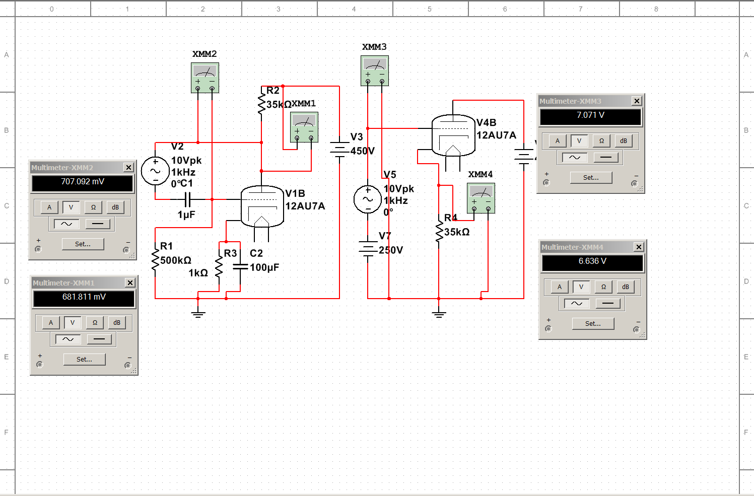

Название:	Anode follower.png
    Вот это анодный повторитель. Здесь не нужно регулировать коэффициент передачи он всегда близок к единице. Т.е. эта "единица" является сущностью данной схемы ( повторителя). Достаточно выставить приемлемые режимы лампы (триода, пентода.....) и мы получаем повторитель.
    С уважением hydr.
    Нижний вывод генератора оторви от земли
  12. #991
    21.11.2012
    2,002
    По умолчанию Re: Ламповый усилитель своими руками (с нуля + азы)
    Конечно, описка. спс!
    С уважением hydr.
    Да, все правильно, но установившаяся терминология не называет такую схему анодным повторителем.
    И еще. Каким может быть практическое применение такой схемы? Т.е. как выглядит реальная (не в виде кружочка) схема источника сигнала для такого повторителя? Что он может «повторять» кроме напряжения с изолированной обмотки трансформатора, например, в ламповом пушпуле?
  17. #996
    21.11.2012
    2,002
    Вот установившееся описание повторителя: ( любого!)
    "Характеризуется высоким коэффициентом усиления по току, коэффициент передачи по напряжению близок к единице. При этом входное сопротивление повторителя относительно велико, а выходное сопротивление — мало. Обладает широким диапазоном усиливаемых частот".
    Приведенный мною анодный ровно попадает под это определение, кстати там выходное 270Ом.
    Трансформаторная связь это только один из многих вариантов, думаю Вам не составит труда, при необходимости, изобразить такие.
    Теперь о одном полезном свойстве анодного повторителя, отличающем его от катодного. Анодный повторитель на ура справляется с реактивной нагрузкой, чем не может похвастаться катодный. Ребята запихивавшие трансформатор как нагрузку в катодный повторитель просто не знали о существовании анодного повторителя.
    Таким образом практическое применение анодного повторителя видится как каскад с трансформаторной нагрузкой в аноде, позволяющий получить крайне низкое выходное сопротивление без потери мощности.
    Да еще, такие включения использовались в системах автоматического управления.
    С уважением hydr.
    Вы не ответили на мой вопрос.
    Полагаю, что реально ваш повторитель имеет ограниченное и специфичное применение. Он может использоваться,например, в системах автоматики для сопряжения, датчиков, особенно с высокоомным выходом, с устройством обработки данных .
    Но в усилителях ЗЧ ему применения не найдется.
    Чушью Никакой разницы
  20. #999
    21.11.2012
    2,002
    На первый взгляд. У анодного повторителя, при реактивной нагрузке, снимаемое с анода напряжение ООС так же не совпадает по фазе с входным напряжением как и у катодного повторителя входное в этом случае не совпадает по фазе с напряжением на катоде. Но, имеем принципиально разный процесс суммирования у анодного и катодного повторителей.
    В первом случае имеем сумму напряжений анодного и источника, при прибитом к земле катоде. Во втором управляет алгебраическая сумма напряжений на сетке т.е. источника и напряжения на катоде. Разницу пояснять думаю не надо.
    С уважением hydr.
    Где? Ты про напряжение ошибки?
    ---------- Сообщение добавлено 19:02 ---------- Предыдущее сообщение было 19:00 ----------
    Если напряжение ошибки равно напряжению источника, то ООС не действует и мы имее обычный каскад с ОК.
    У анодного повторителя токовый вход, т.е. качаться он должен от ИТ
