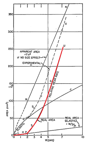

    Да, если удельная нагрузка превышает предел упругости виниловой массы, всё именно так и происходит.
    В 60х-70х годах вышло несколько статей по исследованию этих процессов.
    https://pspatialaudio.com/record_wear.htm
    https://pspatialaudio.com/stylus_wear.htm
    Думаю, что на самом деле тут беспокоиться особо не о чем (хотя мне встречались люди, уверенные, что сферические иглы, наоборот, портят пластинки). Если даже неупругая деформация - это основной механизм износа, в первую очередь будут ослабляться составляющие выше 10кГц, и для этого понадобятся десятки проигрываний.

    Сейчас не могу найти - быстро - картинки с сайта VE, где показаны фотографии дорожки грампластинки CD4, по которой двадцать пять раз проехались конической иглой с прижимом 4 (четыре) грамма. Ужас...
    Да, это ненормально, делать такое усилие на игле, но таково было первоначальное требование ТЗ на разработку квадрафонической системы, - работа ВЧ-узла (поднесущей, на которой передаётся тыловая информация) с иглой Шибата должна была быть возможной после 100 (ста) таких проигрываний.
    Так что, - я с очень большой неприязнью отношусь и к сферическим, и, - тем более, - к эллиптическим иглам.
    Всю жизнь пользовался ГЗМ "Корвет-008" и "Корвет-028" с иглами Fritz Gyger II, совсем другое звуковоспроизведение.
    Сейчас хотел бы найти иглы MicroRidge для этих ГЗМ...
    PS
    Собственно, - вот про эти фотографии я и говорил. Спасибо за интереснейшие ссылки!!!
