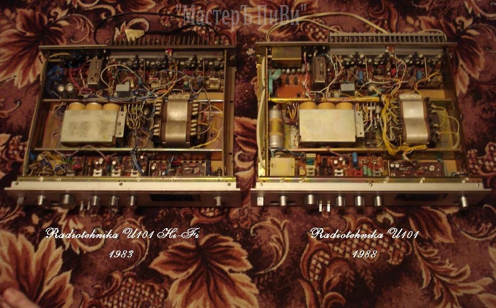

    По умолчанию Re: Усилитель Радиотехника У-101 стерео
    Соглашусь с предыдущим высказыванием, беда звука тут скорее не в УНЧ-50-8 по схеме Холтона, оконечники тут звучат еще довольно хорошо, а вот пред точно портит всю картину. Пару лет назад было две РР-101, разных лет разных ревизий, 1983 (Р101 Hi-Fi) и 1988 (Р101) соответственно, с разными предами. В конечном итоге, после реставрации обоих, оконечники звучали одинаково, а вот преды совершенно по разному воспроизводили сигнал: у 1983 выло больше НЧ и ВЧ, середина была завалена, а 1988 отставал по НЧ и ВЧ, за то стерео панорама была хорошей. И еще заметно портит звук встроенный фонокорректор, который кроме как в мусорное ведро никуда не поставишь. После его удаления шума в обоих РР стало заметно меньше.

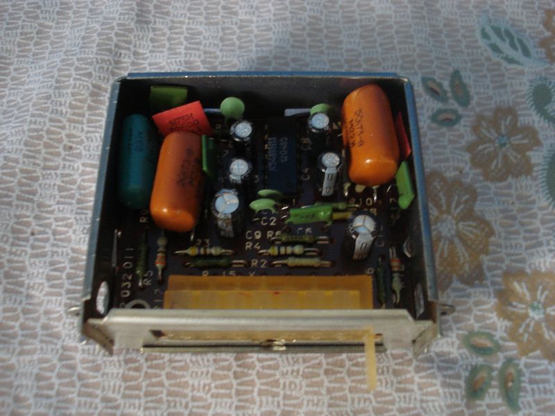

    Уточню, как минимум заменить конденсаторы в блоке корректора:
    До:
    После:

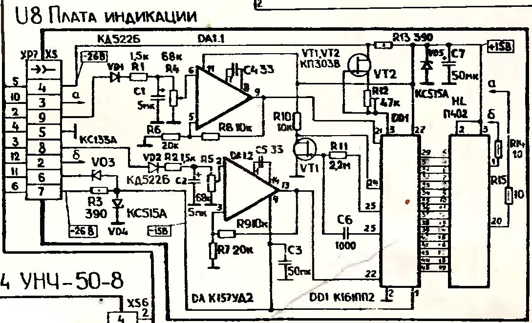

    если питать кп303в в индикаторе не +26 а +15 работать индикатор будет? и подскажите на индикатор с трансформатора какое напряжение приходит?
    Все же указано на схеме. В чем проблема?
ID:	237827 где указано на схеме то что я спросил?
    НА 7 входе -26, на 4 +26, на 3и2 переменка 6v
    Цитата Сообщение от Андрей115 Посмотреть сообщение
    на 3и2 переменка 6v
    спасибо. именно это и хотел услышать
