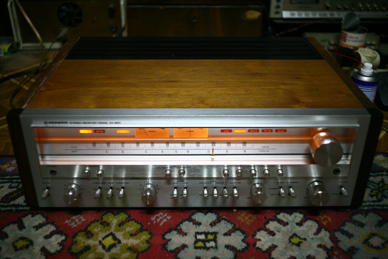

    Вот какого красавца чинил недавно . Попал он ко мне , бедняжка , в очень разрозненном состоянии ...
    Но реанимация всё же помогла , работает старичок довольно бодро ...

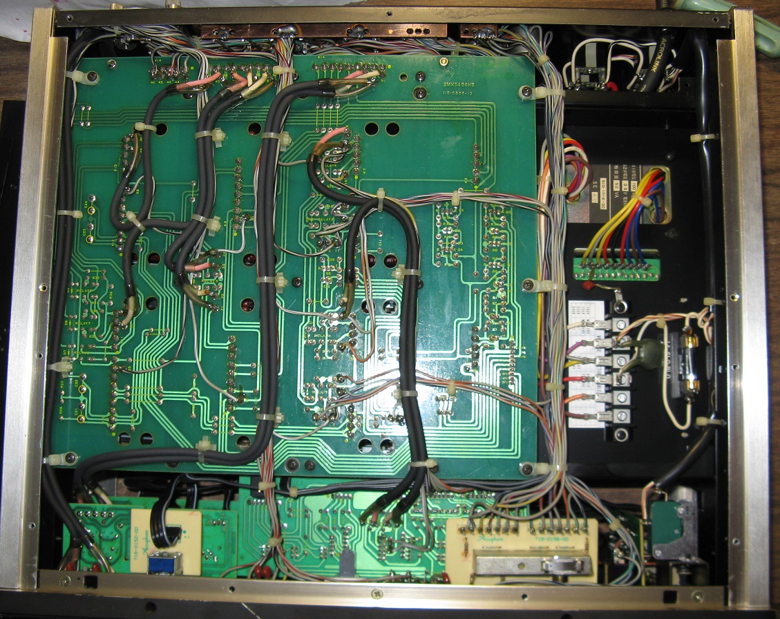

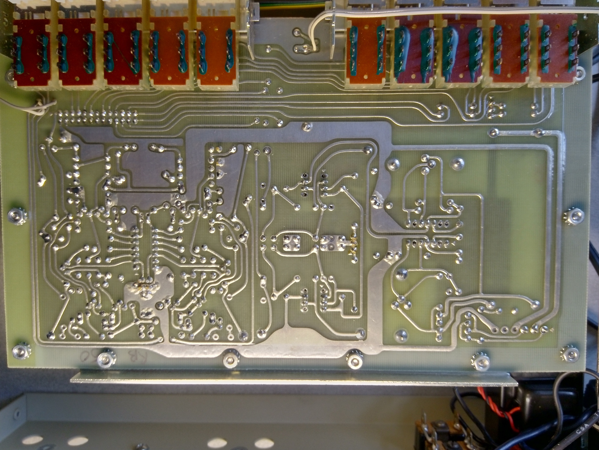

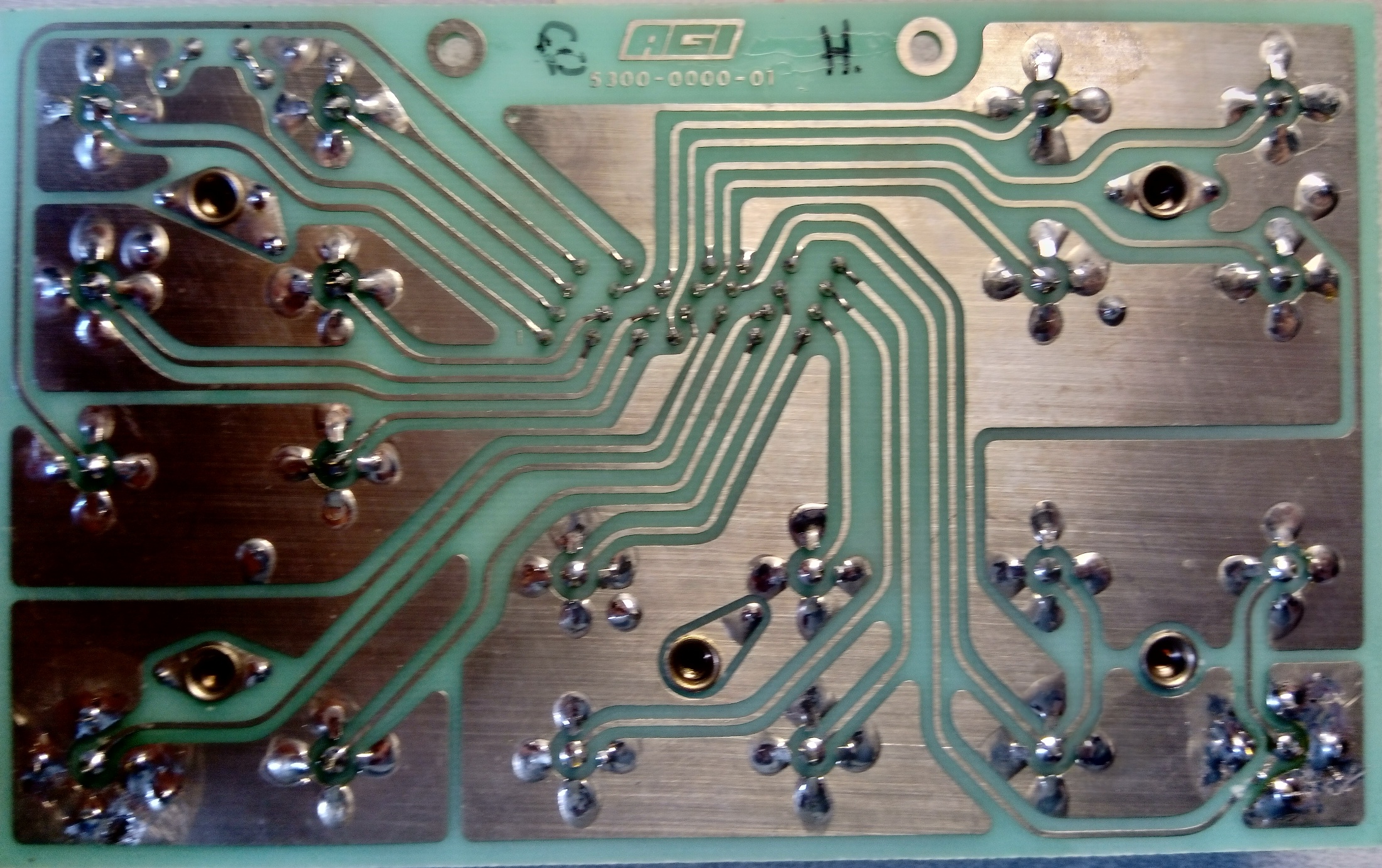

    AGI model 511 stereo preamplifier.
    Аппарат аж 1978 года, на 100 вольт.
    Все переключатели механические, факт нажатия отражается поворотом механического флажка на кнопке. Потенциометры и кнопки в отличном состоянии. Электролиты живы (удивительно!). Регуляторы на передней панели без демпфирования.
    Толстенный корпус из двух половинок и рамы скручен на 24 винта, но разбирается без проблем и доступ к платам отличный, (в отличие от Аккуфейза, например).
    Пред построен на LF357N, фонокорректор на UA749pc.
    Слабое место - плата входных разъемов (треснувшие пайки), и шлейф от нее (выкрашивание клея и расслоение). По измерениям великовато взаимопроникновение каналов, в остальном проблем нет. Звук приятный - но немного скомкана сцена. Фонокорректор не тестировал.

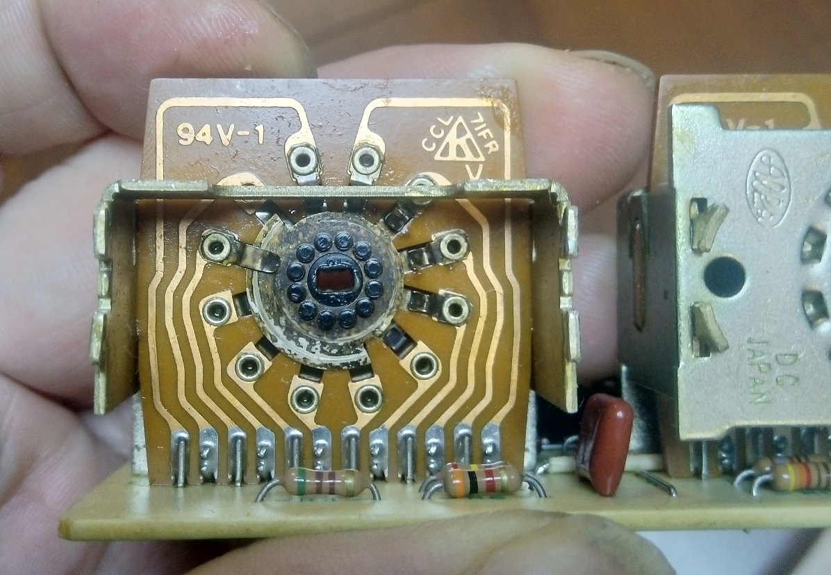

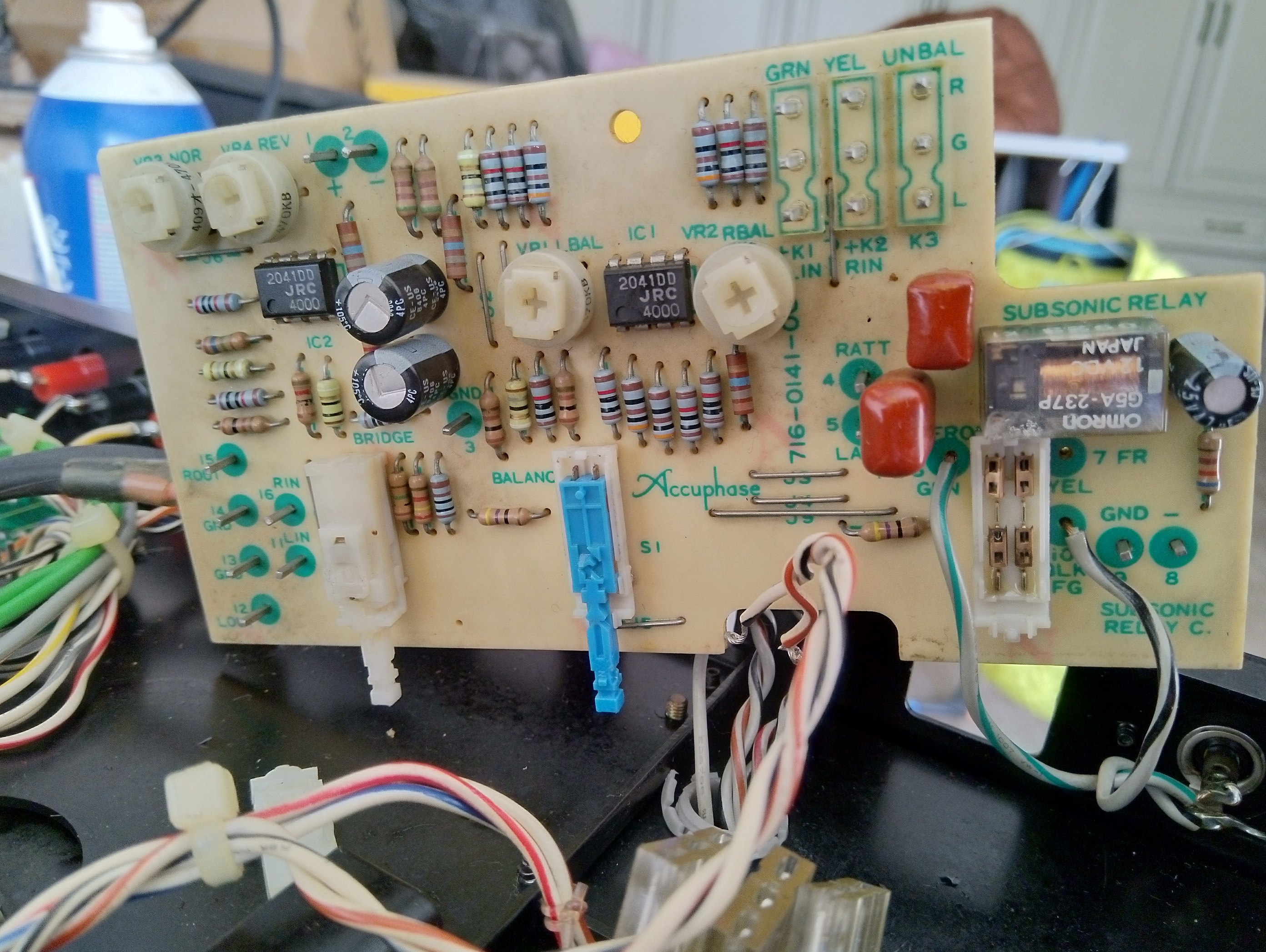

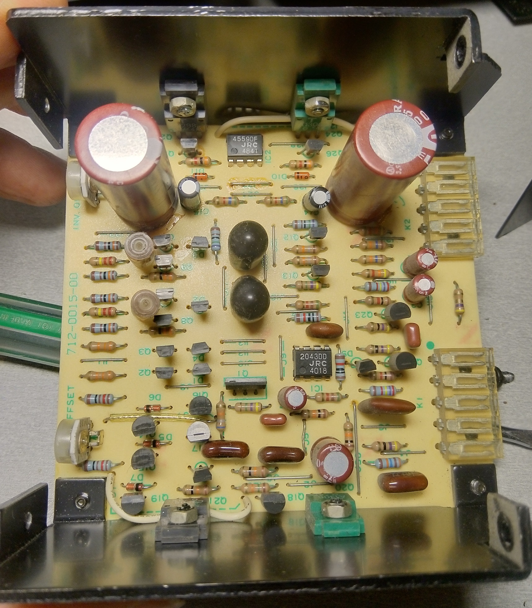

    Предварительный усилитель Accuphase C-200L. Очень красивый аппарат - настоящий премиум. Приятные тактильные ощущения - все ручки металлические, кнопки же - пластиковые. Корпус скручен на огромное количество винтов и саморезов. Всего 4 вида винтов по длине резьбы, типу шляпки, и цвету - смотри не перепутай. Внутри большое количество плат и очень большее количество межплатных кабелей. 3 различных вида разъемов, часть соединений на пайке. Фото в процессе ремонта очень красноречивое - в таком виде аппарат провел более месяца, пока ехали релюхи.
    Несмотря на порядок сверху, снизу почти хаос. Сигнал блуждает от задней к передней панели и обратно. Огромное количество коммутации разбросано по всему аппарату. Основная проблема - нарушение контакта в реле (найти сейчас такие оказалось проблемой), кнопках и переключателях (все пришлось разбирать, чистить, восстанавливать заклепки). Вся фурнитура давно не выпускается, аналогов не нашел. Испытал облегчение, когда все заработало наконец.
    Звук заслуживает максимум характеристики "нормально". Аппарат заметно упрощает звуковую картинку, имеет небольшую "японскую" окраску с упором в детальность. Суть музыки не доносит. Взаимопроникновение каналов очень сильное. По итогу - Аппарат для винила и украшения интерьера.

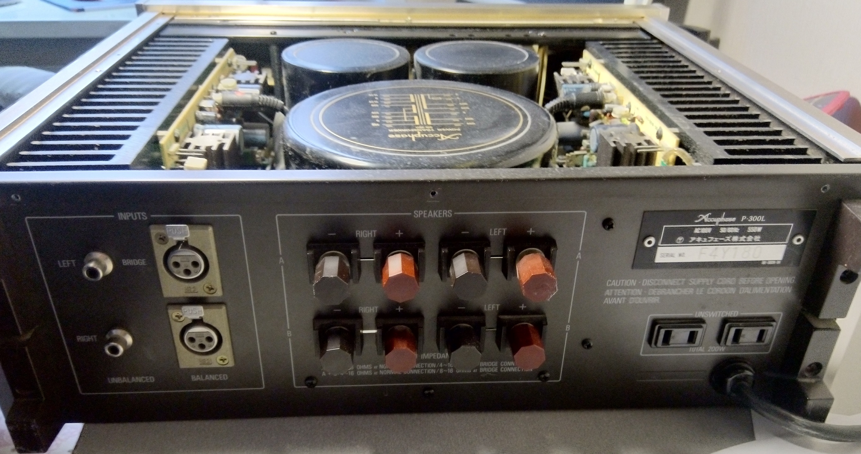

    Усилитель мощности Accuphase P-300L. Еще больше, еще тяжелее, еще симпатичнее. По конструкции типичный аккуфейз - все богатство на показ. На борту имеется точная подстройка чувствительности, балансные входы (преобразователь на небаланс собран на JRC2041), мостовой режим, два входа, три выхода (2 сзади, 1 спереди под крышкой). Красивые стрелки также в наличии. Клеммы под нагрузку большие, но не удобные по современным меркам. Слабое место - те-же механические кнопки ALPS. На фото есть процесс разборки и чистки. До платы с кнопками фиг доберешься из-за неудобного расположения крепежных точек. Из интересного - реле отключения нагрузки (три пары) находятся на нижней стороне, под железными крышками по бокам от трансформатора. Сигнал традиционно петляет по корпусу туда - сюда.
    В отличии от преда, звучит этот усилитель хорошо. Есть сцена, масштаб, утонченность, и все остальное, что ждут от подобных аппаратов. Не всем понравится только привередливость к остальной системе (у меня дома усилитель не раскрылся), и своеобразная "карамельная" подача с акцентом на красивости - "смотри как я могу!". Но это вкусовщина и придирки, не более.
