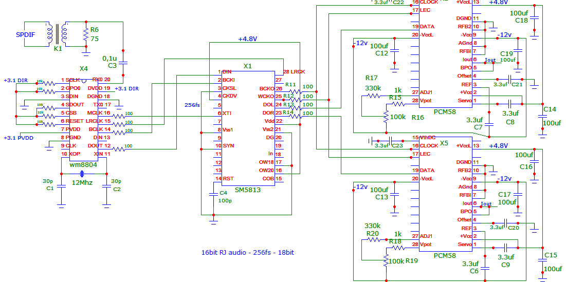

  3. #982
    02.02.2007
    ПИТЕР
    1,585
    acapulco7, рисуйте скорее схему 8804+5813+58. От руки на А4.

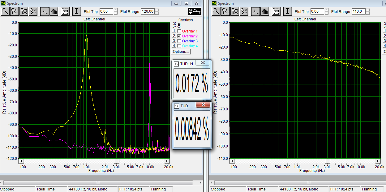

  4. #983
    05.05.2010
    12
    ЦАП заработал как положено.Пока рисовал схему нашёл ошибку. 5 нога wm8804 была заземлена и ето недовало sm5813 работать в 256фс режиме,только с 384фс.раньше я пытался менять 3-4 ноги у 5813 но она не роботала.
    Схема сделана,если что дайте знать. Питание весь на лм317-337.
    Последние замеры.Наклон виден,номиналы чуть другие теперь.THD ограничен зв. карты.
    Спасибо,мне было оч полезно усвоить спектролаба и частично микрокапа
Название:	dac schematics.png
Название:	dac final.png
    В спектралабе FFT ставить 32768, частоту дискретизации 48кгц.
    А вообще, если цапы делать, то осциллограф нужен, чтобы цифровые сигналы смотреть. Сразу бы было понятно, где косяк.

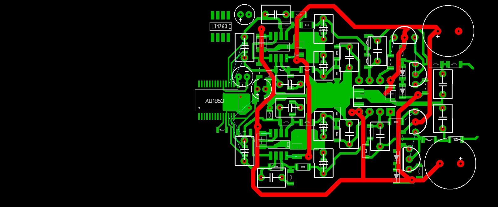

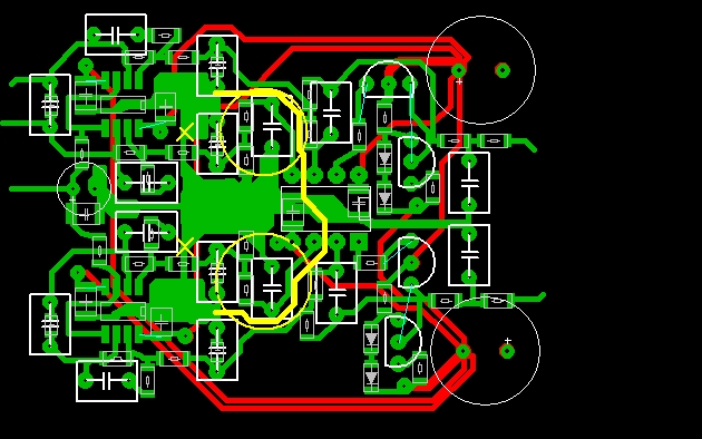

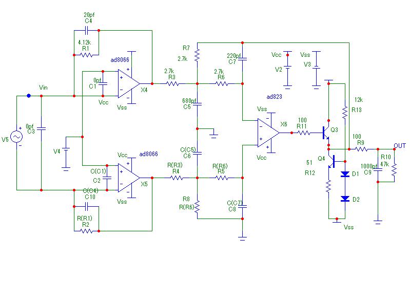

  12. #991
    20.02.2010
    Ростовская обл.
    72

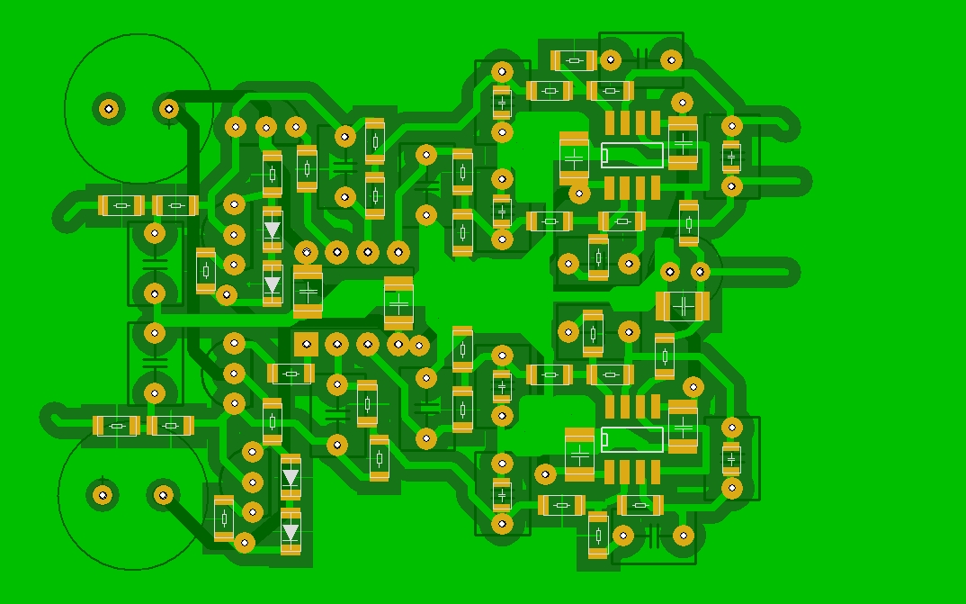

    Добрый вечер!
    Подскажите как лучше развести питания и землю, выхлоп AD1853.
    То что набросано сейчас - смущает изрезанность верхнего слоя (земля, экран) и расположение проводников питания рядом с сигнальными..
    Просится вариант - убрать с верхнего слоя питание и использовать как сигнальную землю, убрав ее с нижнего, но что делать с питанием? Подводить перемычками в изоляции, пустив шины вдоль краев платы снизу? Невыходит че-то каменный цветок.
ID:	166639   Нажмите на изображение для увеличения.
ID:	166640   Нажмите на изображение для увеличения.
  13. #992
    Частый гость Аватар для Edgar
    22.02.2010
    Рязань
    212
    Питание лучше бы постараться звездой от ножки электролита пустить.
    Дорожку к точке соединения С7 и R7 надо вести от площадки R9 отдельной дорожкой.

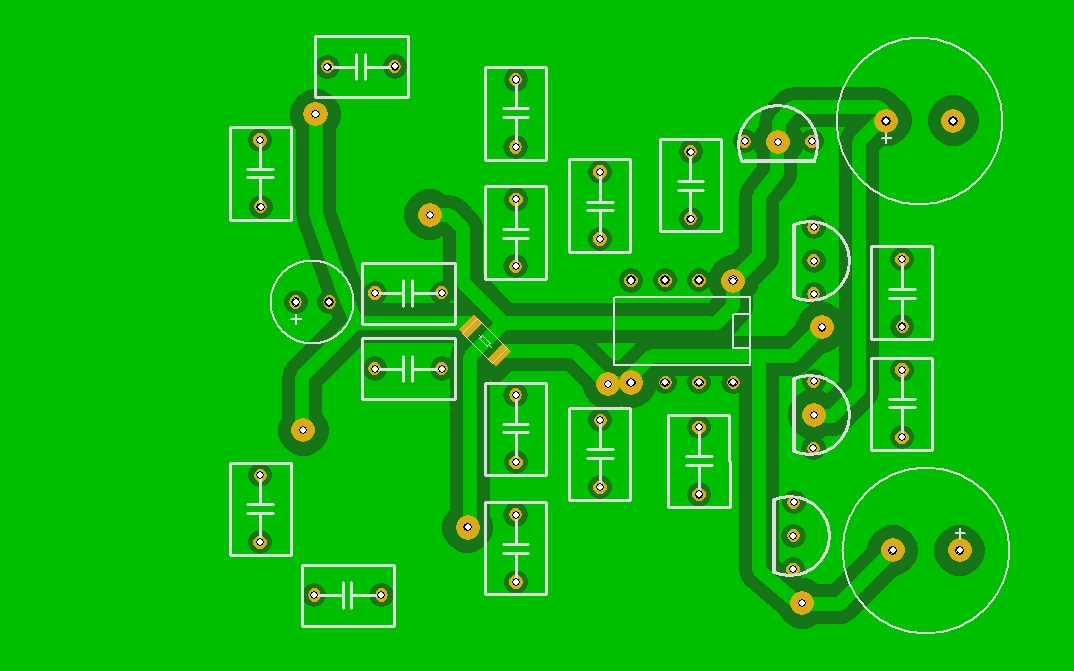

  14. #993
    20.02.2010
    Ростовская обл.
    72
    Согласен, так правильней.
    В этом дереве озвучивалось, если я правильно понял, что "звездить" в данном случае бессмысленно. Не будет больше вреда, чем пользы? В первом случае питание более-менее паралельно сигнальной земле, и по необходимости возможно поставить дополнительную блокирующую керамику вдоль шин.

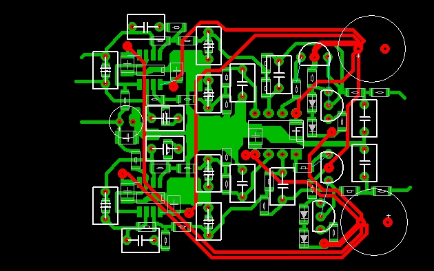

  15. #994
    Happy little boozer Аватар для Viking
    11.10.2004
    Украина, г.Хмельницкий
    1,079
    AndrejR, что это за красное членистоногое на рисунке? Пустите шиной и раздайте страждущим питание.
  16. #995
    20.02.2010
    Ростовская обл.
    72
    Рисовал и шины.. то-же членистоногое.
  17. #996
    11.02.2006
    Недоступно
    2,303
    Что-то тут явно не так. Платку явно пытаетесь разводить в одном слое. Ее можно в 1.5 раз уменьшить только благодаря двухслойной разводке... Даже раза в два, много лишних соплей когда все можно соединить на прямую через второй слой. Когда такое страшное дело, я пытаюсь уменьшить размеры и шмякнуть заливкой земляной в оба слоя, скрепленной виасами.
    Схемка то симметричная, а разводка не очень....
    Если смущает применение виасов - ставте по 2-3 штуки на пэд (в зависимости от размеров пэда, 2 для 1206, 3 - 1210).
  18. #997
    21.01.2012
    ХАРЬКОВ
    Цитата Сообщение от AndrejR Посмотреть сообщение
    Re: ЦАП своими руками (пятая ветка)
    Миниатюры
    Рисуй много раз пока не добьешся симметрии, и перемычками не принебрегай.
  19. #998
    20.02.2010
    Ростовская обл.
    72
    Да, изначально так и планировал, максимум разводки в нижнем слое, верхний два полигона земли, экраном или сигнальной. Причина - плата без металлизации отверстий, а те-же фкп2 не позволят припаяться в верхнем слое, не приподнимать же над платой.
    В 1.5 раза не вижу как. в длину лимитируют фкп, меж корпусами 1-2мм, плотней нехочу, с двух сторон тем более нехочу- не подлезть щупом будет, в ширину чуть можно ужаться. Провести часть соединений поверху попробую на досуге, но, без металлизации, скорей удлиннение соединений выйдет.. Габарит меня не смущает, он итак 50*60мм.
    Явно не симетричен повторитель, но от этотого вреда не вижу, хотя и попробую зазеркалить.
    Как расположить симметрично элементы фильтра? Верней, симметрично относительно чего? Сам оу не симметричен. единственно вот так - на 180 развернуть элементы на прямом входе оу и симметрично проложить землю между ними:

    Полная симметричность получится только с одним корпусом оу на канал в лпф. Тогда уж и питание "двоить". Оправдано это?
    есть парочка ад811 в соик16, их поидее и без повторителя можно, но интересно было панелькой, поиграться с разными
