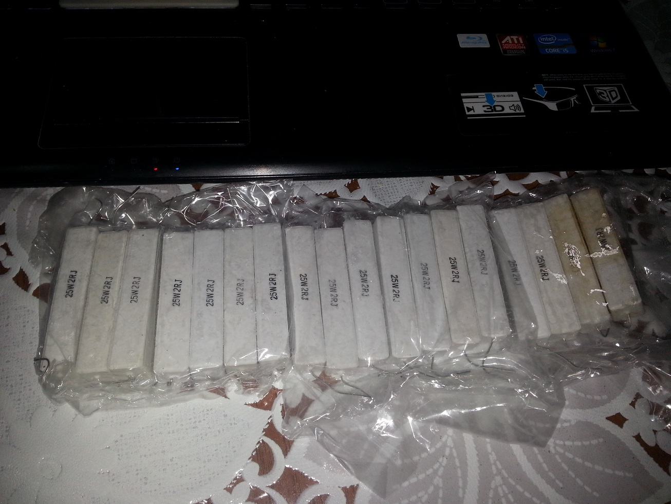

    Резистор слабенький. Всю мощность не влупить на него, к сожалению
    nikolayms, У меня есть 25W 2ома, вышлю в понедельник 4 штуки
    через дней 6 будет у вас
    С водяным охлаждением можно спокойно до 2х100 ватт померить одновременно
    Смотрел в Даномске, из наличия там сложно сборку нужного сопротивления сделать. (смотрел только 25W)

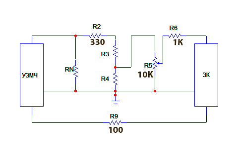

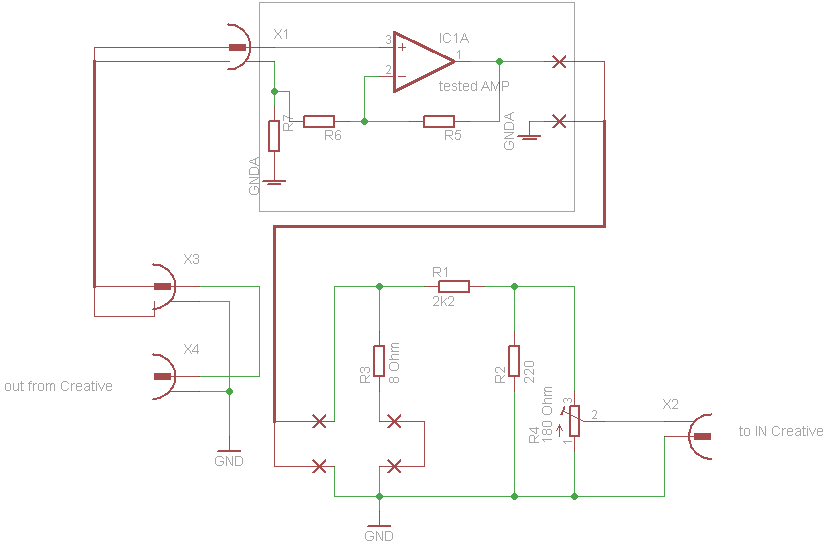

    По умолчанию Re: Симметричная топология Холтона На биполярах, биполярно-мосфетный гибрид
    Возбуд карта-усилитель имел ввиду .По твоей схеме у меня пионер эквалайзер грохнул А по моей карту .Хотя пойди разбери чтотам 2года назад было
    Сейчас по такой схеме проверяю пока без аварий

    2,868
ID:	182740 - У меня такая схема. Схожая с вашей.
    Почему нет комментариев к 980-му посту, ведь там, можно сказать, - провокационные измерения. Искажения порядка 0,002 %. Я действительно намерил столько после установки 96 кГц 16 бит на входные параметры. Это не подлог. 24 бит уже не пропускает шина USB и разрешает только воспроизведение, на запись не работает.
    ВейвКорп - это тоже я.
