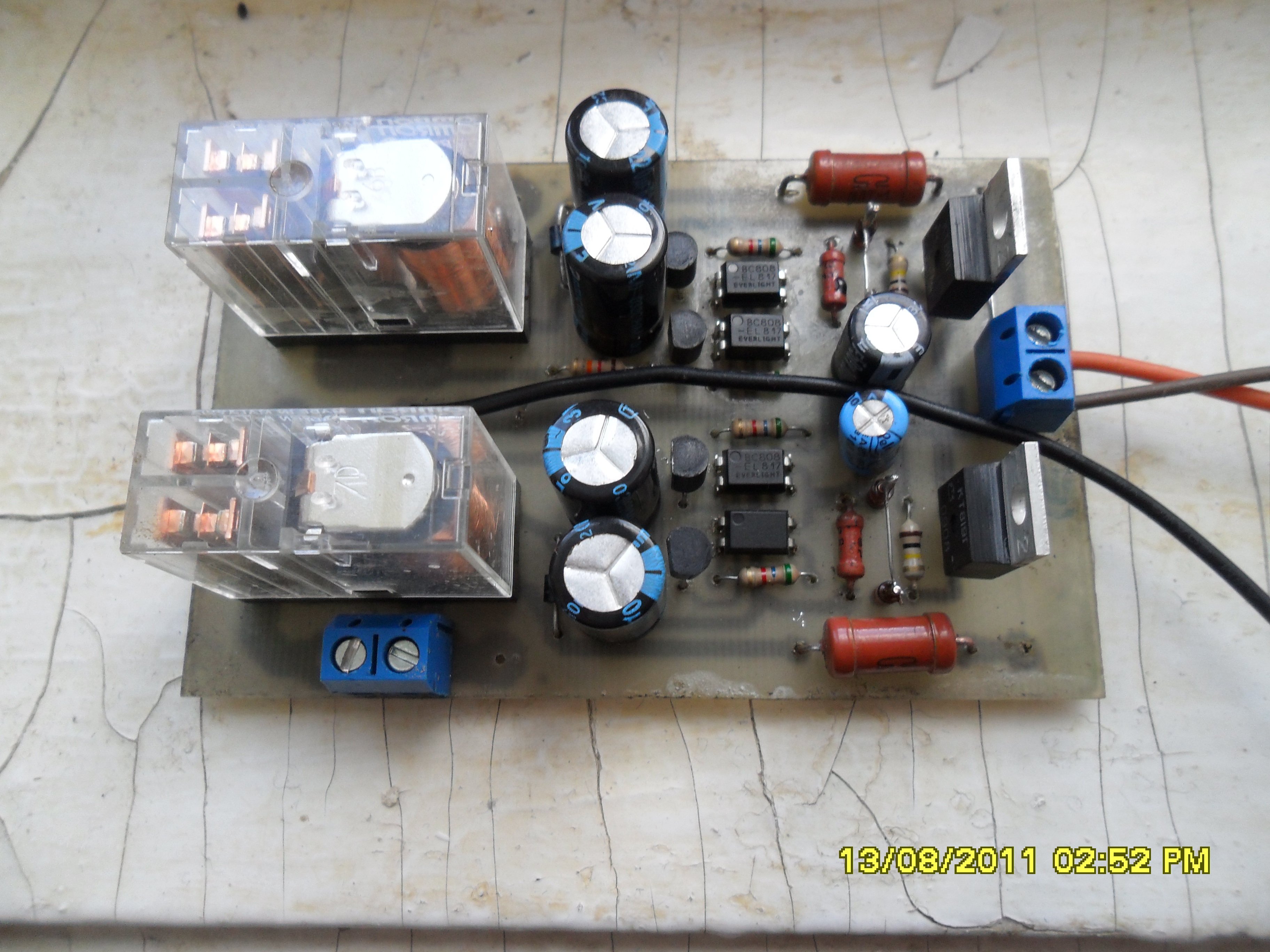

    Всем привет! А я собрал защиту линкса не могу нарадоваться вот фотки работат ОБОЛДЕННННО советую!Нажмите на изображение для увеличения.
    в качестве ключей поставил кт819. релюшки омрон g2r-2 12 v
    чуть поигрался с резисторами и полный порядок
  11. #990
    flipper
    По умолчанию Re: Защита...
    Как защита может работать обалденно? Она либо работает, либо нет
