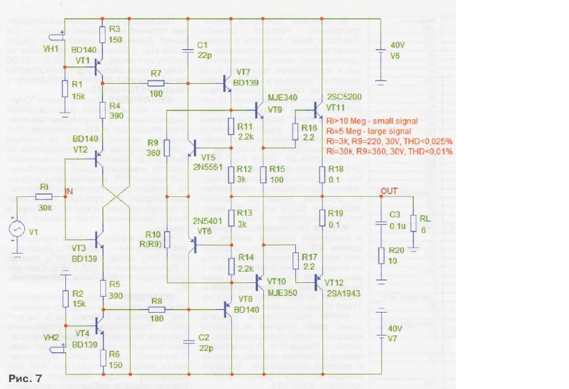

    Несмотря на сложившееся мнение по выбору ВК в усилителе решился на новое поднятие этой темы. Статью Н.Сухова читал, читал и С.Агеева и других авторов . При симуляции отдельных Выходных каскадов всё же вкрались сомнения. И хотелось бы услышать мнения более подготовленных товарищей, профи и любителей, которые собаку на этом съели. Вашему вниманию предлагаю 4 варианта выполнения Вк. Параллельник А.Агеева с вольтдобавкой ,стандартную тройку с межбазовыми конденсаторами, а также два варианта с Шинклаями, один стандартный ОЭ-ОЭ, второй с " композитными " транзисторами на выходе.Хотелось бы узнать поподробнее об плюсах и минусах каждого из вариантов. Схемы и модели в МС_9 в архивчике прилагаю.

Название:	ВК с шунтом.jpg
    Мнения, о этом ВК....
    Баланс усилителя ошибки ОСВИ зависит от внутреннего сопротивления источника сигнала тем больше, чем меньше бета первых повторителей. Точку соединения R1 R2 оторвать от земли. R15 шунтировать пленкой 1мк.
    Усилитель ошибки компенсирует не только ошибку выходных транзисторов (как в оригинале у Хауксворда), но и ошибку предвыходных. С одной стороны это хорошо, с другой не очень - набег фазы в петле слежения увеличивается. Следует внимательно проверить готовую схему на подвозбуд при всех амплитудах сигнала
    ---------- Сообщение добавлено 13:21 ---------- Предыдущее сообщение было 13:15 ----------
    Вообще четверка на выходе с т.з. фазы это что-то запредельное...
  6. #985
    Лучше оставить тройку!

    У меня низкоомный источник - УН, может выкинуть первые 4 транзистора?
    Какие?

    Какие?
    Т1-Т4

    Лучше VT9 VT10. Первые убирать нельзя, они своим низким выходным сопротивлением гарантируют баланс петли ошибки.
    А какой УН?
    А какой УН?
    УН Белки: https://forum.vegalab.ru/attachment....4&d=1468833676
    я его отмакетировал, очень понравился!
    Андрей Константинович

    С таким выходом и ВК не нужен
    ---------- Сообщение добавлено 13:49 ---------- Предыдущее сообщение было 13:47 ----------
    Имхо, не включенный в петлю ОООС ВК окажется здесь самым слабым звеном
    Вот, я и ищу "идеальный" ВК, достойный этого УНа!

    Местно-глубокоосный. См. в сторону SAPRa
    Пробовал его, с плавающим. Есть недостатки: не держит ноль на выходе, генерит без цобеля...
    Лечится пикушкой на входе
