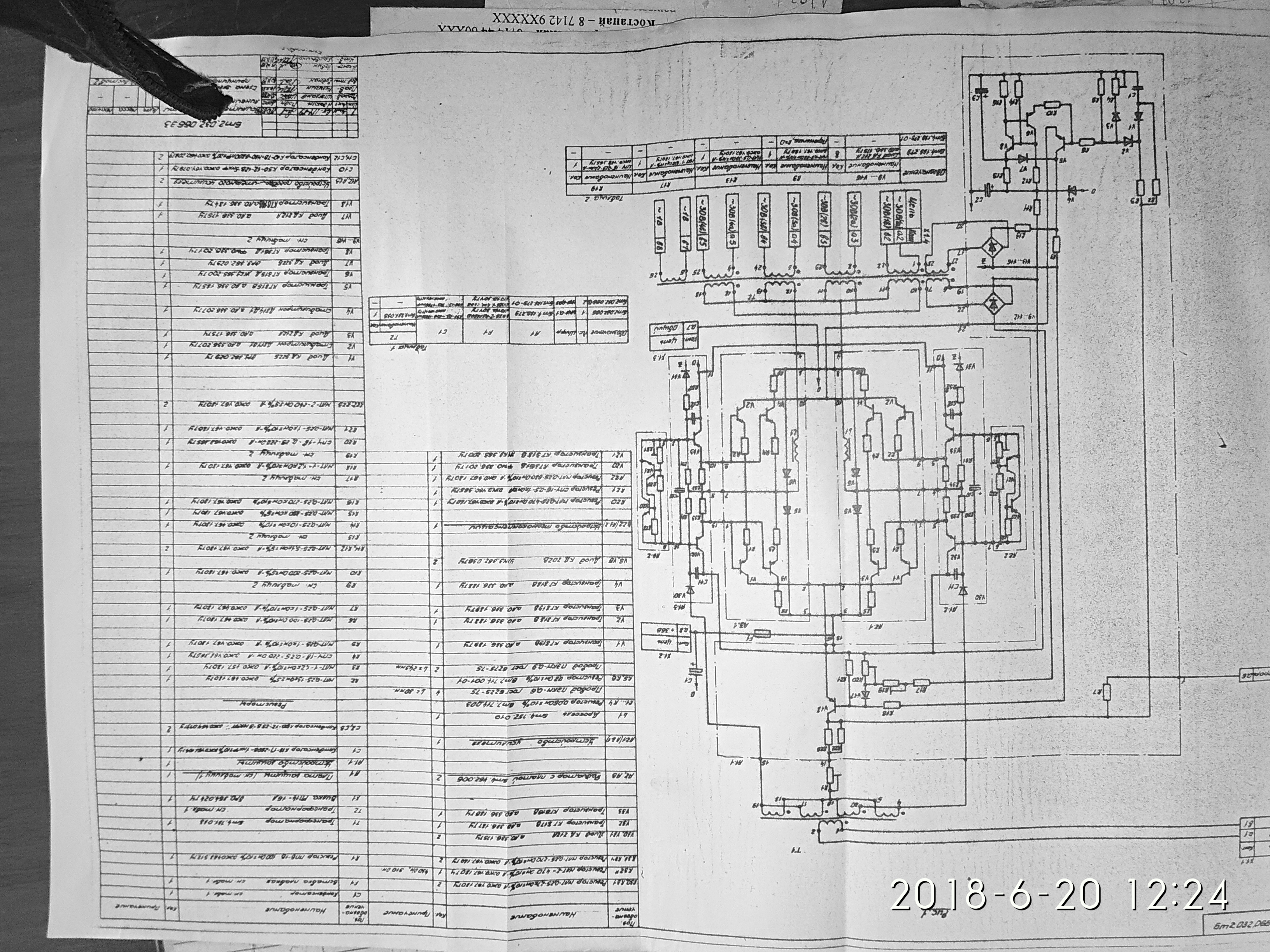

    Господа! Не очень силен в конструировании УМ. Прошу помочь разобрать схему усилителя мощности трансляционного Днепр-0,1. Постоянно сгорают пара оконечников КТ819Г . в схеме оконечные транзисторы просто запаралелены парами КТ819Г -2 шт, КТ818Г-2шт. При замене оконечных транзисторов надо ли подбирать их в пары по параметрам? Помогут ли ( если не подбирать ) резисторы в их базах,если добавить? И наконец- есть желание заменить этот УМ на какую то микросхему УМ ( можно в мост) Дайте,пожалуйста рекомендации :возможный Нажмите на изображение для увеличения.

ID:	322547тип, будет ли работать ,если к ее выходу подключить выходной трансформатор ( читал где то здесь,что транзисторные каскады плохо переносят подобную нагрузку) Напряжение питания УМ -36В.

    При испытании на эквивалент нагрузки тоже сгорают? Сетевые перепады контролируются? Схему перерисуйте и выложите в читаемом формате и разрешении.

    По умолчанию Re: Нужна помощь в описании схемы УМ Днепр-0,1
    Со схемой поправлю. Транзисторы сгорают именно при испытании на нагрузке. При первом вкл. работал нормально, по при втором сгорел через мин2 после вкл. Сеть стабильна и контролируется.
    Ток покоя проверяли, при прогреве не плывёт? Термопаста свежая? Сгорают только оконечники? Какие именно и какие были заменены? Ещё хорошо бы проверить ток через выходники на частоте 3..6кГц, для исключения межвиткового в трансформаторе.

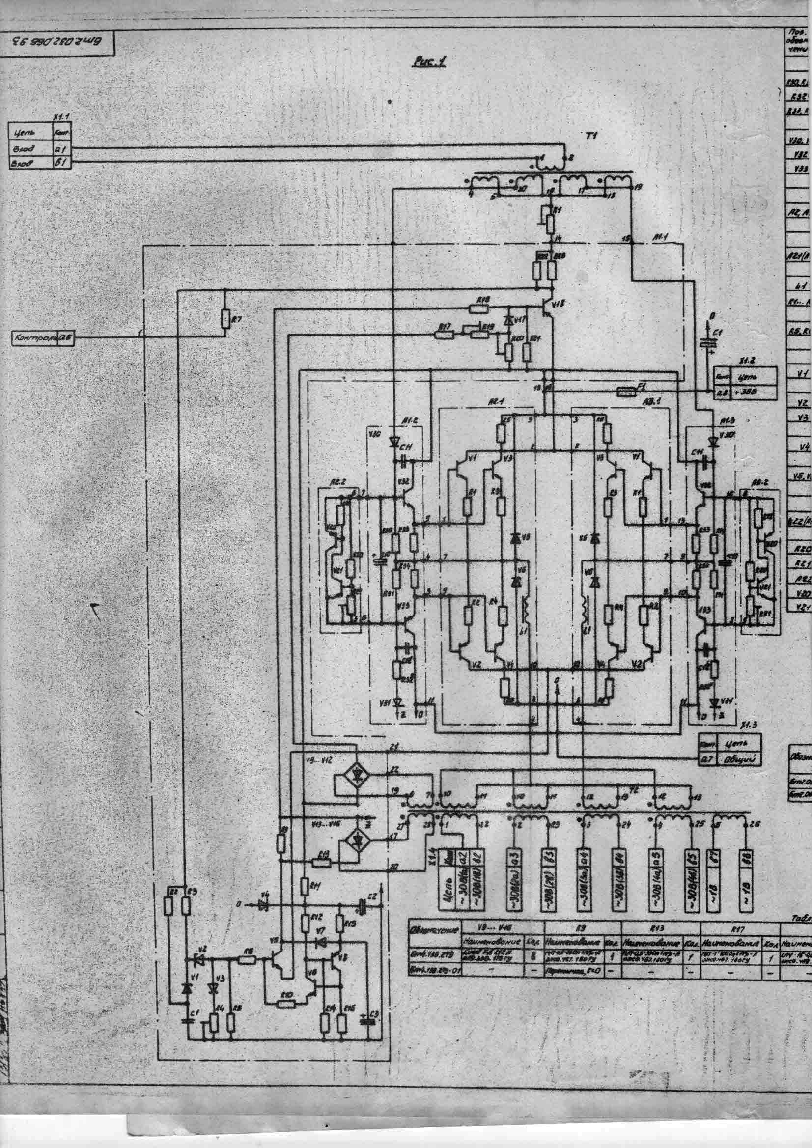

    вот скан схемы. ток покоя не проверил,дело в том,что этот усилитель заявлен,якобы, как один из первых "импульсных" усилителей (класс Д?) (серия Днепр, есть даже и 0,6 Квт) к сожалению альбом с описанием утерян,остался только альбом схем. Вот ищу в сети описание..Нажмите на изображение для увеличения.
    Я имел в виду читабельный вид - чтоб можно было понять, где вход, выход, питание... да ладно. Это простой повышающий трансформатор + буфер, Д-классом и не пахнет.
    к сожалению оригинал точно такой же. ну вход Х1.1 понятно где, как и выход и питание (х1.2). а для чего в базы V32/33 включены узлы на плате А2.2 и подстроечник на этой плате? регулировка тока покоя? или некая защита? ( но тогда УМ работает без тока покоя? (класс Б)) дроссели L1 (на ферритовых стержнях) на выходе буфера для чего? Почему сигнал с входного трансформатора Т1 приходит на базу V32 через диод v30? с обмотки вых. трансформатора (27\28) через диодный мост напряжение подается на базы v33 через диод V31. Для чего?
    Вот чтоб не ломая мозг ответить на эти вопросы и нужно перерисовать схему + проставить номиналы. Диоды - элементы защиты, дроссели изолируют ёмкость обмотки.
