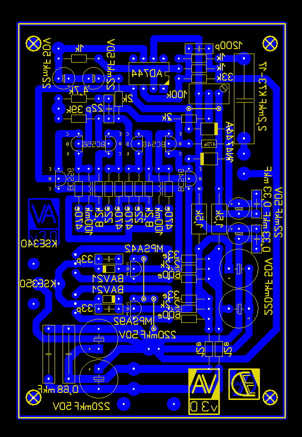

    Никак не разберусь в печатке УНа. Не понятно назначение некоторых контактных площадок.
    1.Например, зачем на земле аж 4 площадки?
    2.Сигнал надо подавать на вход входного буфера (там где кондер на 2,2 мкФ)? Зачем тогда площадка в верхнем углу, на входе собственно УН?
    3.Зачем нужны площадки, которые напротив транзисторов KSE340 и 350?
    4.Зачем две площадки внизу печатки?
    5.Вопрос по номиналу конденсаторов С8 и С9 (на базовой схеме) - их надо брать 3,3 пФ как на схеме, или 33 пФ как написано на печатке?
    6. И почему применяются керамические кондеры в УН?
    7. Если я захочу УН проверить отдельно, он ведь должен нормально работать и усиливать напругу, не являясь подключенным к выходному повторителю?
    8. Кстати, а может взять электролиты с запасом? На 63 В? Или 50 хватит?
    9. И последнее В УН подстроечник на 100 кОм - это правильно?
    Извиняюсь за такое количество вопросов, но лучше все сразу выяснить, чем потом искать ошибки...

    Внизу проги можно переключать слои, нужно чтобы показывало слой М1 (красный), там все обозначения.
    1) На земле всего 2 площадки. Просто я провод двойной использовал. Тут ниче принципиального нет
    2) В верхнем ушлу сделана площадка, чтобы была возможность обойти буфер, так, на всякий случай.
    3) Эти площадки высверливаются сверлом 3 или 4 мм, нужны для того, чтобы просунуть отвертку, чтобы прикрутить эти самые транзисторы.
    4) Чтобы продеть стяжку. Стяжкой внизу платы крепятся провода, чтобы не болтались.
    5) Я в продаже 3,3 не нашел, поэтому поставил 33. А вообще там надо смотреть осциллографом выход и подбирать эти кондеры так, чтобы на пиках синусоиды небыло возбуда
    6) Те, что малой емкости есть только керамические. Все кондеры, начиная от 0,01мкФ пленочные (К73-17)
    7) Да, только необходимо подключить обратную связь (провод между FBIn и Out)
    8) Можно, главное чтобы они по габаритам влезли.
    9) Это регулировка постоянки на выходе. Этот резистор перед впаиванием необходимо установить в среднее положение. Резистор многооборотный, импортный.

    Вот, пока что, последний вариант разводки для упрощенного ВП.
    Владимир, интересует ваше мнение !!! Какие косяки, че плохо, что хорошо? Хотелось бы услышать ваше мнение !
    Плата рабочая, ПРОВЕРЕНО, можно собирать !!!

    Да, ты прав. Вот разводки в графическом виде, хочется чтобы оценили. Схемы я использовал с сайта WW Team, из полной версии усилка. В УН я еще добавил регулировку постоянки на выходе, а так вроде все как есть.
ID:	11860   Нажмите на изображение для увеличения.
