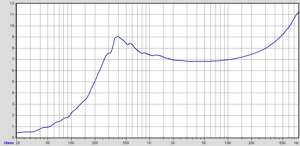

    Импеданс в диапазоне 20 Гц - 80 кГц

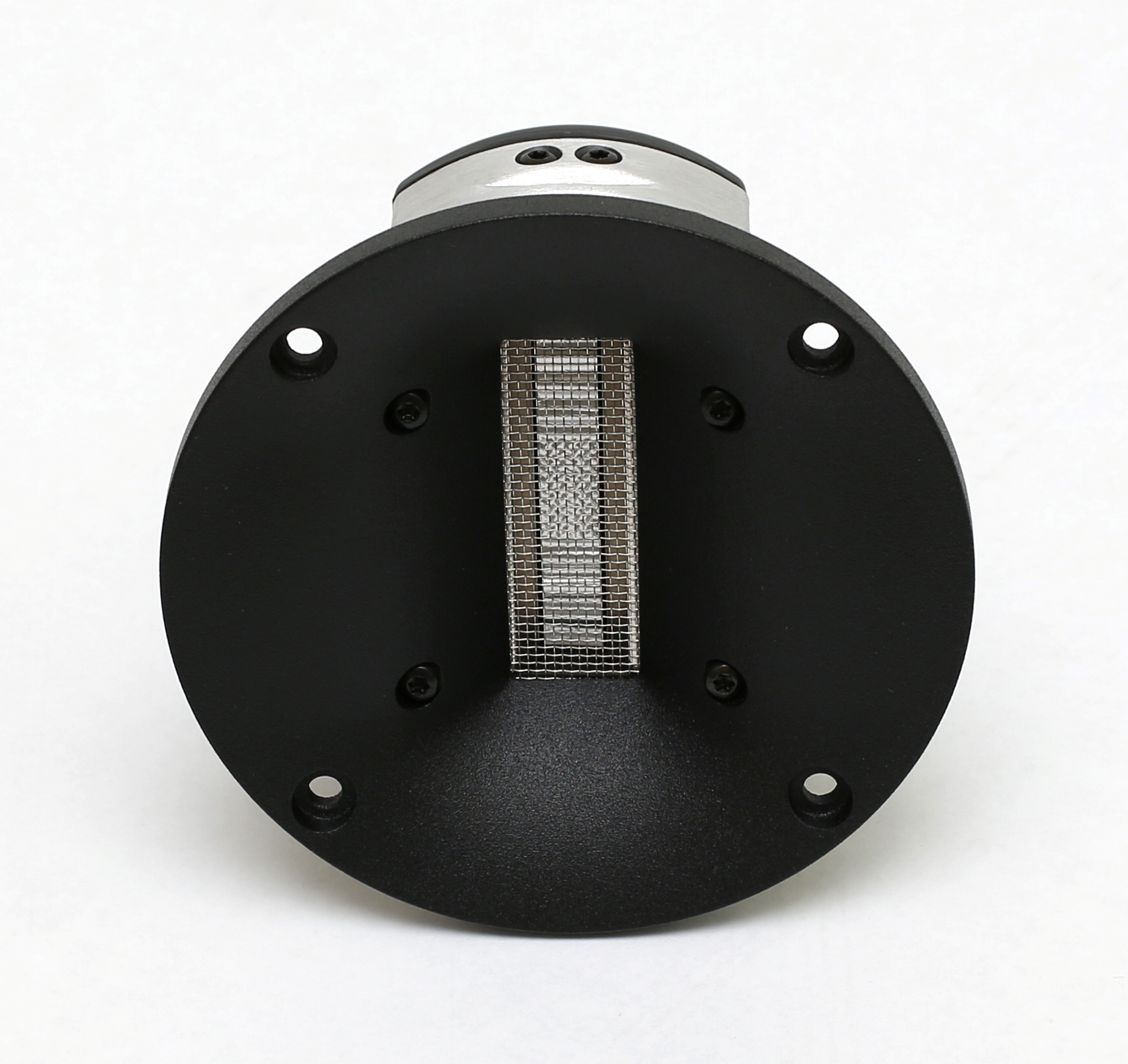

    RT850

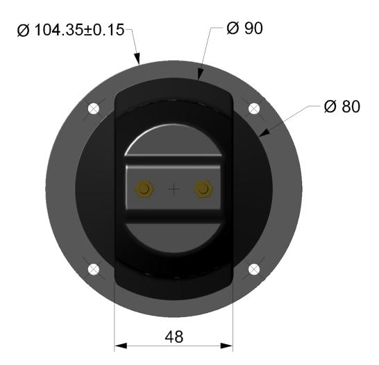

    Размеры и форма выреза в панели.
