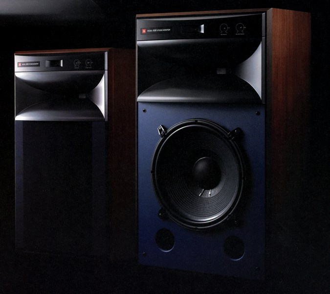

    Добрый день уважаемые специалисты.
    Я радиогубитель меломан хочу без заморочек сделать себе колонки на базе трёх динамиков
    Актон 15D521Низкочастотный 15 дюймов
    https://akton-lab.ru/size15/15d521.html
    Актон 8M521Среднечастотный широкополосный динамик 8 дюймов
    https://akton-lab.ru/size8/8m521.html
    Твиттер
    Wavecor TW030WA13 30 мм
    https://aliexpress.ru/item/100500651...00037719956788
    15 дюймов в отдельный корпус
    8 дюймов + Твиттер - отдельный ЗЯ
    Фильтр 800-2500 гц. Возможно до 2000 опущу
    имеет ли моя задумка шансы на хорошее звучание?
    Сыграются ли 15" и 8" актоны?
    Сейчас слушаю 2.5 систему где 2 динамика 12 дюймов делят низкие и средние+ Твиттер дешёвый пьезо. Происхождение динамика неизвестно, но мне нравится характер звучания динамика бумага+ткань. Фото во вложении.
    Читал что трёхполосные системы звучит не так гармонично, как двухполосные. Так ли это? Не будет ли каши из тех динамиков что я ввбал?
    Мне нравится как звучат динамики бумага+ ткань. Естественно и приятно. Музыку слушаю чаще всего Хаус техно рейв, много баса но и вокал есть. Спасибо большое заранее за комментарии и советы

    Попались вот такие характеристики JBL 4338b
    Method 3-Way, 3-Speaker, Bass Reflex System, Floor Type
    Unit For Low Band : 38 cm Cone Type (1500 fe)
    For Middle Range : Horn Type (7.5 cm Driver 435 al)
    For High Range : Horn Type (2.5 cm Driver 045 ti)
    Playback frequency band 35 hz to 40 khz -6dB
    Impedance 8 Ω
    Allowable input 300W(RMS)
    Output sound pressure level 93dB/2.83V/m
    Crossover frequency 750 Hz, 9 kHz
    External dimensions Width 549x Height 921x Depth 375 mm
    Weight 63.4kg
    И это не единственная колонка с динамиком 15" где срез на 700-800
    Но я обратил внимание, что такой срез только в тех колонках, где низкочастотный динамик с тканевым подвесом, а значит с высокой чувствительностью.
    Везде где динамик на ППУ, например 300гдн35, срез всегда 300, думаю что это потому что у динамика чуйка 89, и звучит он глухо и гулко, но низко.
