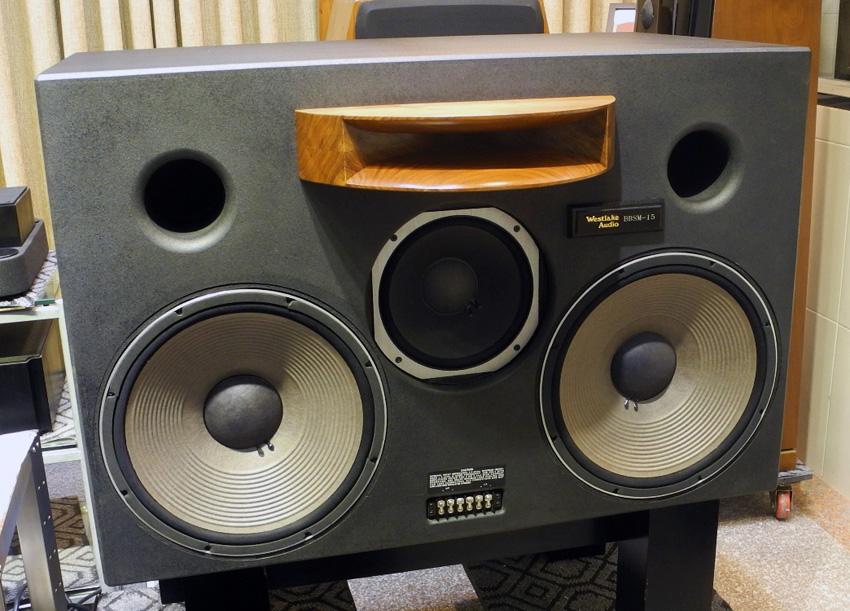

    По умолчанию Re: МТМ или двухполоска.
    особенно эффективно, если середина между верхним и нижним НЧ динамиком оказывается на половине высоты комнаты. В этом случае давятся все чётные моды направления пол-потолок
    А зачем тогда делают так?Нажмите на изображение для увеличения.
ID:	471410 - та же логика но от стен?
    1) чтобы не раздуть размер за счет огромного диаметра.
    2) в стороны происходит (гребенчатый фильтр) вычитание, в самом верху диапазона, который играют НЧ-динамики
    когда одного НЧ динамика не хватает для того чтобы сравняться по отдаче с сч/вч секции, то ставят больше чем один.
  8. #88
    18,960
    Для каких-то задач делают так.
    Но это студийные мейны - их в стену встраивают и они довольно высоко, обычно выше 1,5 метра.
    т.е. используют то что 100% клон не создать, и разница параметров в верху вычитает лишнее ? Или там на 1 специально задержку делают?
    Это всё из-за белой изоленты.
  10. #90
    13,998
    Это тебе надо включить 2 динамика одинаковых и микрофоном поводить вдоль них.
