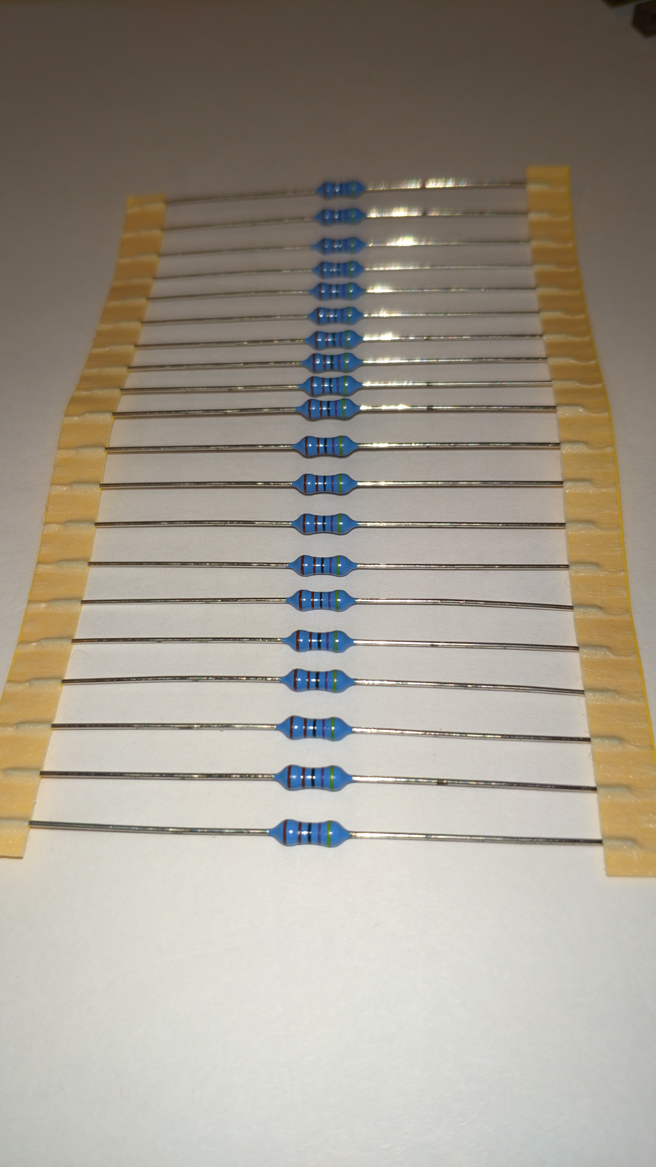

    Металлопленочный резистор
    Семейство
    Металлопленочные резисторы 0.6 W 1%
    Конструкция DIN 0207
    Mil-R-10509F / Mil-Std-202F.215
    Технические параметры
    Допуск: ±1 %
    Импеданс: 4.7 kΩ
    Тип корпуса: аксиальный
    Длина, корпус: 6.5 мм
    Диаметр, корпус: 2.3 мм
    Диэлектрическая прочность: 250 В
    Температурный коэффициент: ±50 ppm/°C
    Размеры корпуса, ø x Д: 2.3 x 6.5 mm
    Номинальные характеристики выхода: 0.6 Вт
    Условное обозначение сопротивления: 4K7
    Тип резистора: Резистор с металлической пленкой Нажмите на изображение для увеличения.
    ЕСЛИ КОМУ ВАЖНО: по типоразмерам полностью совпадают с даташитом, само тело резистора магнитится(металопленка же), выводы - абсолютно нет(видать медь).

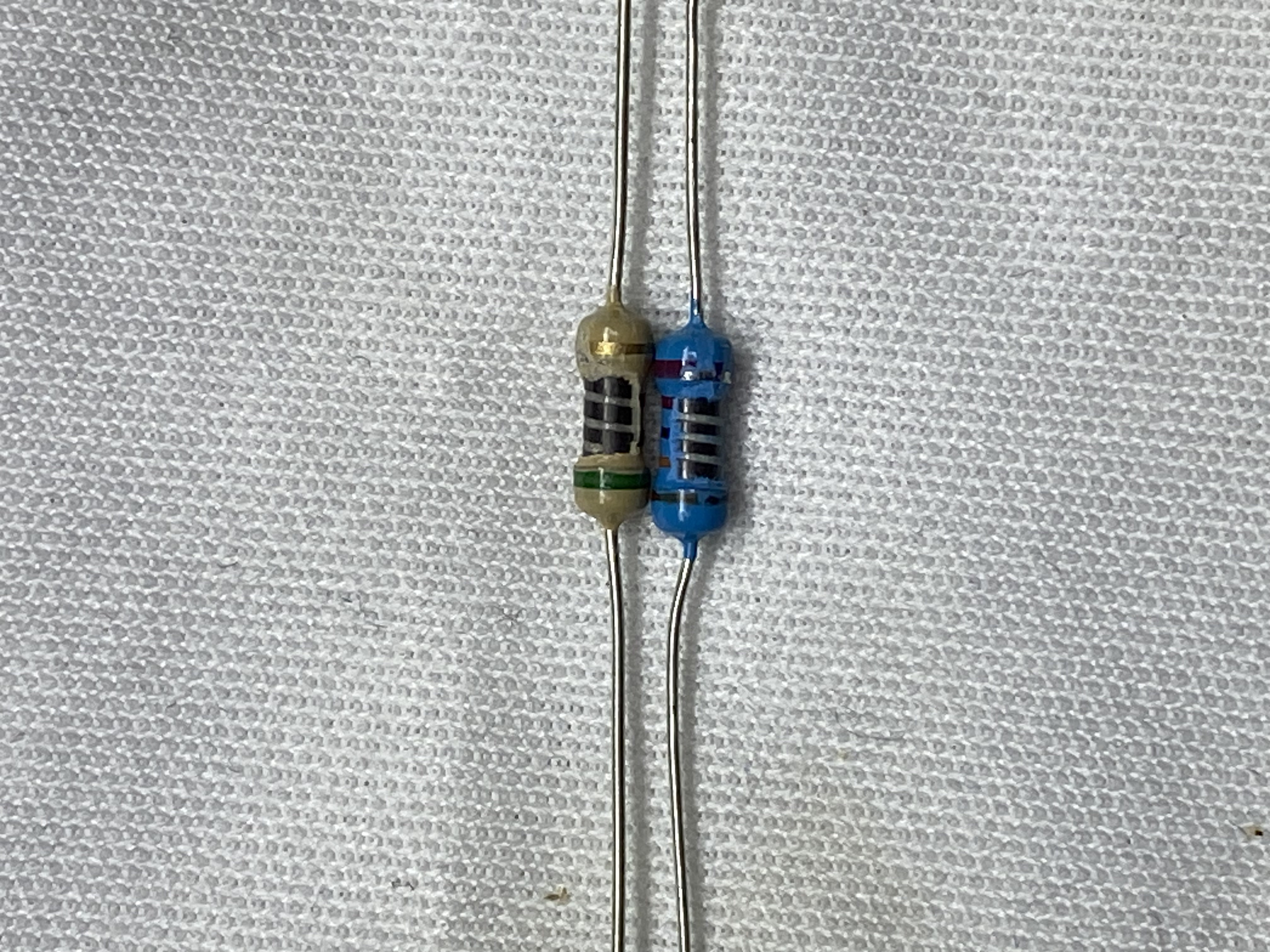

    Вот два резистора один углеродная пленка, другой типа металопленка ,найдите раздницу, в аудио ставить углеродную пленку ну так себе развлечение.

  15. #95
    По умолчанию Re: На каких помойках закупается ЧД?
    интересно, а мои нонейм-бесплатные трухолы, как и безупречный Viking 0207, имеют выраженный металлический блеск спирали. Хотя, как говорят, все эти типы резисторов(включая МЛТ и thin-film), используют окисленные сплавы, чтобы снизить их проводимость и не накручивать километры спирали на килоомные номиналы. Вот не помню уже, МЛТ спираль блестела-ли металлом, если соскоблить скальпелем краску?
    Подумал, может быть 47к номинал будет выглядеть внутри иначе, но нет, там опять всё тот же металлический блеск спирали. Вообще выше 10к смысла использовать резисторы в аудио не вижу, по крайней мере в таких местах, где были бы заметны искажения и шум самого резистора, так что 1М скоблить не буду, может быть там черная спираль.

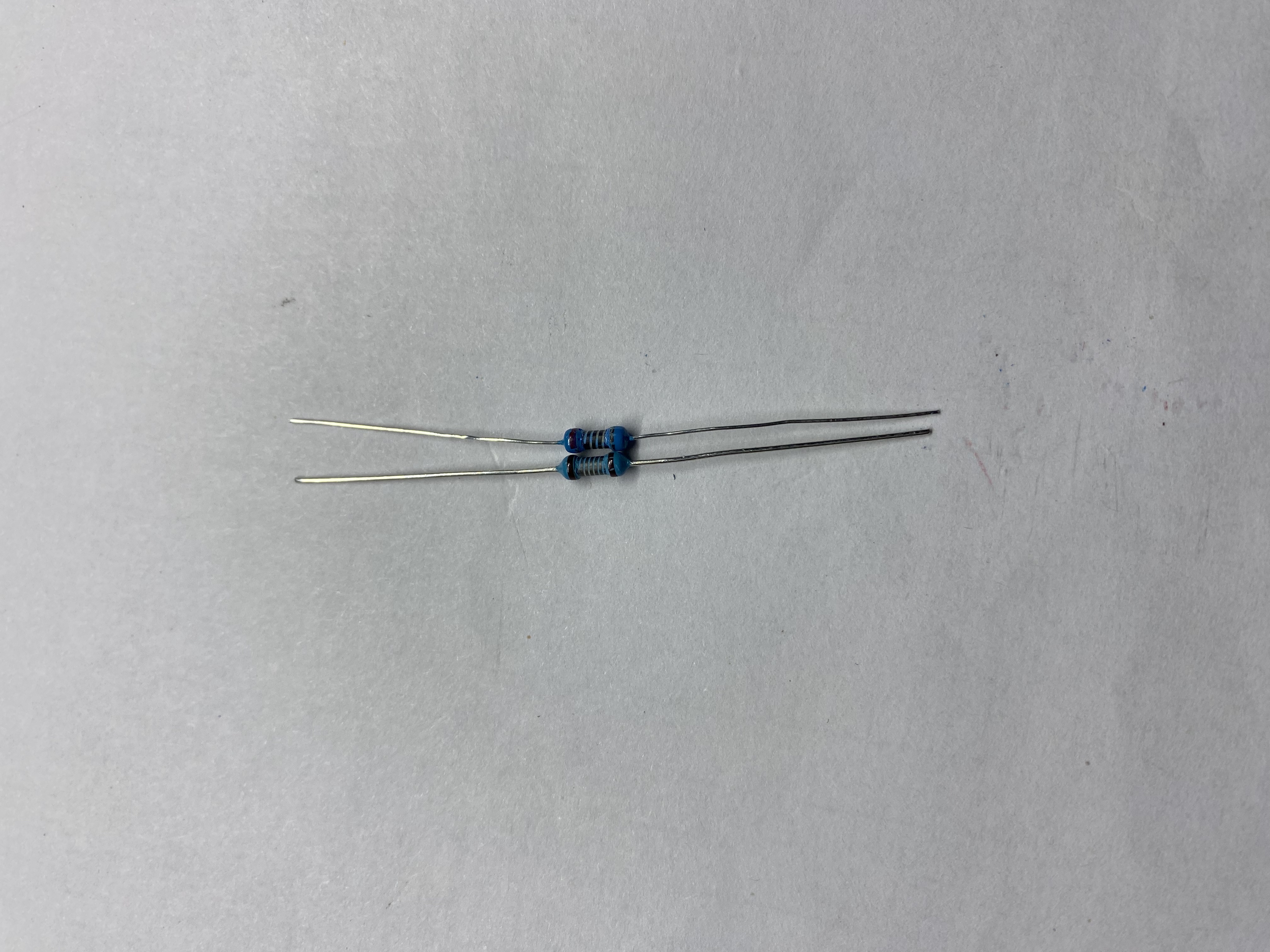

    Вот два резистора, оба купленны на Али, однин металопленка, а другой углерод по видом металопленки.
