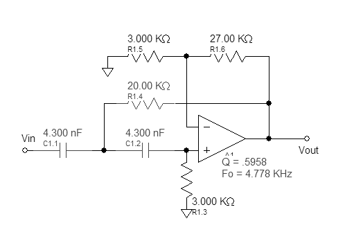

    4558 и 2068 имеются в soic. Нужно 4 фильтра на канал, два канала - значит 8 ОУ. Двойные компактнее. Усиление 1.
    ---------- Сообщение добавлено 05.03.2025 в 10:07 ---------- Предыдущее сообщение было 04.03.2025 в 22:57 ----------
    Я вот тут сильно подумал :
    а зачем мне городить еще какие то фильтры на входе, если сами усилители могут быть в роли фильтров?
    Вот, к примеру - меняем ОУ на УМ и получаем фильтр Бесселя 2 порядка:
    Конечно, можно посчитать так, что у них в полосе даже усиление будет.
  15. #94
    Аватар для Оллема
    11.09.2005
    3,831
    По умолчанию Re: Подскажите по схеме усилителя
    у меня в примере так и посчитано
  16. #95
    13.02.2009
    г. Ижевск
    3,403
    Ага, увидал, Ку что-то около 2.
  17. #96
    Аватар для Оллема
    11.09.2005
    3,831
    Вообще то больше. И на много.
  18. #97
    13.02.2009
    г. Ижевск
    3,403
    А, ну, да, там же 27кОм, а не 1,6 как написано чуть пониже мелким шрифтом... последний раз считал активные фмльтры на ОУ лет 40 назад, и они даже работали.
