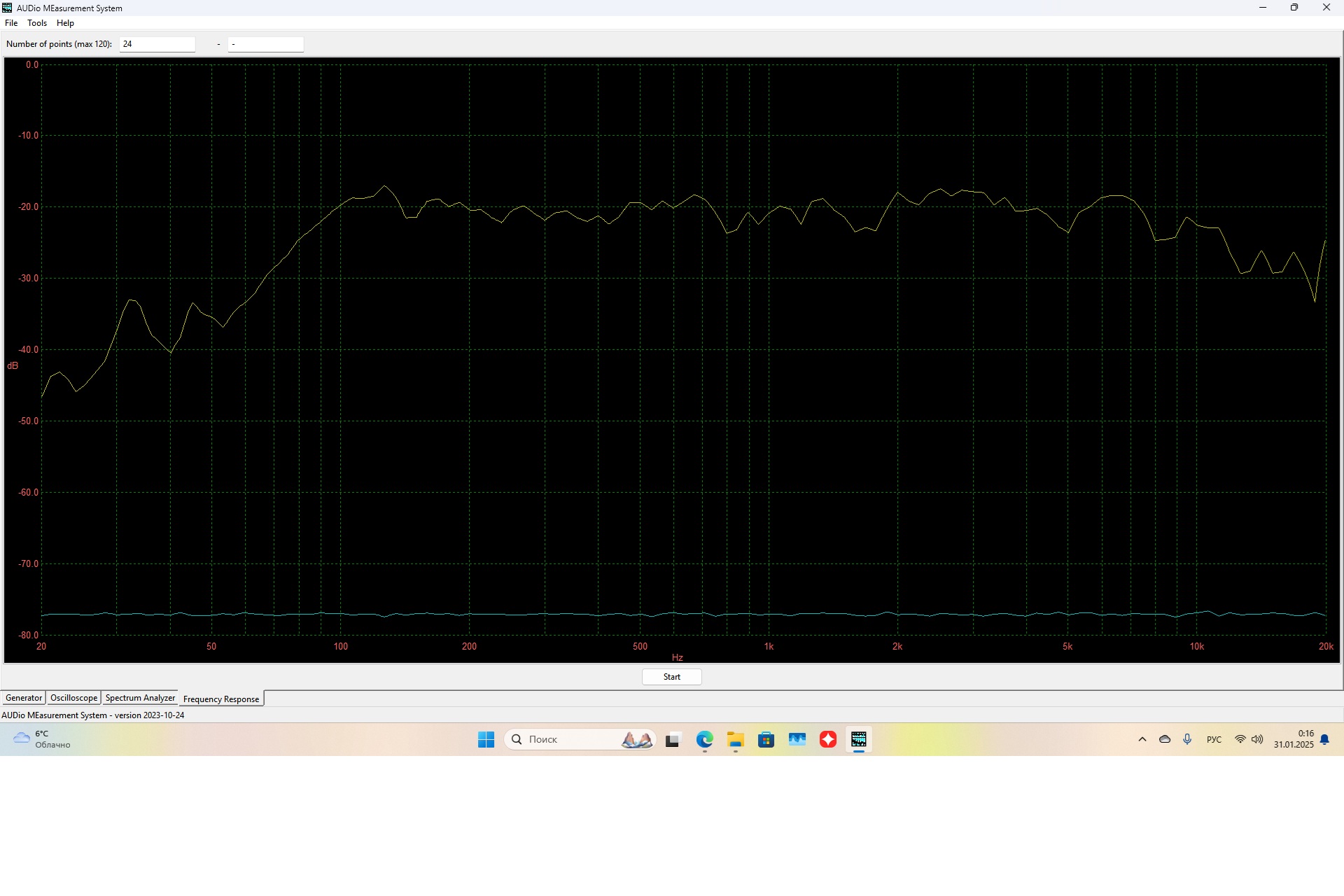

    в закрытых 0,8 литрах прикинул маленький сателлит для компьютерной системы "2.1"

    Цитата Сообщение от tabachka Посмотреть сообщение
    Разве что 3-4 порядком... хозяин-барин
    Ну глянь у меня в теме про веселую трехполоску, там похожая головка. 2 порядок и режектор.
