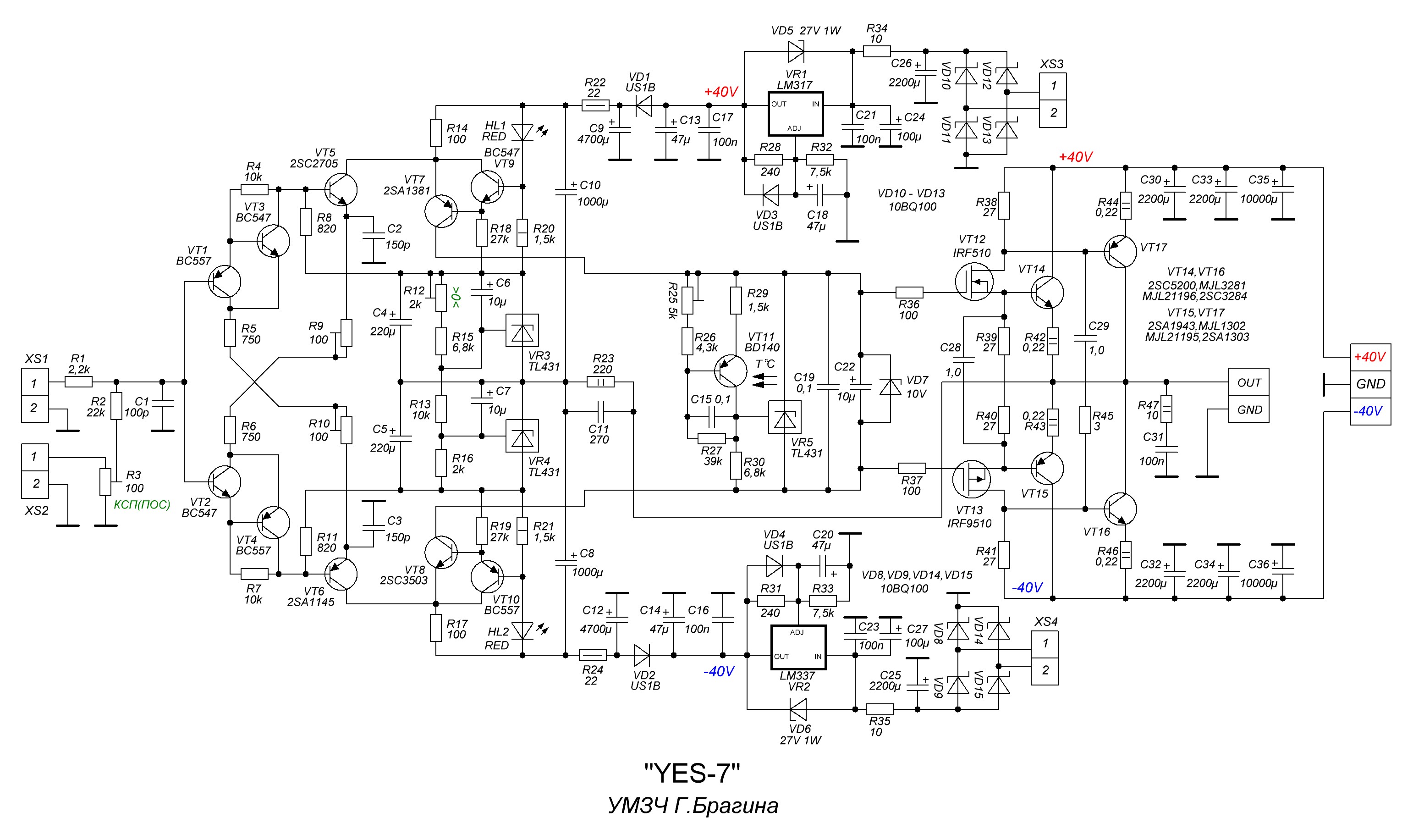

    Решил поэкспериментировать с ВК от усилителя "YES Gybrid" с Кус=20.
    На мой взгляд он имеет интересные особенности:
    1.Большое входное сопротивление и малую Свх .
    2.Во входном каскаде используется перекрестная ПОС по методу коррекции искажений Хоксфорда:
    вычесть из выходного сигнала ( с добавленными искажениями ) входной , а полученный сигнал
    ошибки вычесть из входного сигнала .
    3.Все транзисторы входного каскада имеют плавающее питание с амплитудой входного сигнала.
    Девиация рабочих токов у них минимальна , а следовательно можно ожидать минимальных
    тепловых искажений .
    4.Исходная фазовая характеристика во всем звуковом диапазоне линейна .
    5.Используемые "тройки" выходных транзисторов в плечах каскада обеспечивают достаточно плавное нарастание и спад рабочих токов ВК , а еще и работа Mosfet-ов в режиме "А" гарантируют практически отсутствие коммутационных искажений .
    6.Используя цепь компенсатора сопротивления проводов (КСП) можно существенно снизить искажения на клеммах АС . При этом выходное сопротивление усилителя становится отрицательным и равным минус 0.15-0.16 Ома . Без КСП - Rвых меньше 0.001 Ома .
    7. Скорость нарастания около 200 V/uS (без С1) .
    Собран макет ( собственно использован модернизированный макет усилителя "YES Gybrid" ) по схеме :

    Как то так .
    Звук внимательно послушал - радует!
    Для понимания - Кус = R23 / R22 ll R24 + 1 = 220/11+1 = 21
    Делитель ООС низкоомный - токовая ОС .
    Владимир - LepekhinV нарисовал схему и ПП :

    Цитата Сообщение от Sergey Посмотреть сообщение
    исправления не глобальные?
    Нет , не глобальные :
    Цитата Сообщение от purpleman Посмотреть сообщение
    а выходное сопротивление усилителя без компенсатора проводов измеряли?
    Да , измерял - меньше 0.001 Ома .

    Сорри, а нижний стабилизатор и его обвеска правильно нарисованы по полярности?

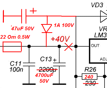

    Геннадий3, изменения вносить в оба стаба?
    Непонятные мне изменения. Геннадий Георгиевич, поясни, пожалуйста. Кратенько.
    ---------- Сообщение добавлено 22:13 ---------- Предыдущее сообщение было 22:06 ----------
    С11 тогда не нужен, получается?
  12. #91
    Аватар для Геннадий3
    04.11.2009
    76
    2,472
    По умолчанию Re: YES-эксперименты 2
    Да . изменения симметрично в оба стаба .
    С11 можно перенести на выход стаба . Доп. диод для развязки LM от большой емкости С13 (С15) .

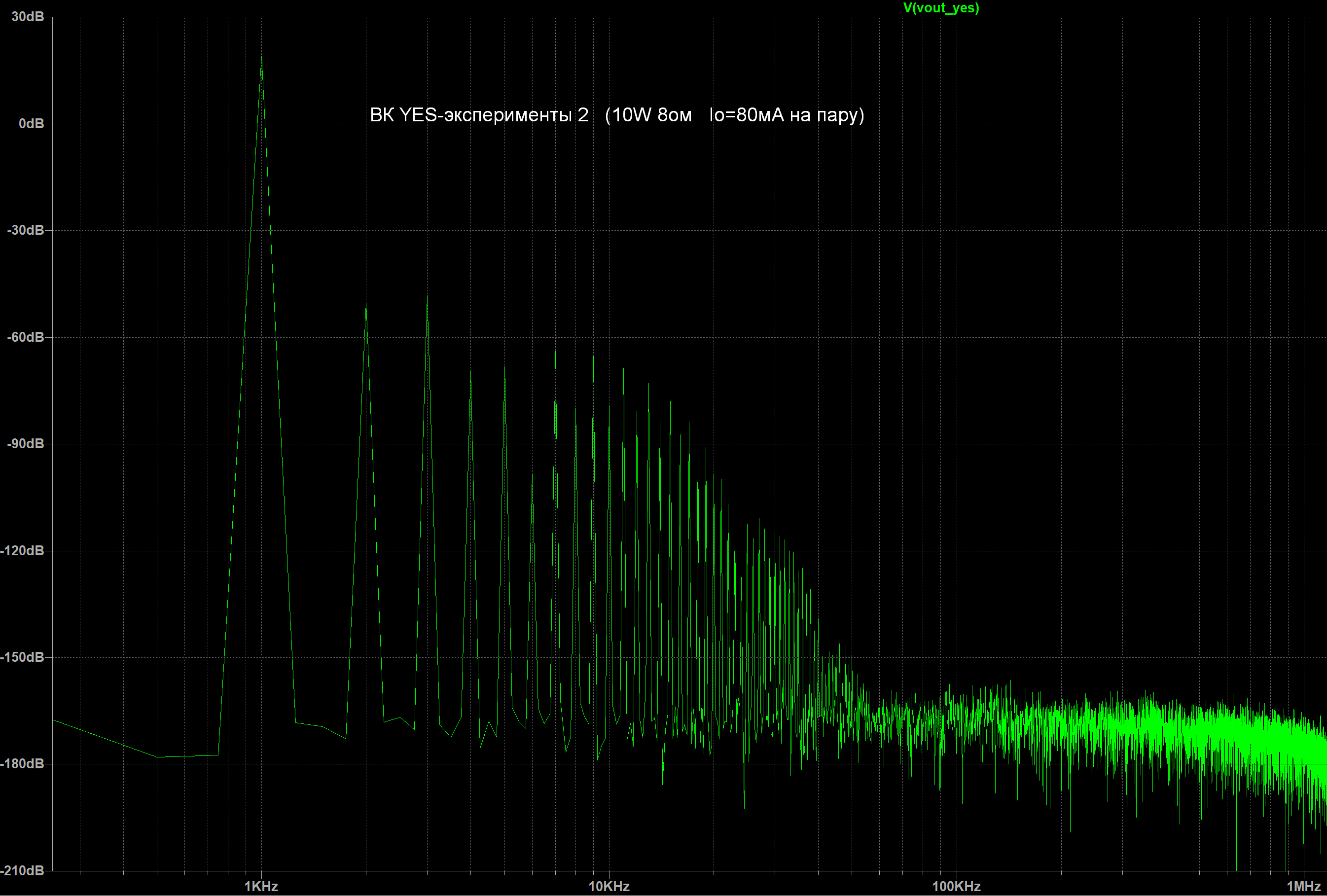

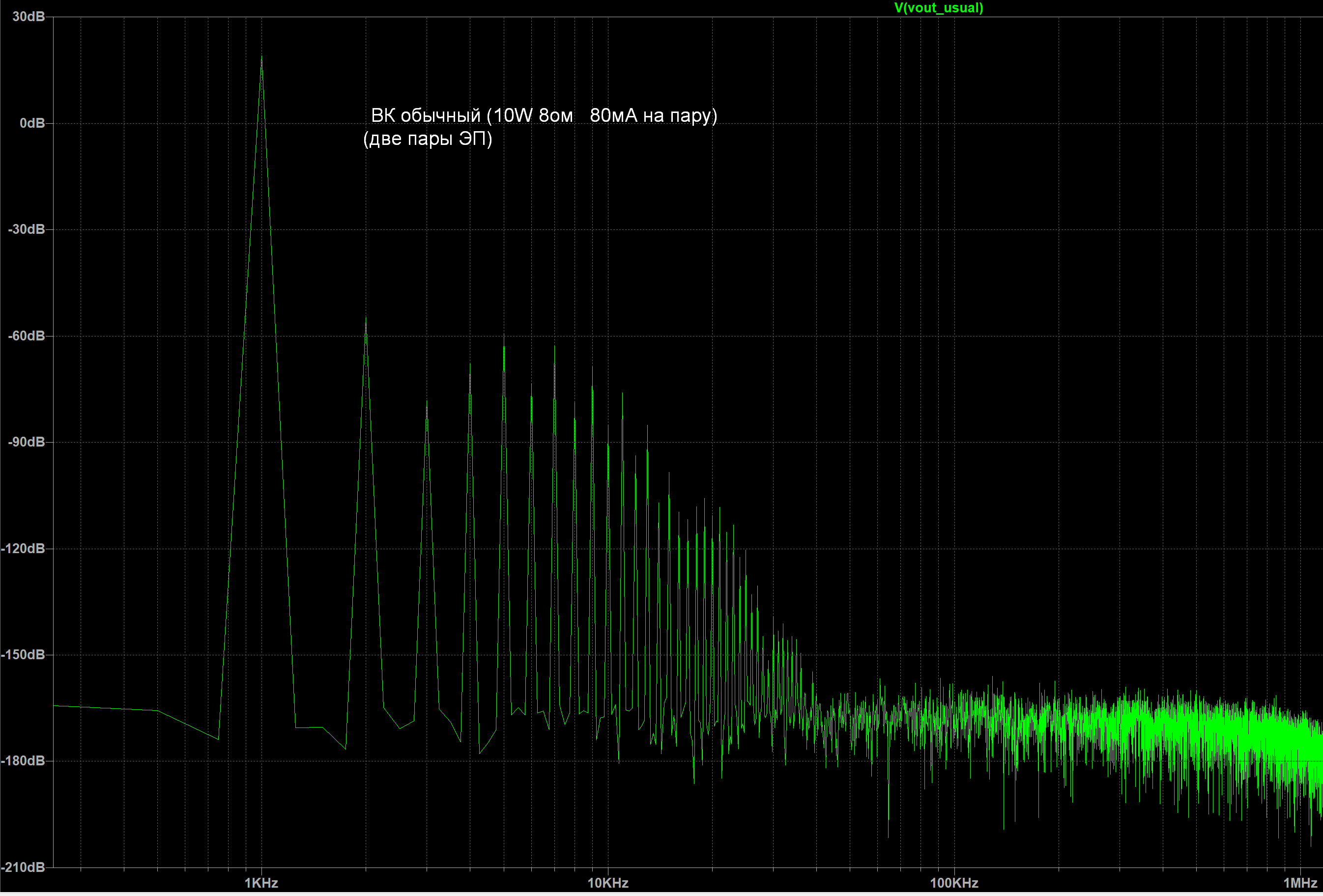

    Геннадий3, Геннадий, не пробовали включать обе пары транзисторов ВК с общим коллектором?
    LTspice показывает что в традиционном варианте (все с общим коллектором) искажения ниже. Смотрел только ВК (начиная с затворов полевиков) при мощности 10Вт на 8ом и токе около 80мА через каждую пару.
    Нет , не пробовал . А на сколько искажения стали ниже ? Но меня больше интересуют в этом включении уровень КИ .
  17. #96
    10.02.2005
    Королев
    3,016
    В цифрах не смотрел, но именно КИ и растут судя по уровню гармоник высокого порядка в предложенном Вами варианте ВК.
