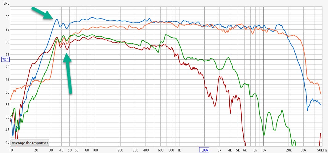

    с приближением микрофона к диффузору стояки пропадали
    Разумеется.
    Я скажу больше, я в большой безэховой камере АКИН отраженку от стен видел. Сначала не понял, а потом увидел что повторяется на разных колонках, прикинул растояние от стен и все сошлось.
    Вот мултиграфик где две разные АС и два разных НЧ динамика в еще неготовых проектах.
