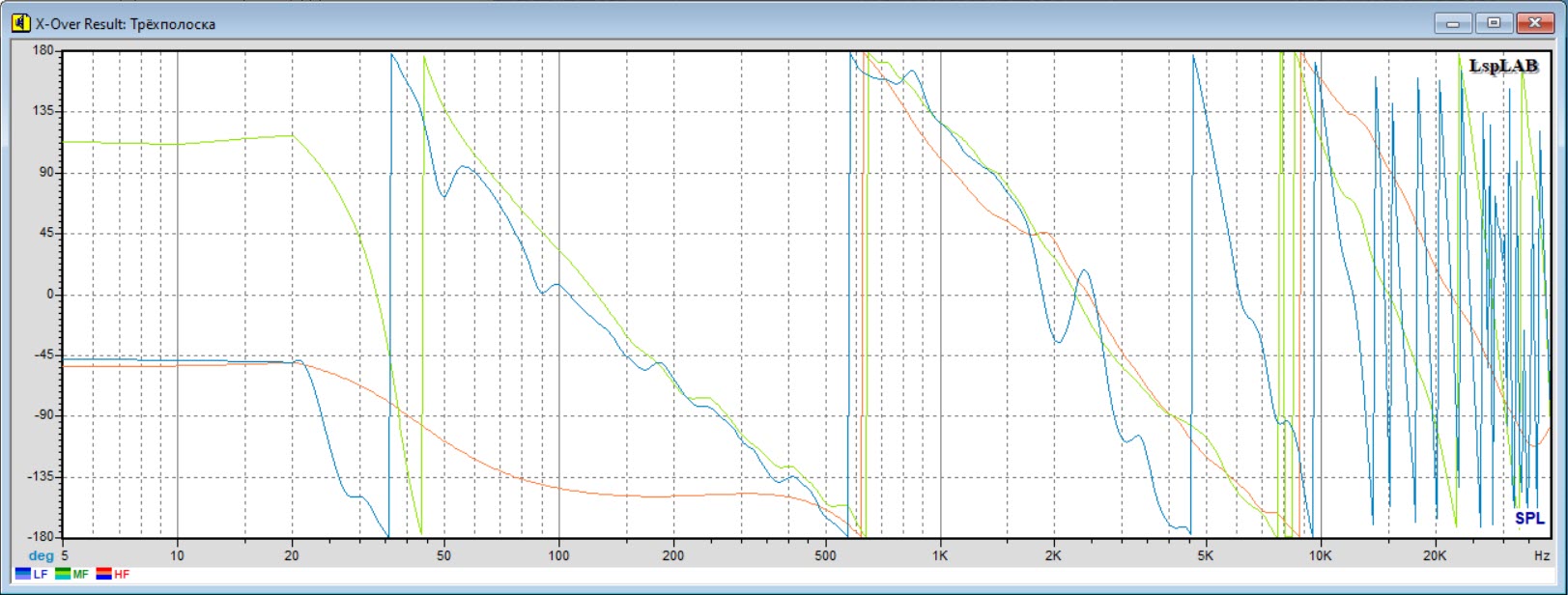

    Всем доброго времени суток!
    Предлагаю обсудить и поделиться своим опытом по настройке ФЧХ в данном ПО.
    Никак не могу разобраться как минимизировать фазу таким оброзом, что бы вместо пилы получить просто упрощенный (минимальный) вид фазы.
    Для примера прикреплю пару скринов:
    Как это сейчас
    И так хотелось бы получить
    Знаю что можно сдвинуть тайминг в окне импульса, но вопрос относительно чего и на какое значение? Ибо как мы знаем НЧ и ВЧ установлены на разном расстоянии от слушателя (микрофона), например ВЧ 500 мм, а НЧ 520 мм.

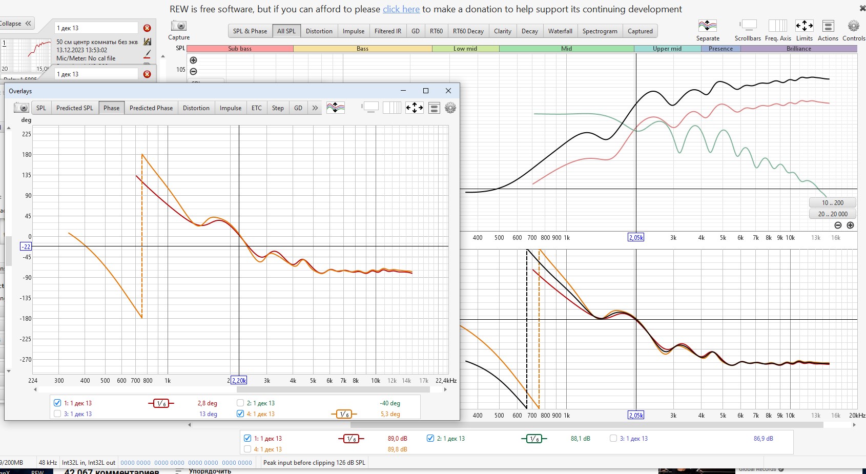

    Цитата Сообщение от gaga Посмотреть сообщение
    ну это вообще акустический рай
    У меня бывало получалось что фаза от низовика 3-х полоски еще с пищалкой в фазе была две октавы)))

    Цитата Сообщение от алек-сей Посмотреть сообщение
    Чем руководствоваться при выборе значения?
    Делать Timeoffset таким что максимально распрямить кривую ФЧХ, но при этом чтоб она справа не начала улетать вверх.
    Посмотреть у одного динамика поом у другого и взять для обоих полос наименьшее значение
    https://vk.com/video/@maxspace_lab?z...l_-19259244_-2

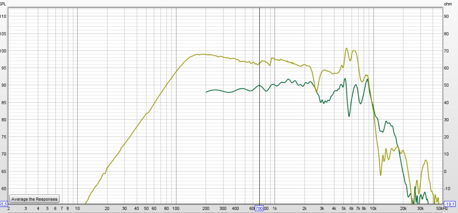

    Почему? Отражений меньше будет ловить микрофон.
    Квазибезэховый метод у вас. используйте его до конца.
    В ближнем поле (до 5см)ВЧ и СЧ буду иметь совершенно неправильную ачх
    Вот пример 4" мидбасовичок-средневичок
    с 1 см и с 50 см
    Последний раз редактировалось mAxSpace; 14.12.2023 в 07:35.

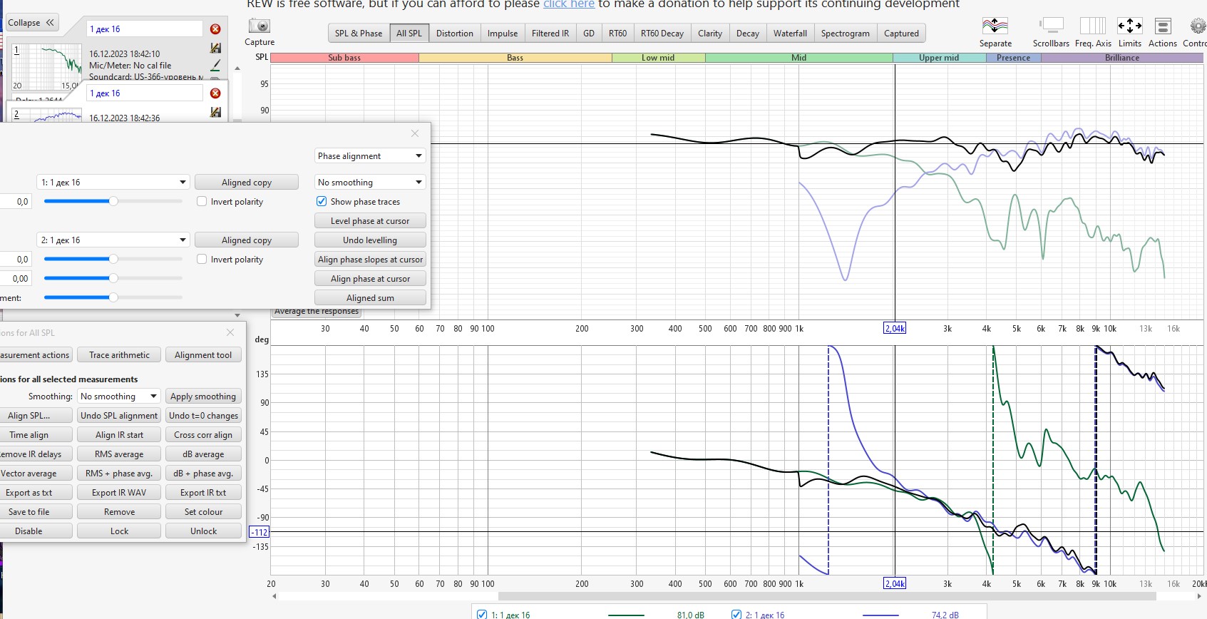

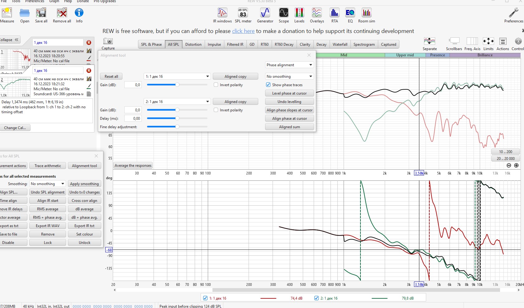

    898
    По умолчанию Re: ФЧХ в программе REW
    не просто параллельно, а как можно ближе друг к другу, в идеале сливались, на протяжении +- октавы.
    Примерно так?
  21. #100
    18,682
    Примерно так?
    примерно так, только пошире раза в два.
    и похоже что у вас в измерениях есть отражЁнка - сранная форма ачх у мидбасовика
