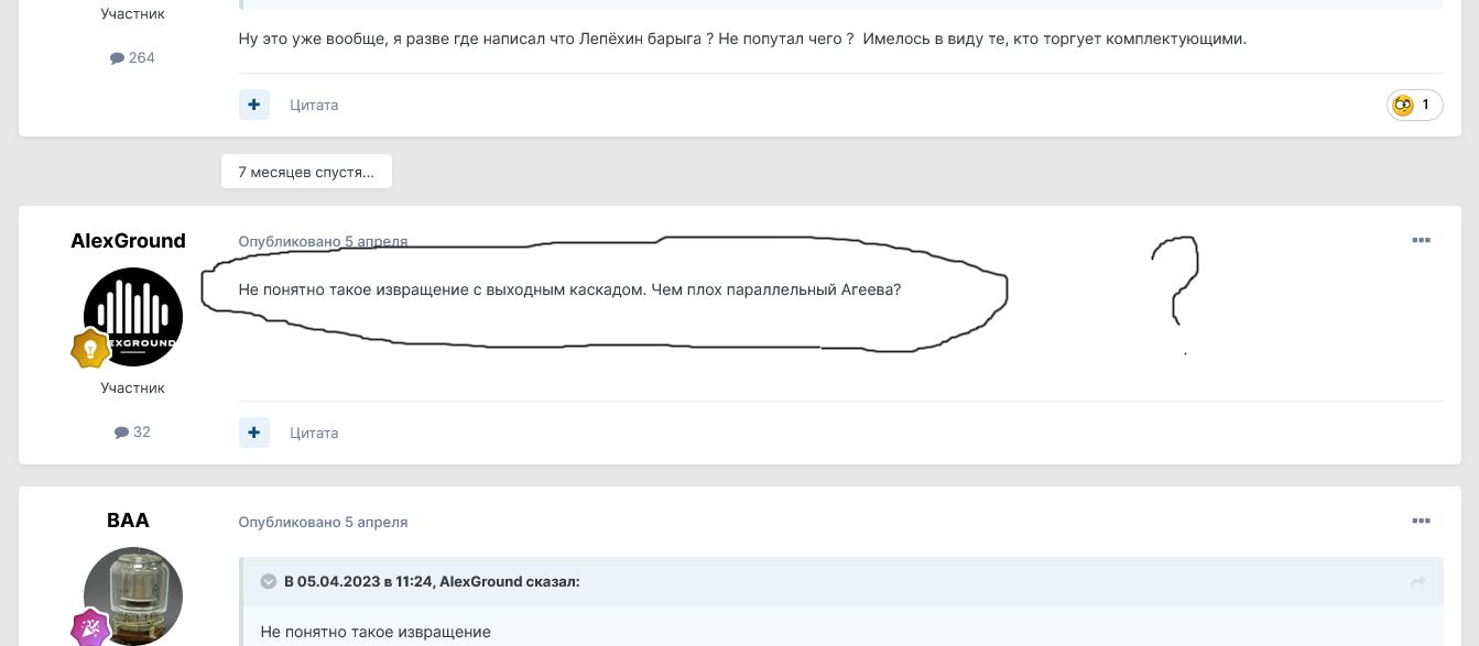

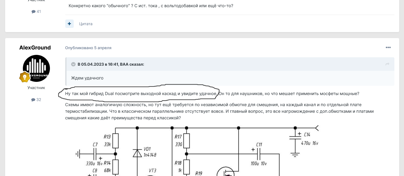

    Вот тут кстати не соглашусь - выход там , действительно , не охвачен ООС - я не стал этого делать потому , что искажения выходного каскада ПКПС и так достаточно малы ... но что касается выходных кондёров - их искажения не влияют потому , что они там исключены из сигнальной цепи . Там же дело в том , что средняя точка этих кондёров соединена с землёй входного каскада , и сигнал прикладывается относительно неё . И туда же подключена нагрузка ( динамики ) ... то есть получается , что если какой-то электролит на выходе "родит" некие искажения - то их напряжение окажется приложено не к нагрузке , а к коллекторам транзисторов ВК . Но благодаря местной 100% ООС эмиттерных повторителей - эти искажения в нагрузке будут радикально подавлены . Единственный путь для них в сигнал - это через резисторы 30 ком на вход ВК ... но учитывая постоянные времени всех цепей - это может произойти только на инфразвуке , так что силовые кондёры в Заратустре на звук практически не влияют . Вот межкаскадный кондёр таки да , влияет , как и электролит в катоде лампы - ну так что же поделать , тут уже надо выбирать хорошие детали , и притом выбирать по звуку , да .
    Так он и пишет,что не понимает....и тем более с его слов ВК "Зары" выполнен неудачно в отличии от его.
Название:	Screenshot 2023-05-12 at 20-18-35 Гибридный усилитель Заратустра.png
ID:	436322   Нажмите на изображение для увеличения.
Название:	Screenshot 2023-05-12 at 20-18-56 Гибридный усилитель Заратустра.png
ID:	436323   Нажмите на изображение для увеличения.
Название:	Screenshot 2023-05-12 at 20-19-18 Гибридный усилитель Заратустра.png
    Не , ну перед тем , как это утверждать - надо было бы сначала почитать тему про Заратустру . Там же в теме всё объясняется - почему применены те или иные решения , и какие "бонусы" мы за это получаем
