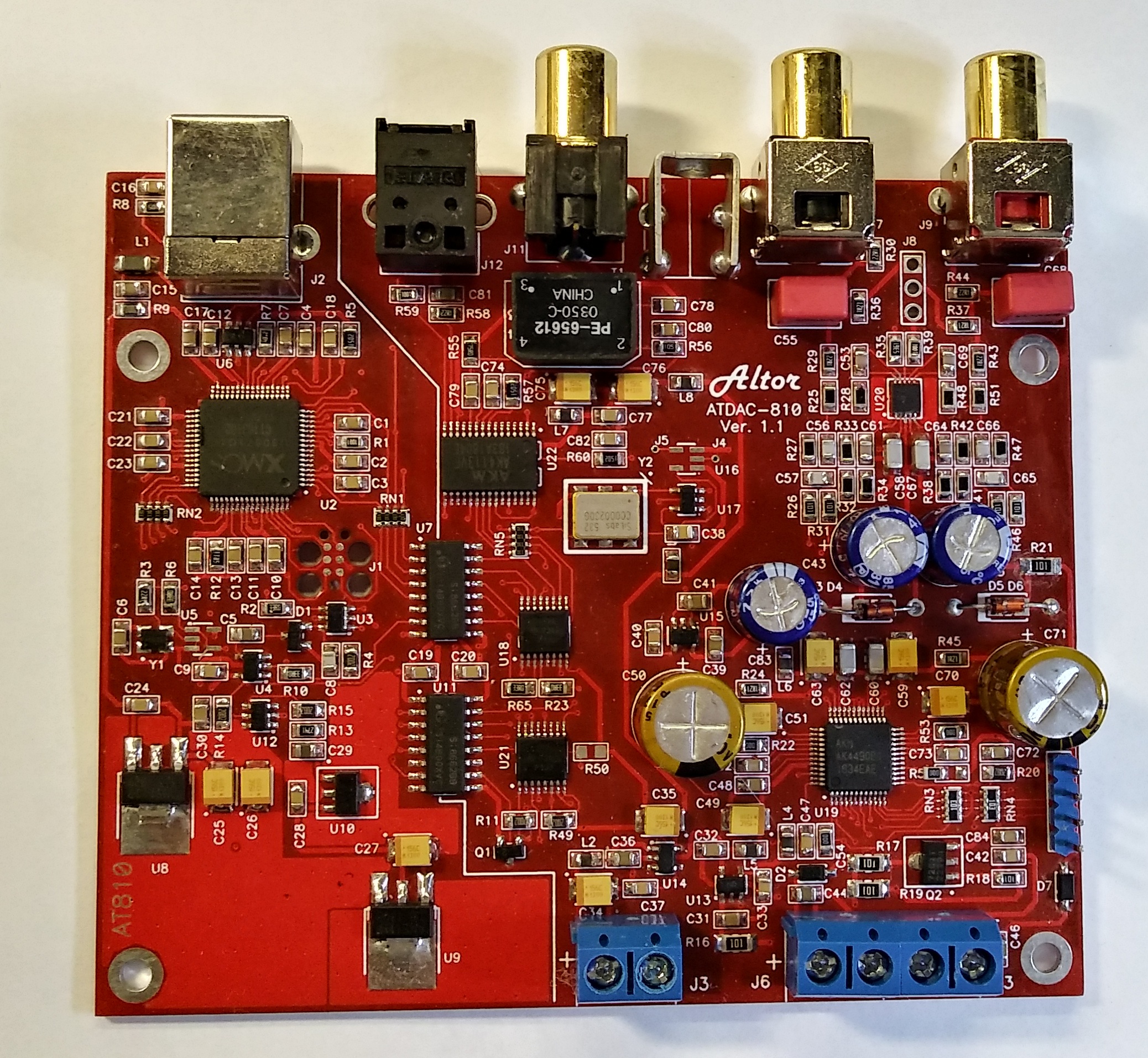

    А то не нужный, но работающий в данное время генератор своим мощщщным потреблением будет какать помехами, влиять на все вокруг
    Ну это андронников рассказывал всем лет 20 назад. Он с тех пор свое мнение раза три-четыре на противоположное поменял. Как и о многом другом.
    Но народ с удивительным упорством продолжает повторять древние мантры (и не только его). И даже сует последовательный резистор на (+) вход ОУ в инв. включении...
    На самом деле, если у генераторов питание раздельное, хотя бы индивидуальным бидом с конденсатором отделенное от общего стаба, то все не так плохо.

    "Двухчастотники" Si532 у меня еще 10 лет назад стояли в JKill, и сейчас 512/532 стоят в 8-й и 810-й серии. Сам найдешь на фотке?
    P.S. И нихренассе "упрощение" - 7х5 двухчастотник занимает не меньше места, чем пара NDK, и пр этом жрет в 5 раз больше нее.
    Плюс они совсем не дешевые, и в розницу практически не продаются, минимум штук 20, да еще и под заказ а не со склада, с 2-х недельным ожидание, помимо времени на пересылку.
