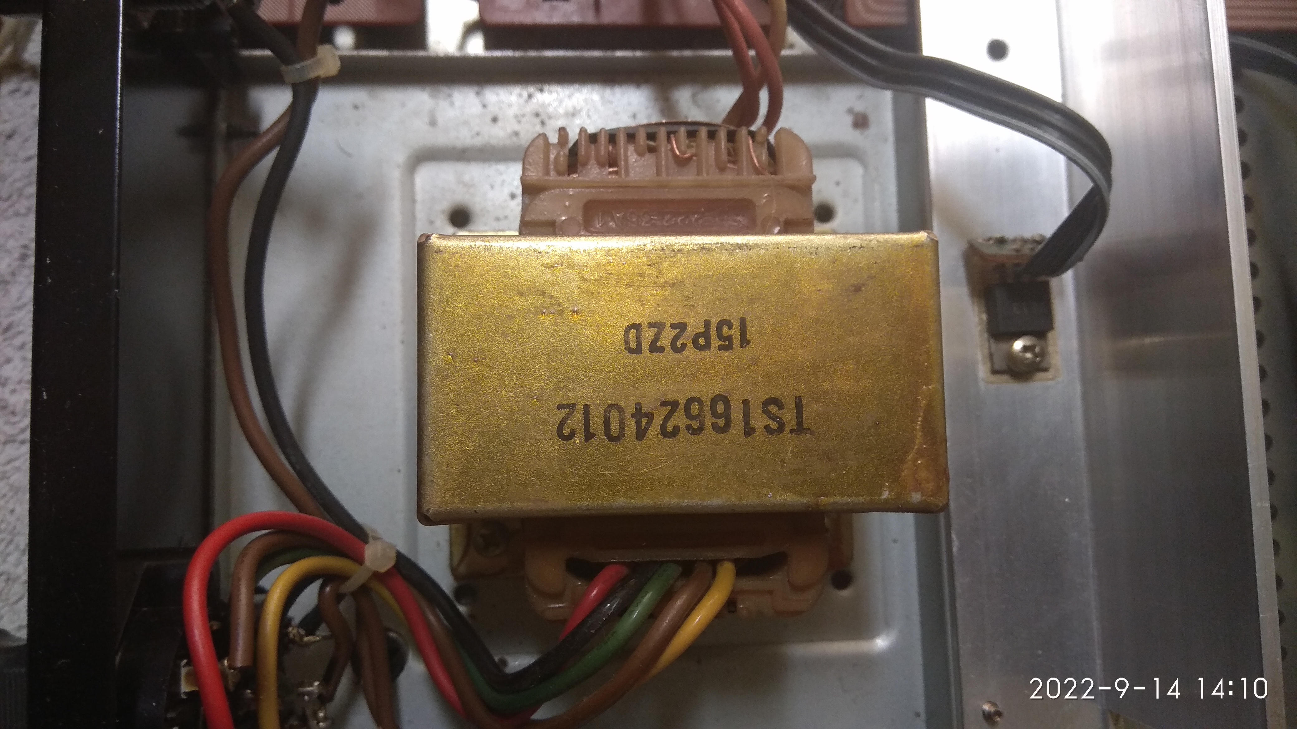

    1. Параллельно разъёму питания конденсатор 10n 1600В для фильтрации от помех в сети.
    2. Параллельно вторичной обмотке конденсатор 220n 630В по схеме j801,j803.

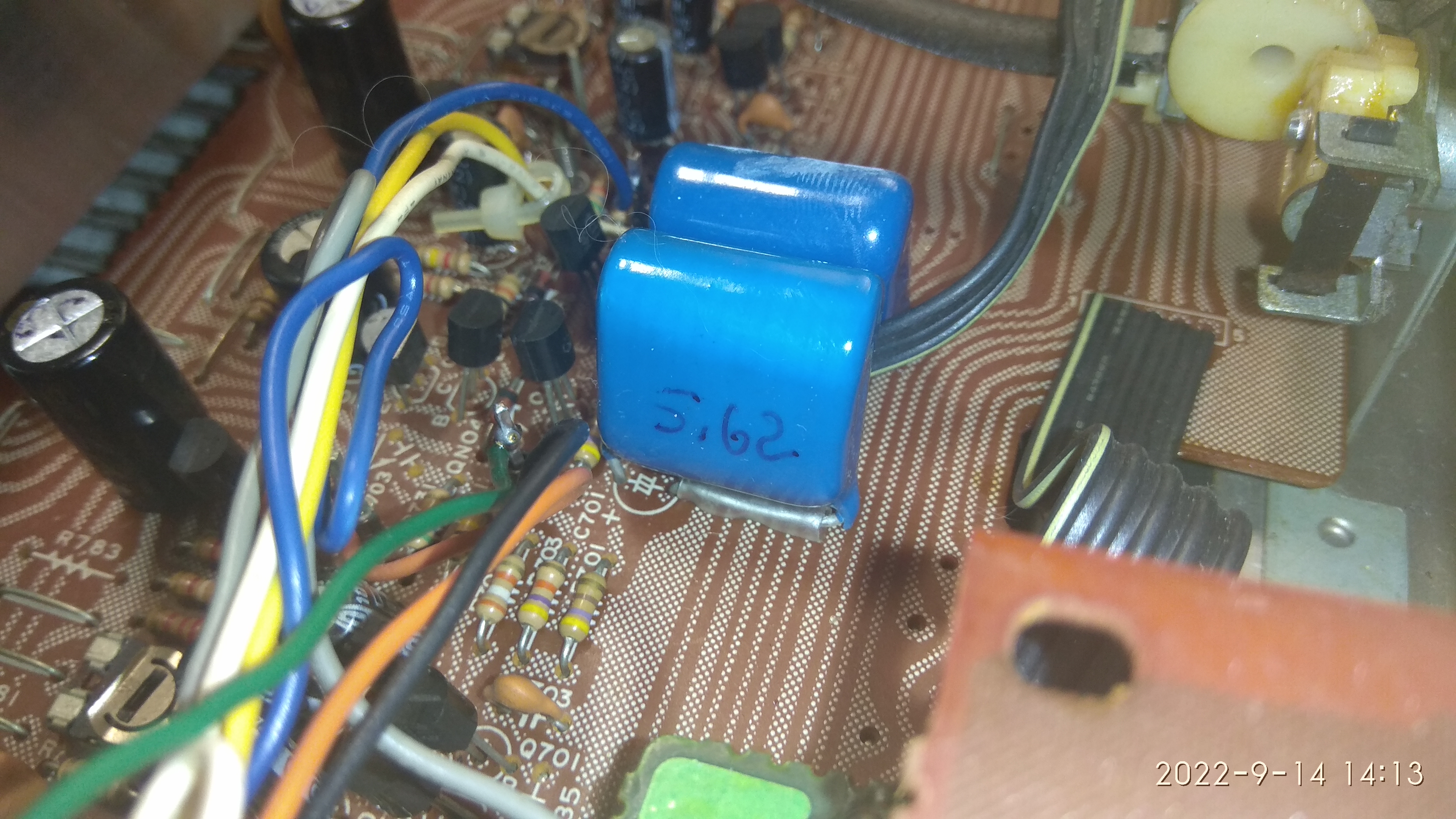

    4. C805 добавить ёмкость 47 мкф на 63В и ещё ёмкость 1,5мкф на 63В плёнки.
    5. C 713 C 714 заменить ёмкость 10мкф 50В ёмкостью 68мкф 100В и шунтировать плёнкой 1мкф 63В.
    6. Ёмкости С705,С706,С707 С708,С709,C 710 шунтировать плёнкой 1 мкф 63В.

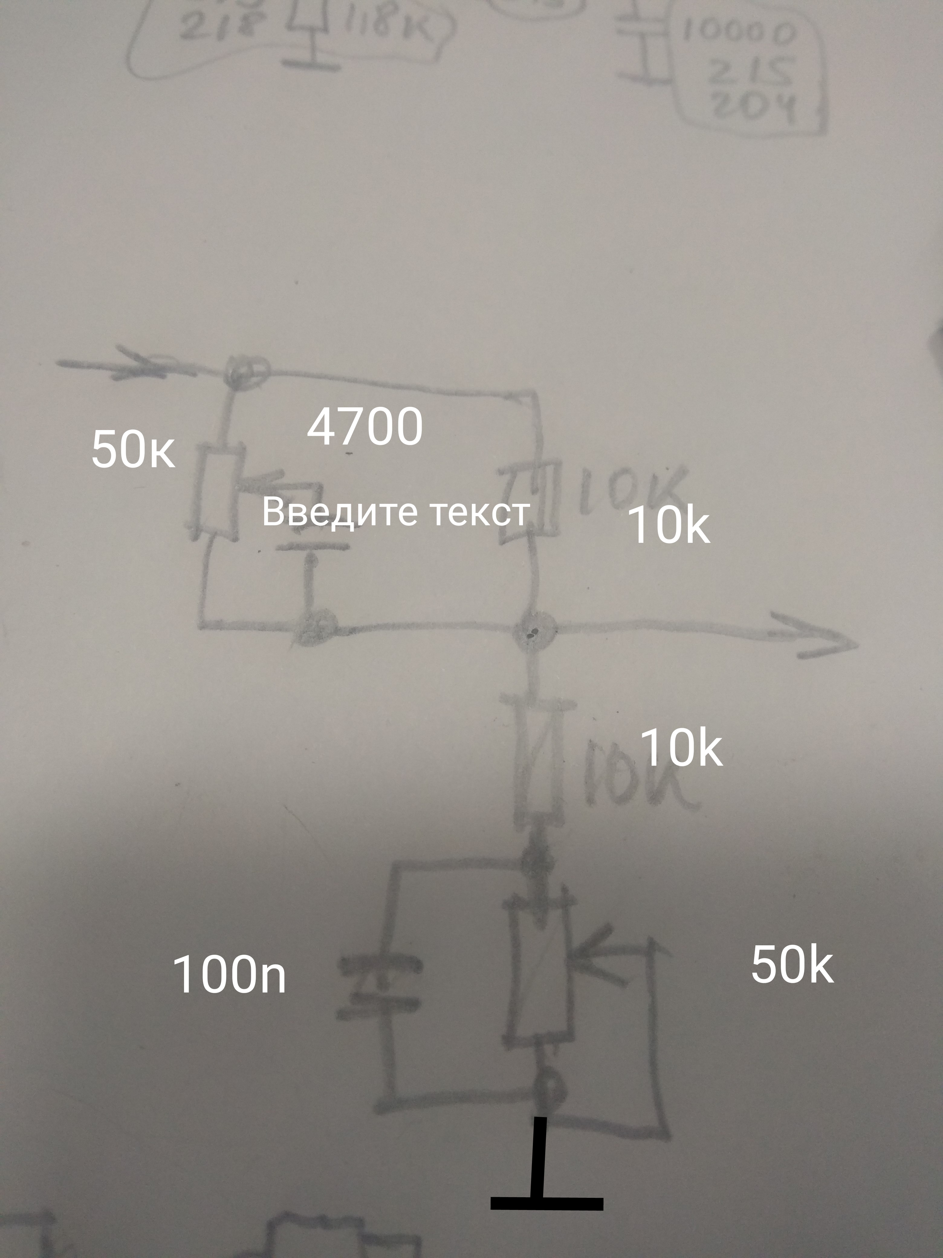

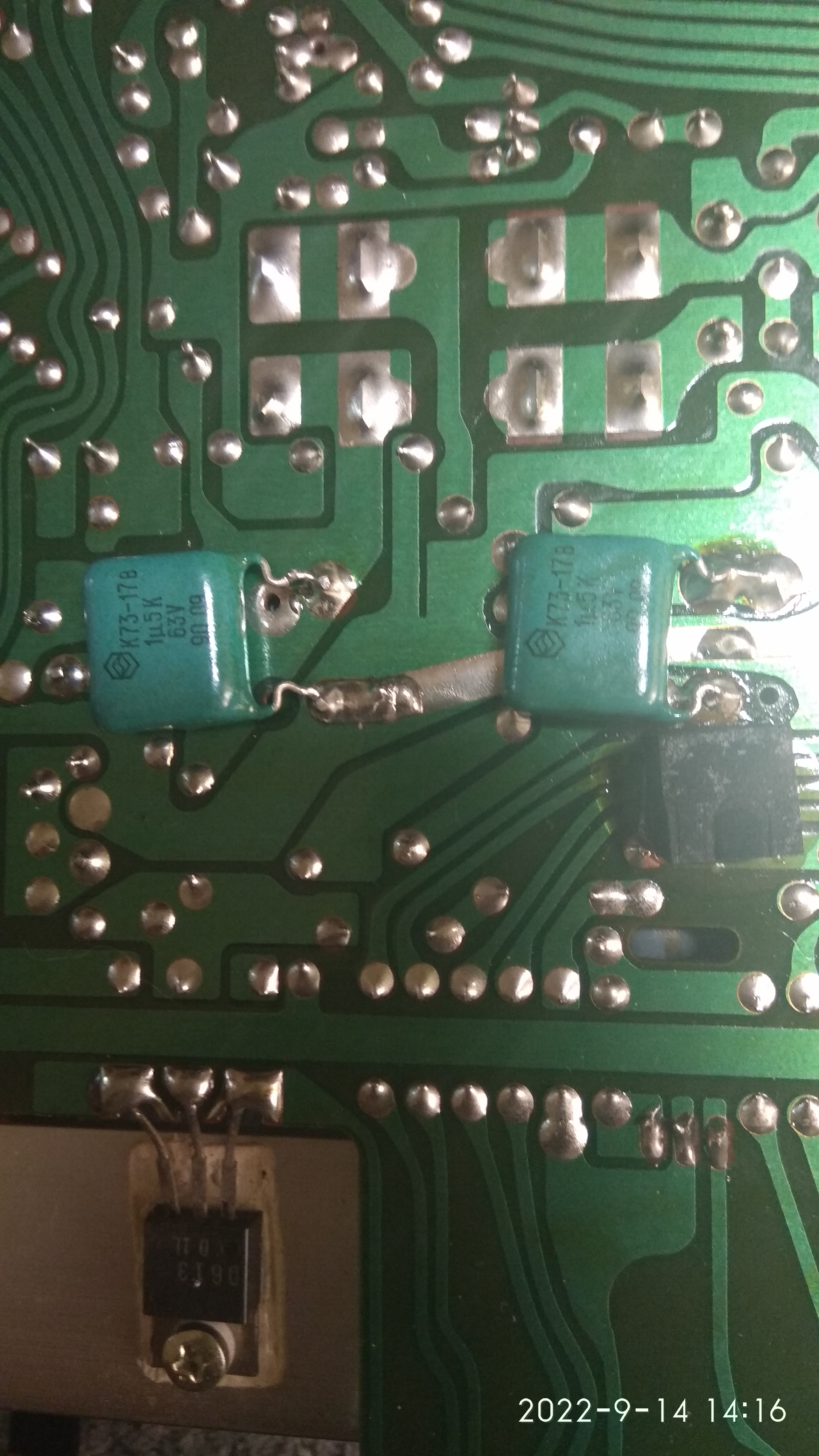

    12. Схема регулятора тембра фото 1. Регулятор тембра подключаем в разрыв перемычек фото 2. Тогда вход Tape 1 in будет напрямую без регулятора тембра типа Direct все остальные с регулятором тембра. Чтобы уровень сигнала на входе direct был одинаков с другими входами нужно поставить делитель фото 2.

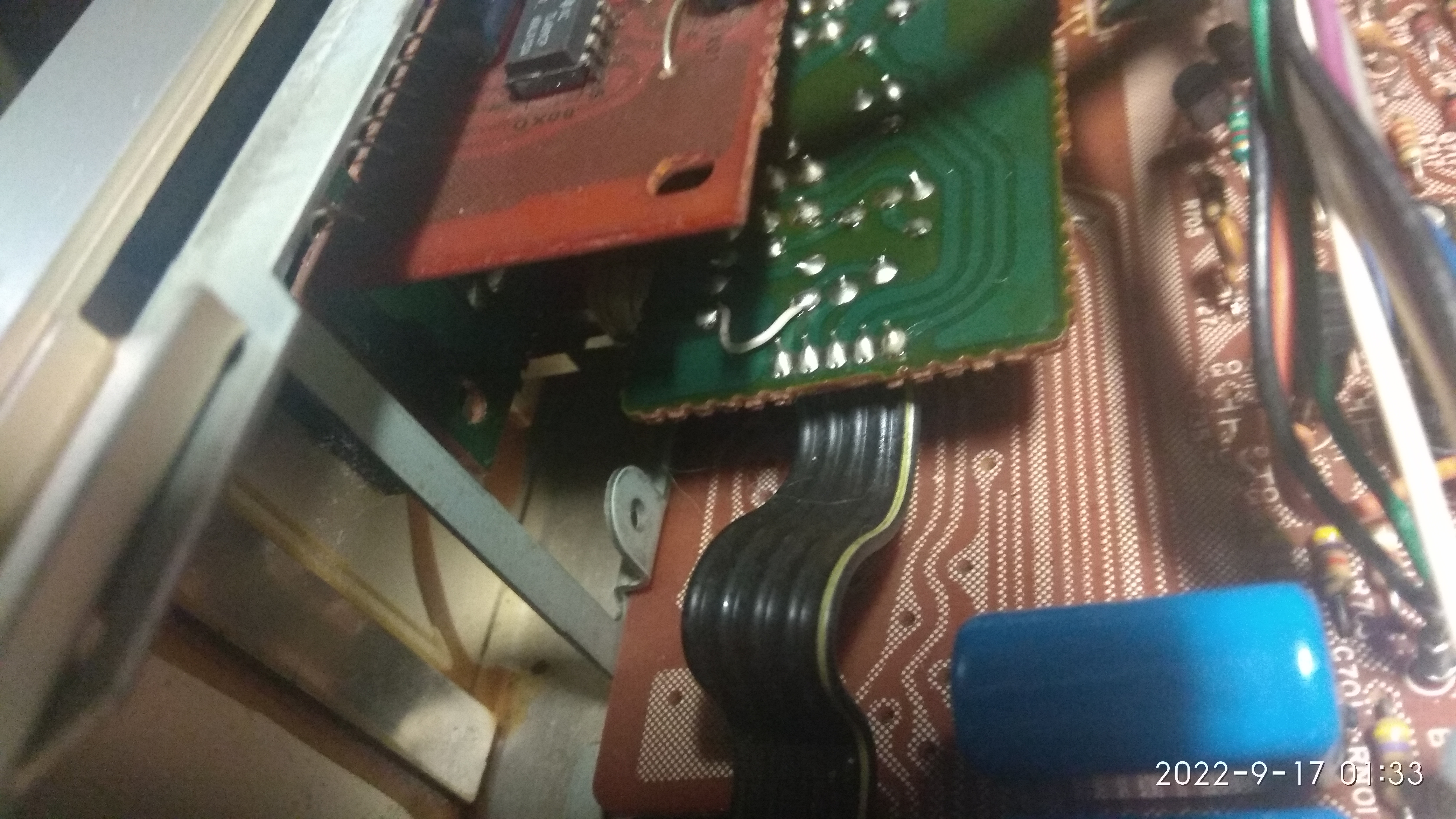

    13. Резисторы R501,R502 на плате тонкомпенсации закоротить перемичками фото 3-4 .

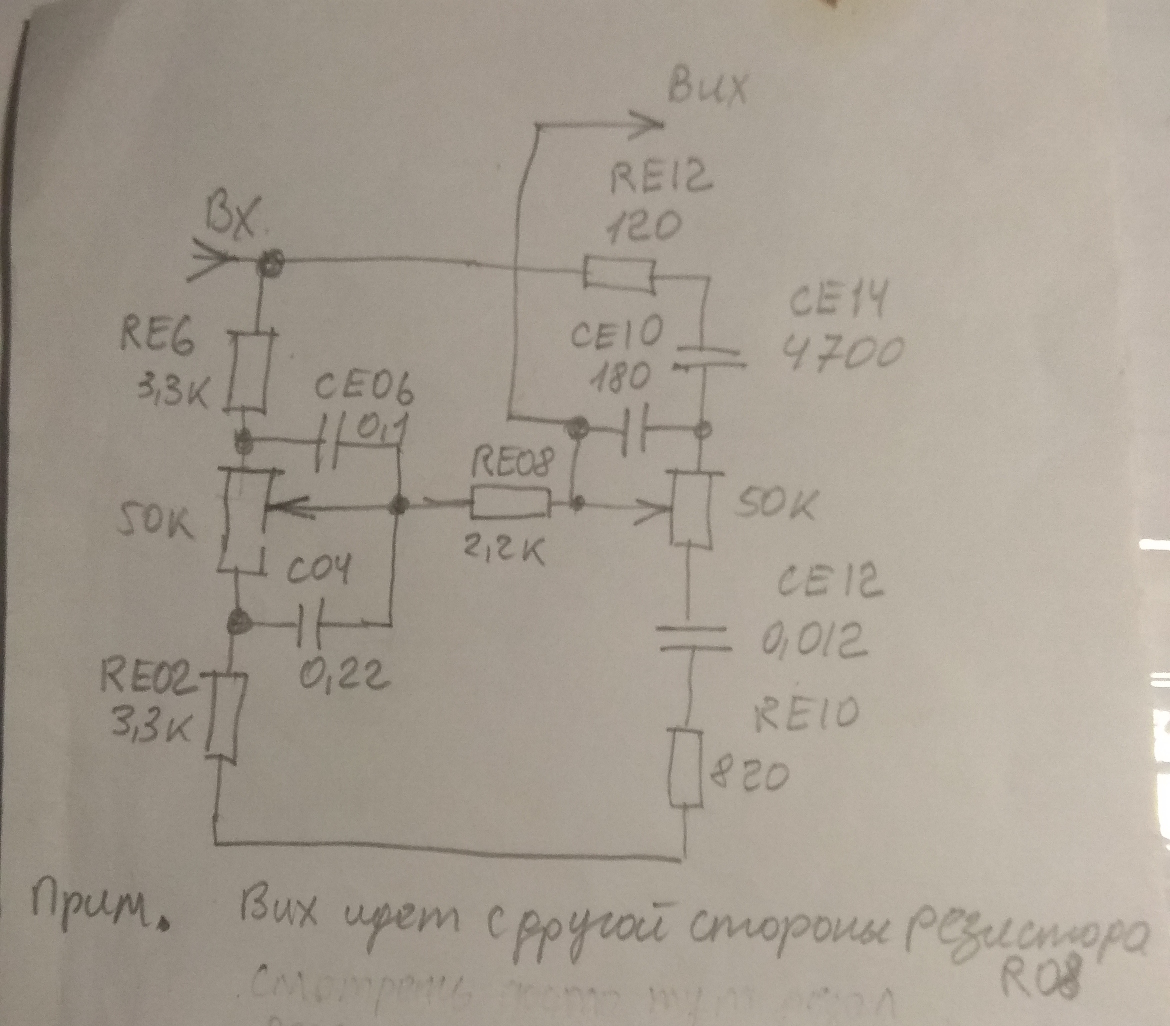

    Изменил регулятор тембра вместо CE13 СЕ14. 4700р поставил два 6800(6980)р пленки 680(720) слюда =(9700)p подобрал две пары

    Регулятор тембра собран ... Схема
