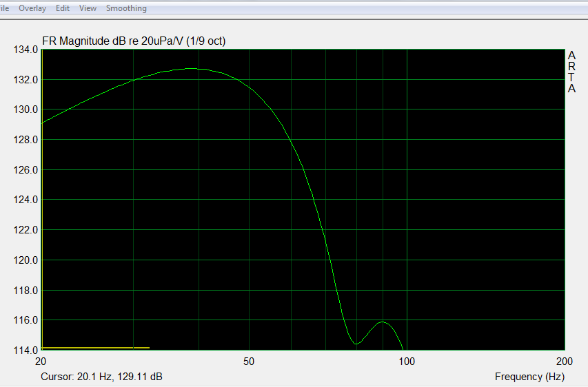

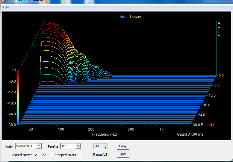

  10. #89
    лентяй Аватар для владимирр
    06.11.2017
    Болото.
    5,787
    По умолчанию Re: Mini Scoop (Scoop Flex) vs ФИ
    Цитата Сообщение от mikong Посмотреть сообщение
    Давай!
    О, ё, проснулся, НА Нажмите на изображение для увеличения.
Название:	Снимок.PNG ачх точка прослушивания.PNG
ID:	425106 на и это Нажмите на изображение для увеличения.
Название:	Снимок.PNG burst точка прослушивания.PNG
ID:	425107 а хрен с ним и это Нажмите на изображение для увеличения.
Название:	Снимок.PNG ватер.PNG
ID:	425108 а и это тоже, развлекайся Нажмите на изображение для увеличения.
Название:	Снимок.PNG ватер 1.PNG
  11. #90
    Аватар для mikong
    10.09.2021
    111
    владимирр, от куда эти чудные картинки? 30Гц по -3дБ и SPL 132дБ на этой частоте...самому не смешно?
  12. #91
    old chap
    07.10.2007
    11,588
    Обычная картинка когда начинающий джедай пытается нарулить звук...
    132 дБ на 30 Гц это совсем скромно.
    Для площади в 100 кв.метров только только.
  13. #92
    20.01.2022
    956
    НА
    Размер FFT у вас слишком малый - ничего не видно кроме вусмерть сглаженного графика.
    ---------- Сообщение добавлено 13:46 ---------- Предыдущее сообщение было 13:44 ----------
    Это АЧХ какого именно сабвуфера и с каким динамиком ? (не совсем понятно по ветке)
    И какой был микрофн что он смог неискажённо зафиксировать 132 дБ ?
    Условия тоже не указаны (мощность, колличество кабинетов, растояние, расположение, фильтрация/коррекция)
    Микрофон с программой был откалиброван по уровню перед измерениями ?
    Последний раз редактировалось DmitSir; 12.09.2022 в 13:58.
    06.11.2017
    Болото.
    5,787
    приятно слышать это от человека
    Прошу простить, измерительной аппаратуры нет
    нет конечно, если есть способ просьба рассказать как сделать
    Мало кто поверил.
    как всегда
  21. #100
    Аватар для mikong
    10.09.2021
    111
    Сообщение от mikong
    Так я пишу честно как есть, а не выкладываю непонятные картинки.
    Мало кто поверил.
    как всегда
    Так видимо была подобная картина.
