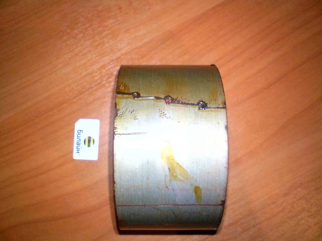

    Цитата Сообщение от Gennadiy K Посмотреть сообщение
    Я не могу ответить чем это грозит, но для чего приваривали - понятно, что б закрепить концы.
    В моём усилителе например магнитопроводы тороидов тоже заварены и я даже не загонялся по этому поводу, т.к. других нет.
    а можно параметры тора в студию:
    D, d, h, массу магнитопровода, индукцию по которой наматывался транс, кол-во витков первички, вторички, диаметр обмоточных проводов, материал изоляции железяки, материал межслоевой изоляции, какую мощьность снимаете с транса долговременно, какай ток ХХ

    Jerode,
    Физику в школе прогуливал, небось ?
    При возбуждении в ферромагнетике переменного магнитного поля в строгом соответствии с законами Максвелла в нем-же возбуждается поле электрическое. Если сердечник трансформатора электрически замкнут, то по нему потечет ток. Ток этот называется током Фуко (жил когда-то такой француз).
    Протекание этого тока в сердечнике ничего, кроме тепла, не производит. Но, поскольку на него тратится часть магнитной индукции первичной обмотки, КПД трансформатора снижается. Ну, и общий нагрев увеличивается.
    Для того, чтобы этого не случалось, сердечники трансформаторов изготавливают из набора тонких пластин, покрытых снаружи слоем изолятора - в старых трансформаторах - окалиной, в новых - лаком. В случае тороидального трансформатора лаком покрыта вся лента, из которой намотан сердечник.
    Главное - чтобы не замыкался ток в сердечнике.
    Как правило, полностью выполнить это условие не удается. Пластины все-равно контачат между собой. Особенно в кустарных трансформаторах. Поэтому в последнее время появились трансформаторы, зазоры которых просто сварены.
    Если забить на КПД, то ничего страшного .

    2 Jerode
    и все же разомкните оба конца на железе, одно дело контакт так называемый "затир" когда лента слегка соприкасается (устраняется кстати повторной пропиткой железа лаком) и совсем другое дело когда концы заварены...
    P.S. кстати заварены концы были по причине того что тор из стабилизатора а там он выполнял роль дросселя, естественно для увеличения запасаемой энергии дросселем концы и завариваются...

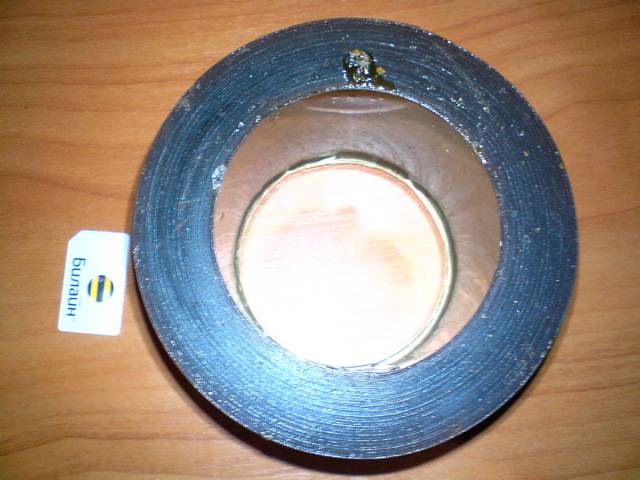

    Цитата Сообщение от Flash1 Посмотреть сообщение
    2 Jerode
    Разомкнуть концы по внешнему диаметру думаю не составит особых проблем, естественно предварительно стянуть струбциной за один край бублика через узкие деревяшки с заоваленными боками (а то струбцина плохо садится на тор), чтобы лента не начала разматываться, спилить сварку натфилем и отсоединенную (отодрать) ленту, разомкнутый виток намазать эпоксидкой и прижать второй струбциной через деревяшки.
    А вот как быть с внутренним приваренным витком? прилить место сварки не проблема, а вот отодрать виток от пропитанного лаком сердечника уже намного сложнее.

    162
    По умолчанию Re: Намотка тора. Как и чем?
    to Flash1наскольно упадет КПД тора при заваренных концах ленты в %, и на сколько возрастет его температура? Спрашиваю потому как сегодня освободил сердечник от изоляции и выяснил что разомкнуть концы по внутреннему диаметру будет весьма проблематично.

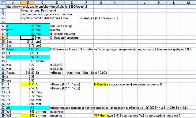

  10. #89
    31.08.2008
    2
    Пробывал по таблице расчитать, ничо в общем то не понял ))), написал значения в красном пряиоугольнике - размеры тора. Фото скрина и самого тора прикрепил. Обясните пожалуйста чайнику, подойдет ли этот тор для стереоусилителя Stonecold или Holton (ватт по 150 на канал). Спасибо

    Вихревые токи в ферромагнитном сердечнике возникают в плоскости, перпендикулярной силовым линиям МП. В данном случае поле замкнуто по окружности сердечника. Поэтому рост токов Фуко будет наблюдаться только в местах точечной сварки (т.е. совсем мизерный и им можно пренебречь). Никакого отношения к увеличению индуктивности сварка не имеет - просто технологически обеспечить целостность сердечника так легче.
    Последний раз редактировалось abwh; 31.08.2008 в 16:19.
    Спасибо, уже просчитал. Транс 215 Вт. Наверна буду делать на тда*шках. Холтона такой транс я думаю не раскачает
    Раскачает, если напряжение питания снизить. Выходная мощность, конечно, не та, но ИМХО на дискрете все же лучше будет, чем на ИМС.
    Кстати, согласен с abwh по поводу приварки концов. Направление поля в сердечнике таково, что навести серьезный ток в замкнутых витках ленты оно не способно. Если отодрать сварку тяжело,то видимо не стоит переживать по этому поводу.
    Еще: Всякие паразитные замыкания в сердечнике должны приводить к потерям, а соответственно к снижению индуктивности и уменьшению запасаемой энергии. Т.е. наоборот,а не как здесь говорилось. Впрочем все это не играет большой роли в виду незначительности. Плюньте на эти замыкания с высокой колокольни.
    Но сварку попробуйте ликвидировать, не слишком надеясь на полезность данной операции.
