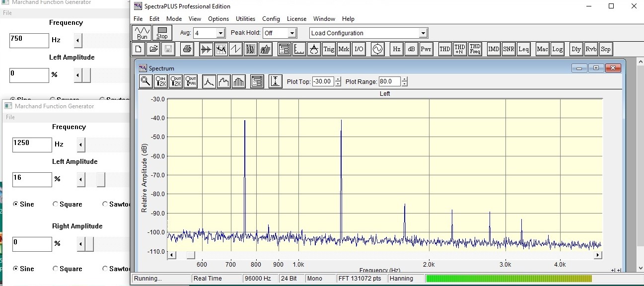

    Провёл сравнительный эксперимент
    Колонки с шириком и Сансуй стоят рядом, микрофон на 1.5м от них
    Ширик с ИТУНом, Сансуй с цифровым усилителем
    Подаю двухчастотный сигнал 1250 Гц и 750 Гц
    Это ширикНажмите на изображение для увеличения.

    Обратите внимание на значения комбинационных частот
    Кто больше врёт?

    Цитата Сообщение от Виктор Я Посмотреть сообщение
    Кто больше врёт?
    Усилитель?

    По умолчанию Re: Широкополосный динамик в ОЯ с ИТУНом
    Усилитель?
    Думаю, что нет. Проверю уже завтра

    Небольшое лирическое отступление.
    Какие все-таки высокие результаты дает при умелом использовании современное программное обеспечение.
    Мы мерим хрен знает что - сферическую сумму нелинейностей мотора и микрофона на кусочно-стационарной сосисоиде. У наших колонок THD доли процента, да что там, сотки.
    Реальный уровень искажений у почти немыслимых аппаратов редко опускается ниже 2%.
    Замер реального ужоса требует спецметодов и не менее немыслимых по расточительности условий.
    Но как приятно наблюдать сотки на мониторе, так греющие душу .
    У меня сейчас нет возможности подать двухчастотный сигнал с разницей в 45дБ, но что-нибудь придумаю
    Сдаётся мне это будет хорошо слышно
    Так а что по-поводу разных комбинаций? Может это связано с частотой раздела Сансуя на 1кГц?
