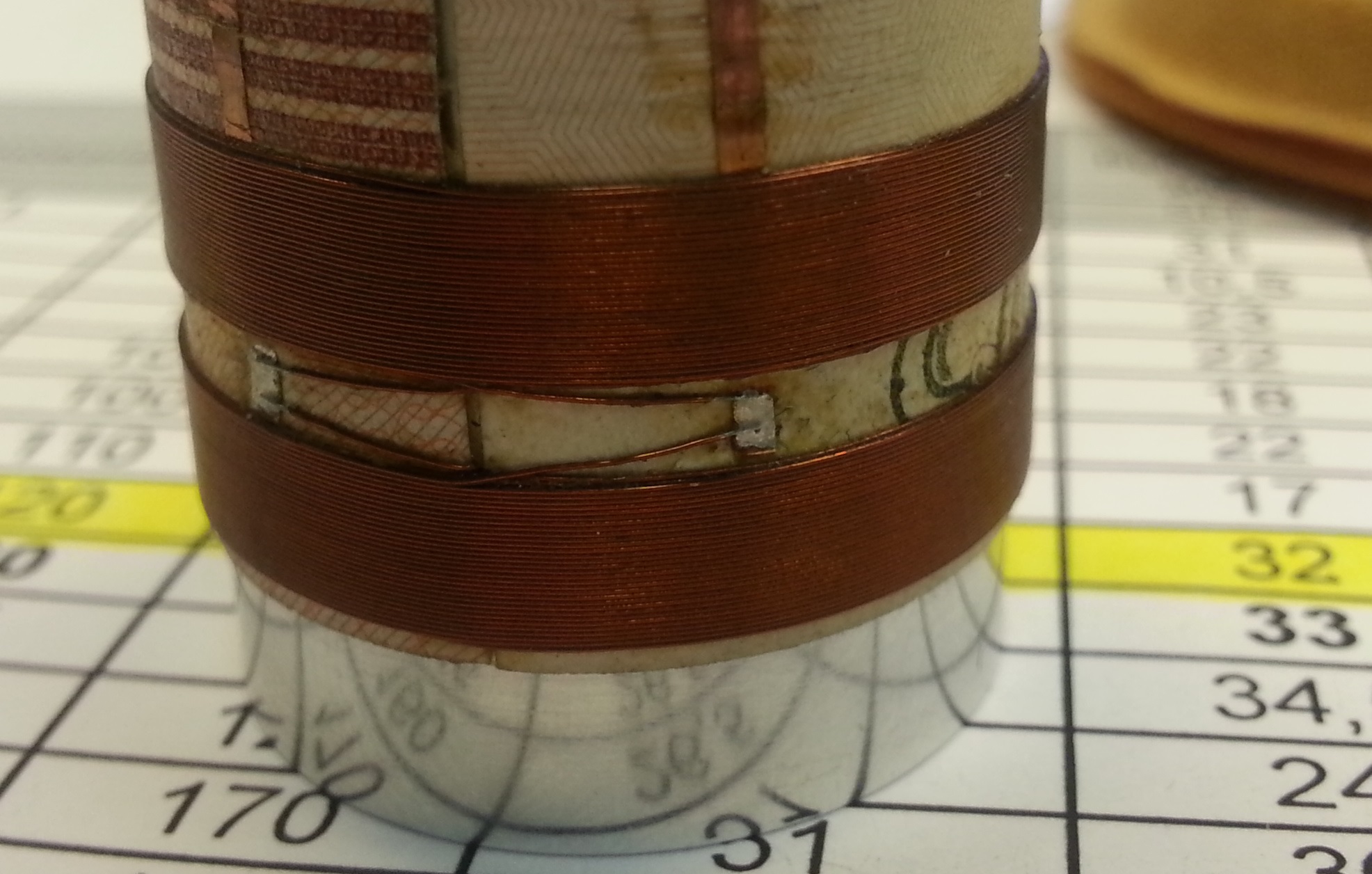

    По умолчанию Re: выход из поршневого режима - что это и с чем его едят?
    Цитата Сообщение от ExiD Посмотреть сообщение
    Выход из поршневого режима хорошо заметен по горбику импеданса. В большинстве даташитов его можно увидеть.
    Цитата Сообщение от nvv957 Посмотреть сообщение
    Не только влево - право, она (катушка) стремится перевернутся в м/поле отсюда изгибающий момент на диффузоре, распространяющийся от центра до края и обратно. Естественно все зависит от частоты и силы тока в катухе и материала диффузора.
    Мотайте мангера, (на собственном опыте со свободными катушками разных типов в магнитном поле)
    а на появление горбика импеданса больше влияют подвесы утяжеляющие края и тормозящие подвижность диффузора, ставте фетровые подвесы и будет вам счастье. (на одном и том же диффузоре абсолютно противоположная картина с разными подвесами)
    Ах, ну да это ж не технологично.

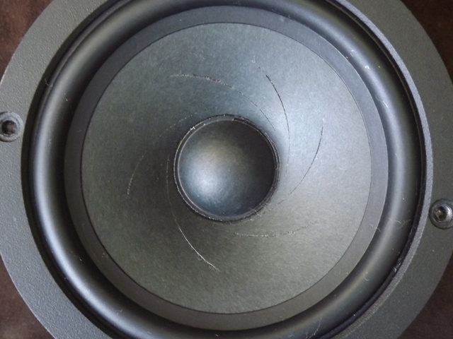

    При проверке /после перемотки ЗК/ динамика Infinity Reference 6532 наблюдал, как край диффузора /у подвеса/ волнообразно изгибается. Эта волна как бы бежит по кругу. Смотрел на работающий динамик сбоку.
