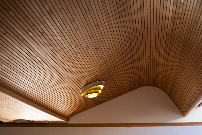

    Цитата Сообщение от YUPOL Посмотреть сообщение
    Больше конкретики, если можно, "я записываю..
    Про конкретику конкретнее спросите
Название:	Алвар Аалто 1.jpeg
ID:	403410   Нажмите на изображение для увеличения.
Название:	Аалто, библиотека с роялем.jpeg
    на баню похоже) дизайнерскую.

    Нам только финнов учить как бани строить)
