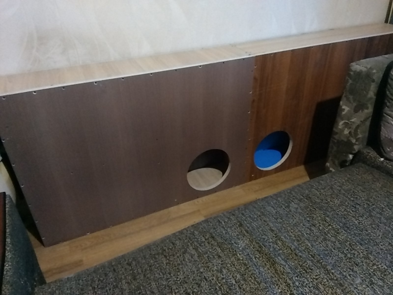

    Один 13см толщины плоский саб "DBA" за спинкой дивана. До опытов с DBA - изгалялся с количеством и местоположением сабов, в том числе и по диагонали пол-потолок. Даже на три с минусом звука не получил, слитности не было, где бы "уши" не находились.
    А что за динамик и какое оформление?

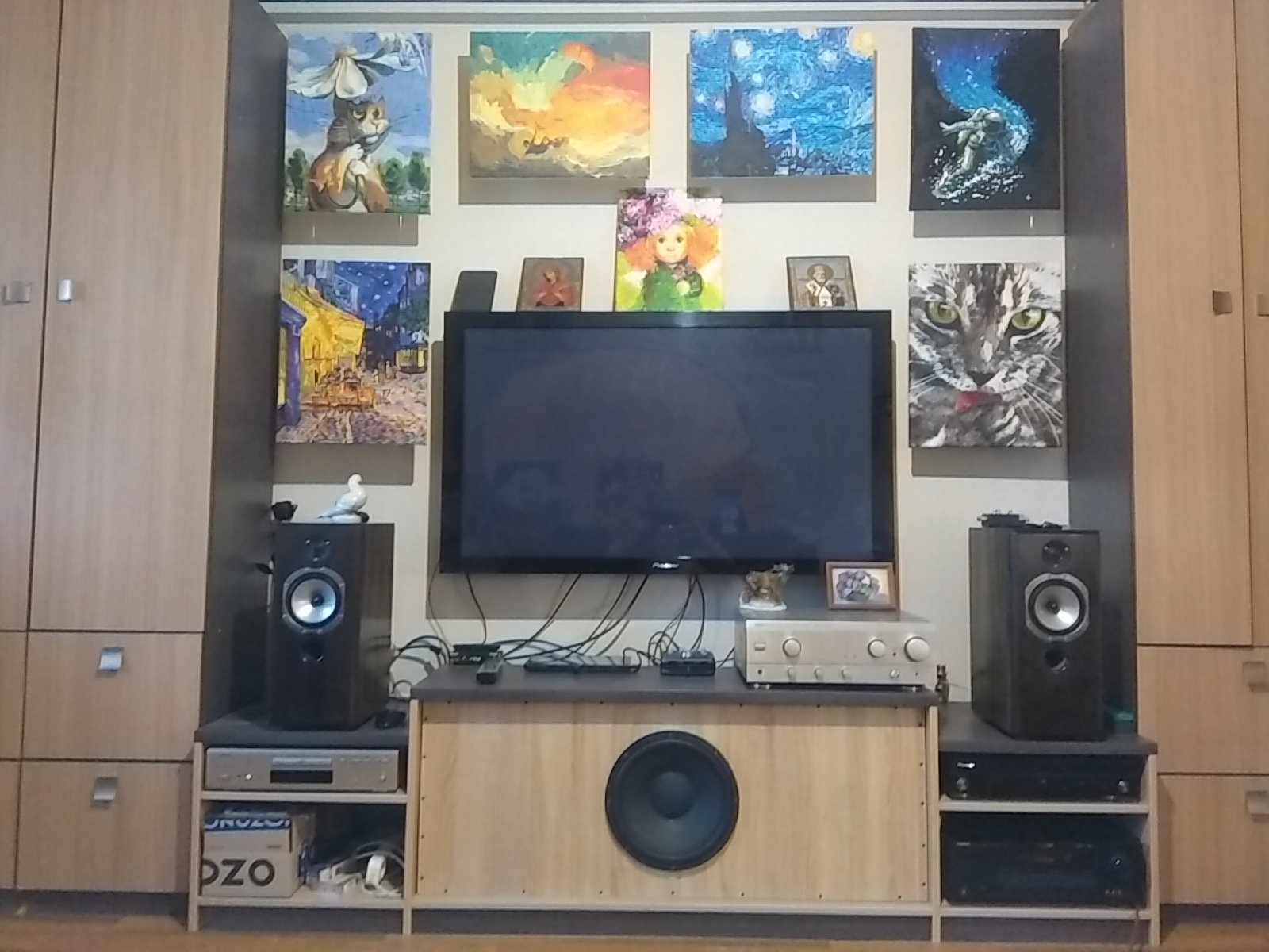

    "для себе" делал саб (ЗЯ) в тумбе под телевизор
    Спасибо за идею. Опять без вас ни куда....Нажмите на изображение для увеличения.
    Посмотри в моей теме, там все подробно.

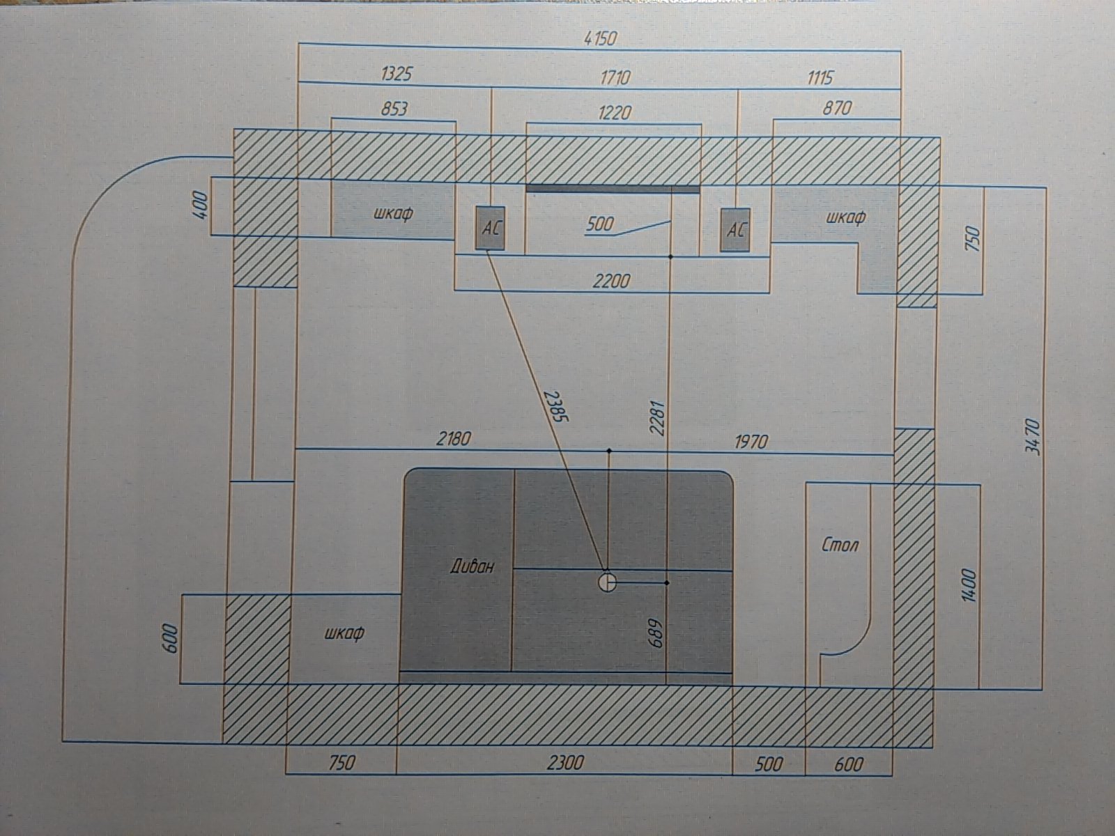

    зы
    Ну вот так, размеры 4,15х3,55
    Почти моя комната, только у меня одна дверь.... Шкафы ставил сразу с умыслом. Гудит Гудела в основном 48 Гц. Пришлось настраивать ФИ полочников ниже этой частоты. Подбирал экспериментально, удлиняя ФИ. Если заткнуть ФИ, то эти 48 Гц получались вровень с остальным диапазоном.
