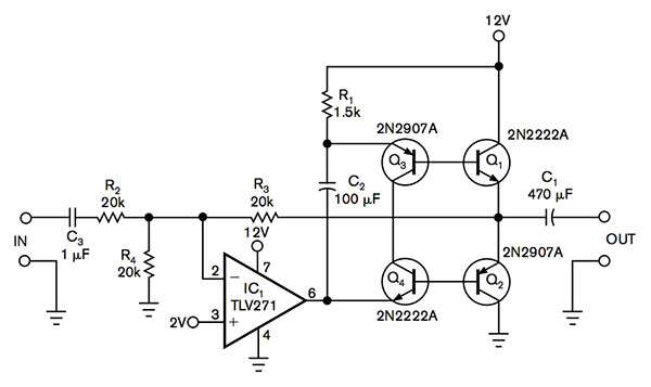

Название:	contenteetimes-images-edn-old-figures-class-b-amplifier-has-automatic-bias-figure-3.jpg
ID:	385145наверно это первоисточник
    Андрей Константинович
  16. #95
    Какая прелесть! Простой способ получить напряжение, меньше 0,6В, если снимать с к-э!
    Но нужен ли тогда R15?
    Что-то мне кажется, что в насыщении окажется только один транзистор из пары
  21. #100
    Аватар для Геннадий3
    04.11.2009
    76
    2,475
    По умолчанию Re: YES - эксперименты
    Да .
    ---------- Сообщение добавлено 08:35 ---------- Предыдущее сообщение было 08:28 ----------
    Лучше с ним ( нужен при включении ).
