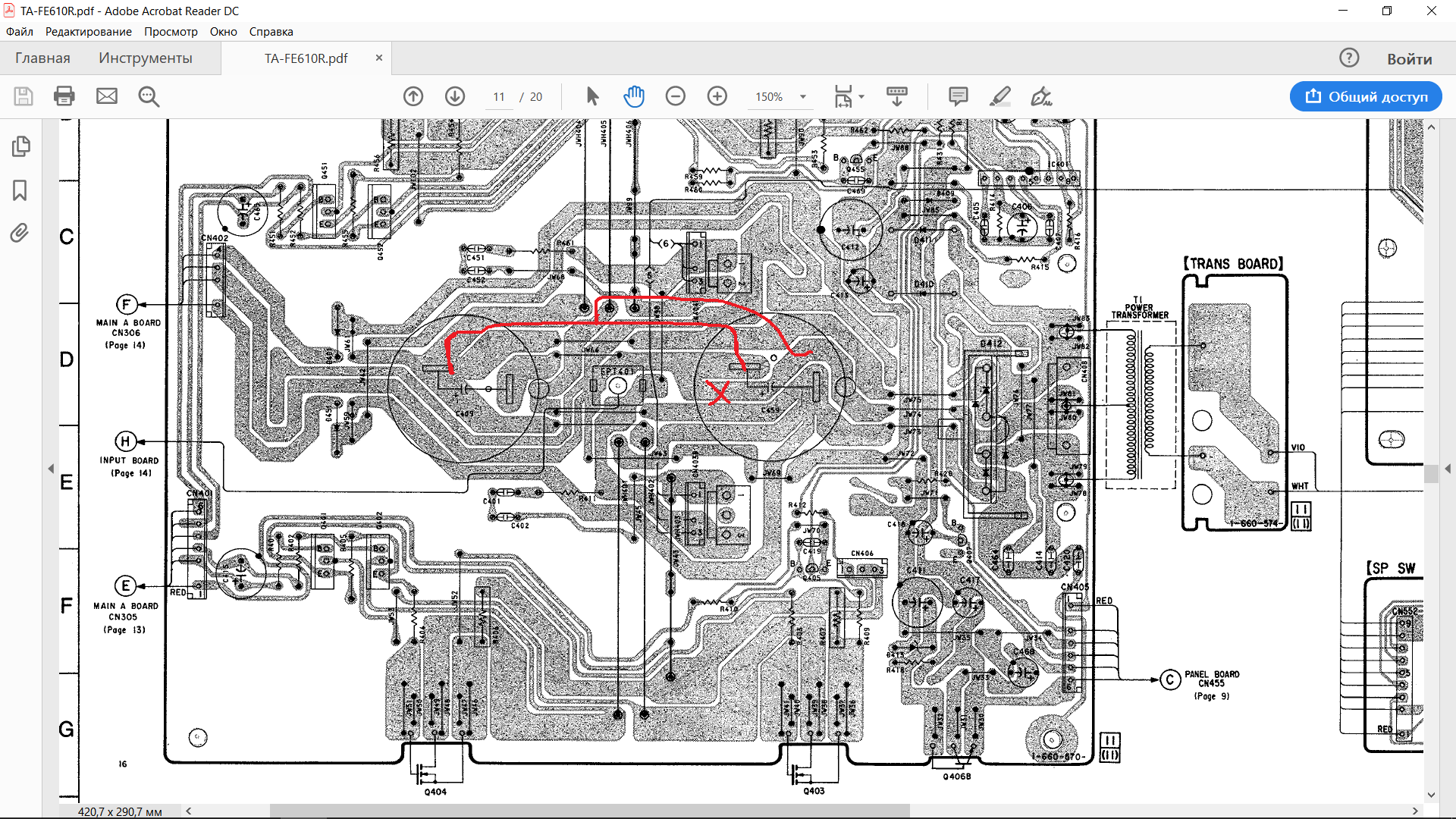

    Так если новую плату разводить, то все понятно, максимальный по площади полигон и максимально рядом конденсаторы, но я ковыряю готовый конструктив и так и не понимаю какой из вариантов будет лучше (при общем ограничении имеюшейся конструкции). там ошибка слева, не до той клемы дорисовал линию. На землю от транса до банок и от них до "мекки" напаяна 0,8 медная моножила.

    По умолчанию Re: Разводка земли между конденсаторами питания
    Черными отрезками нарисовал как надо соединить.
    Ту проволочку, JW66, надо отпаять
    Маленький разрез звезды, что остался ранее, что выше JW66, залить оловом.
    (на картинке я его закрасил серым цветом)
    То, что красным вы нарисовали, уберите.
    Если это усилок, то не менее 1мм2 провод надо припаять.
    При том конструктиве ничего особо уже не сделаешь, - переделывать чужое готовое всегда труднее, чем делать свое с ноля
    Спасибо большое. Это уже дело.

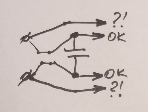

    13,070
    Почему то, что цепь плюса нельзя пускать мимо конденсатора, является аксиомой, а вокруг цепи минуса развели тупую болтологию?
    Чем отличается цепь минуса от цепи плюса, и почему её (как некоторые думают) похрен как прокладывать?
    Когда уже у людей вместо задавания вопросов включатся собственные мозги?
    В ветке сказано достаточно для этого.
