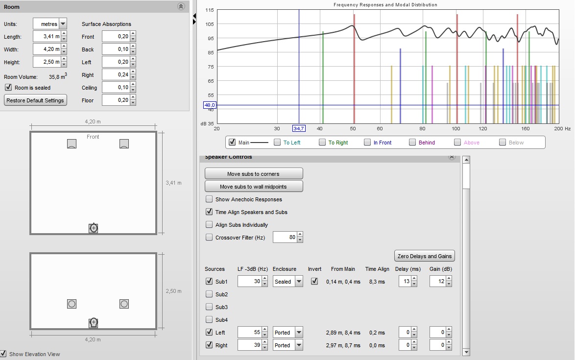

    У меня отработан фильтр для саба, он позволяет получить приемлемый результат, при минимуме артефактов.
    С поделить понятно, надо чем то задерживать или всё включено?

    Да не нечего там не вжато (я же по быстрому "на коленке симульнул" для наглядности). От головы до тыльной стены сантиметров 30-ть. За головой "адская машинерия", гибрид диффузора Шрёдера и щита Бекеши, фокусы такого типа https://yadi.sk/d/nhwT3vofLcFYkQ воспроизводятся непринуждённо
