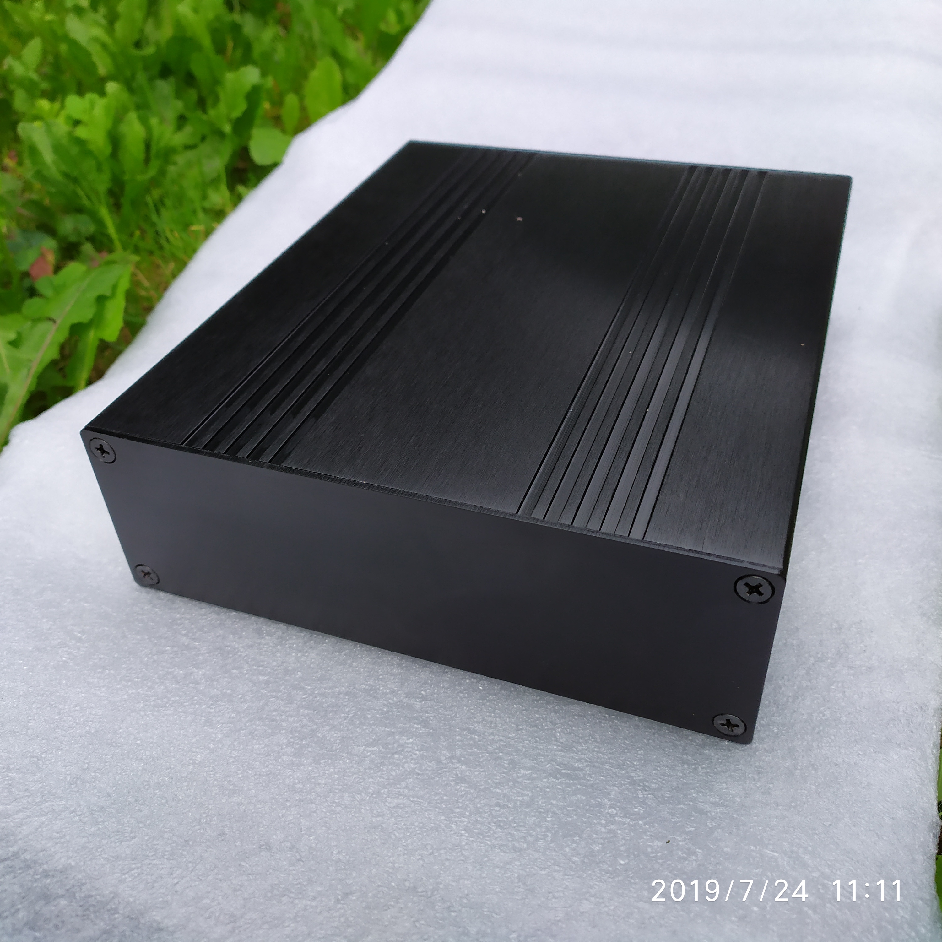

    Всё забываю выложить, может кому-то интересно. Создавал BOM таблицу для себя. Делюсь. Заодно проверится, если какие ошибки.
    BOM list.xlsx
    ---------- Сообщение добавлено 18:33 ---------- Предыдущее сообщение было 18:31 ----------
ID:	350864 приехала коробочка...
    Всё забываю заказать себе. Где заказывали, если не секрет?

    По умолчанию Re: ММ корректор Prophetmaster Audio
    https://ru.aliexpress.com/item/W-H-L...3da233edT9dv4x
    Там же, где рекомендовал автор.

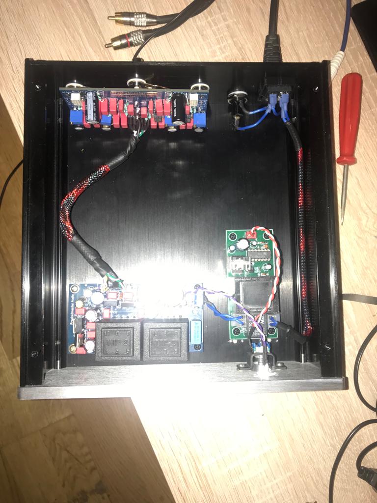

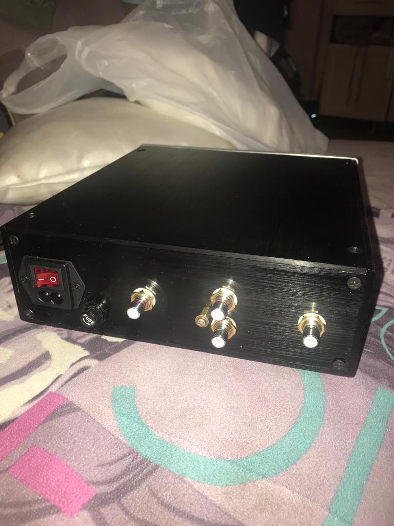

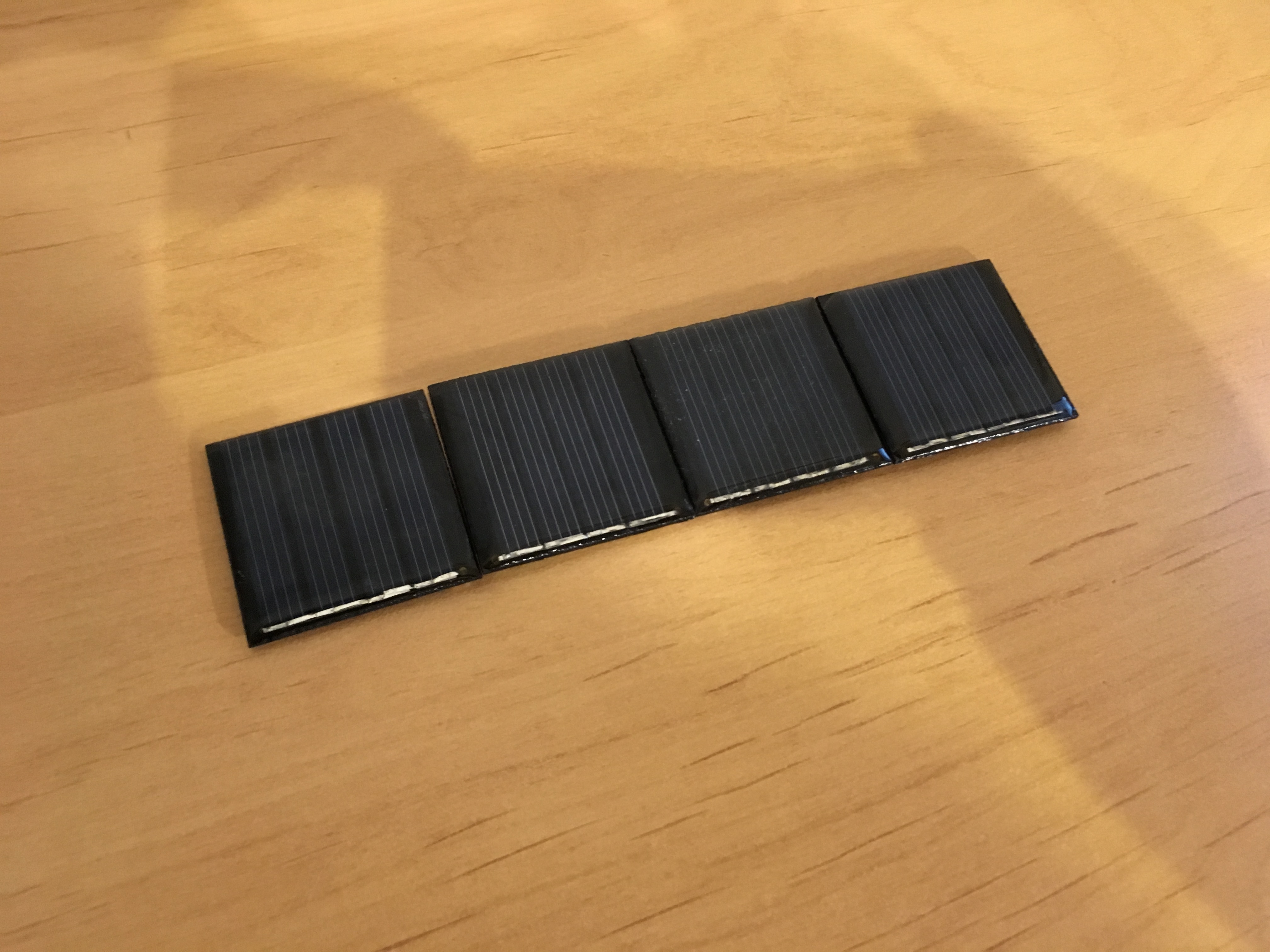

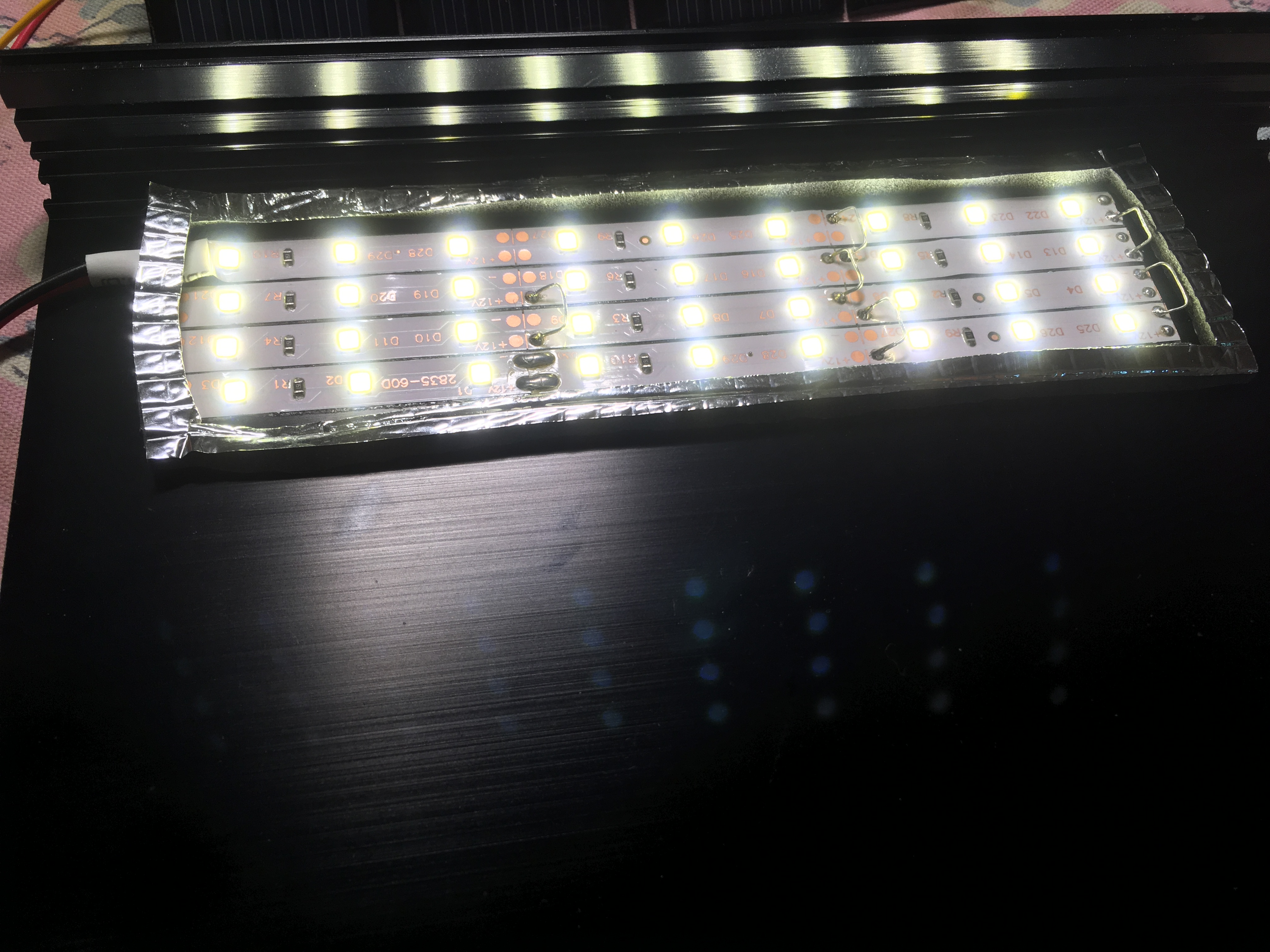

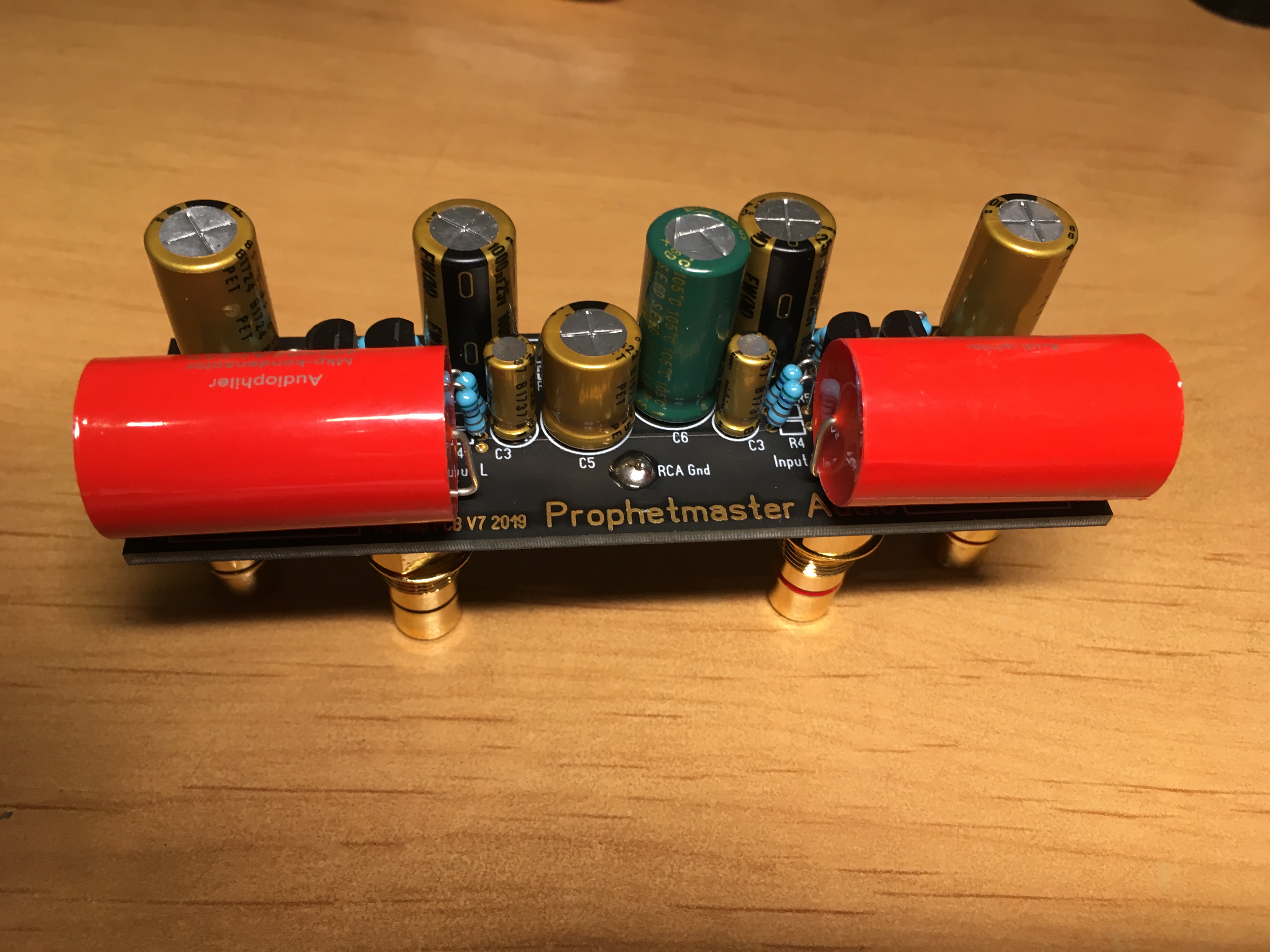

    Сделал МС усилитель на солнечной батарее
    Потом будет подробнее, в отдельной ветке, а пока фото.
    МС трансы Воробьева он сделал

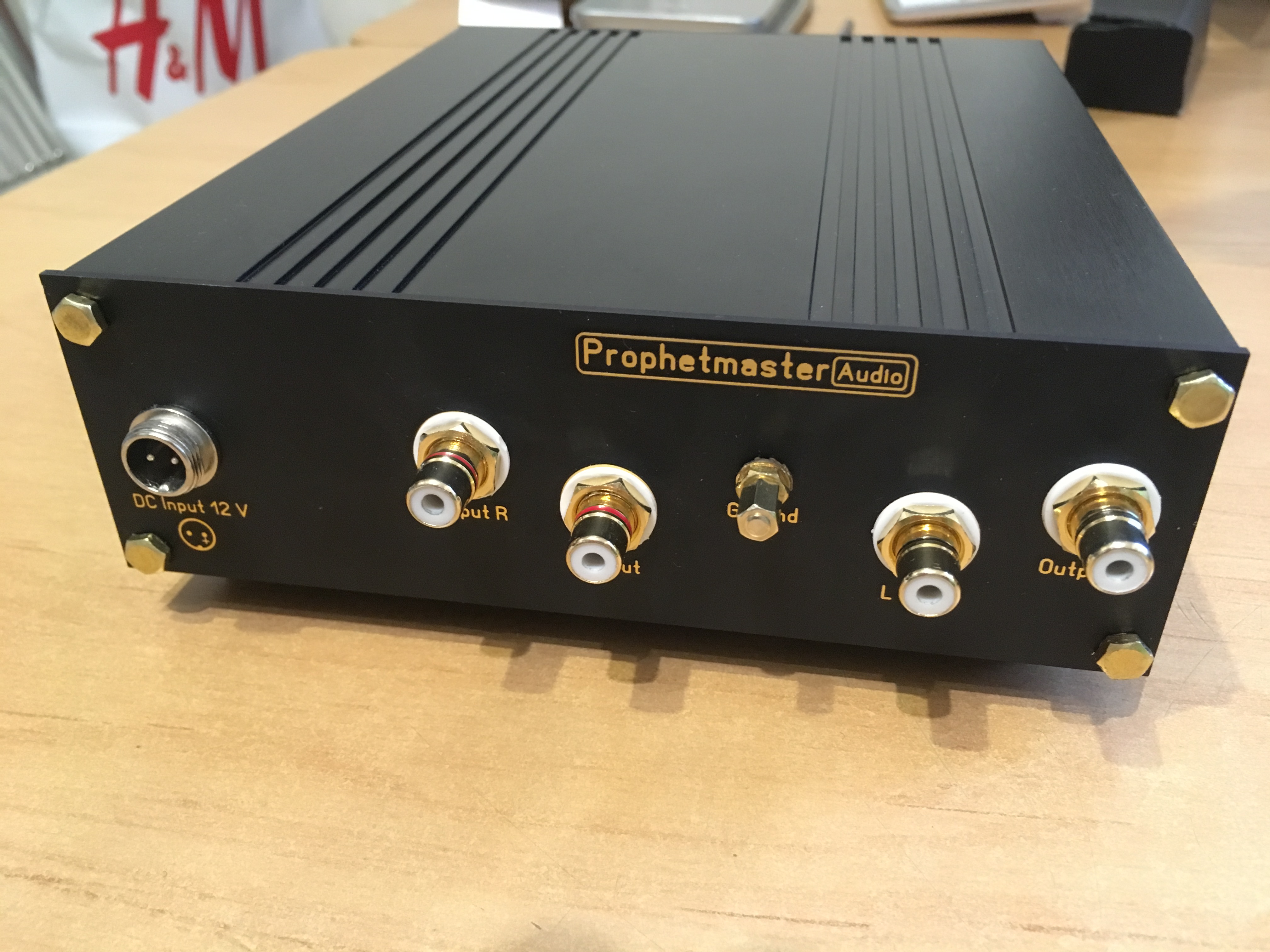

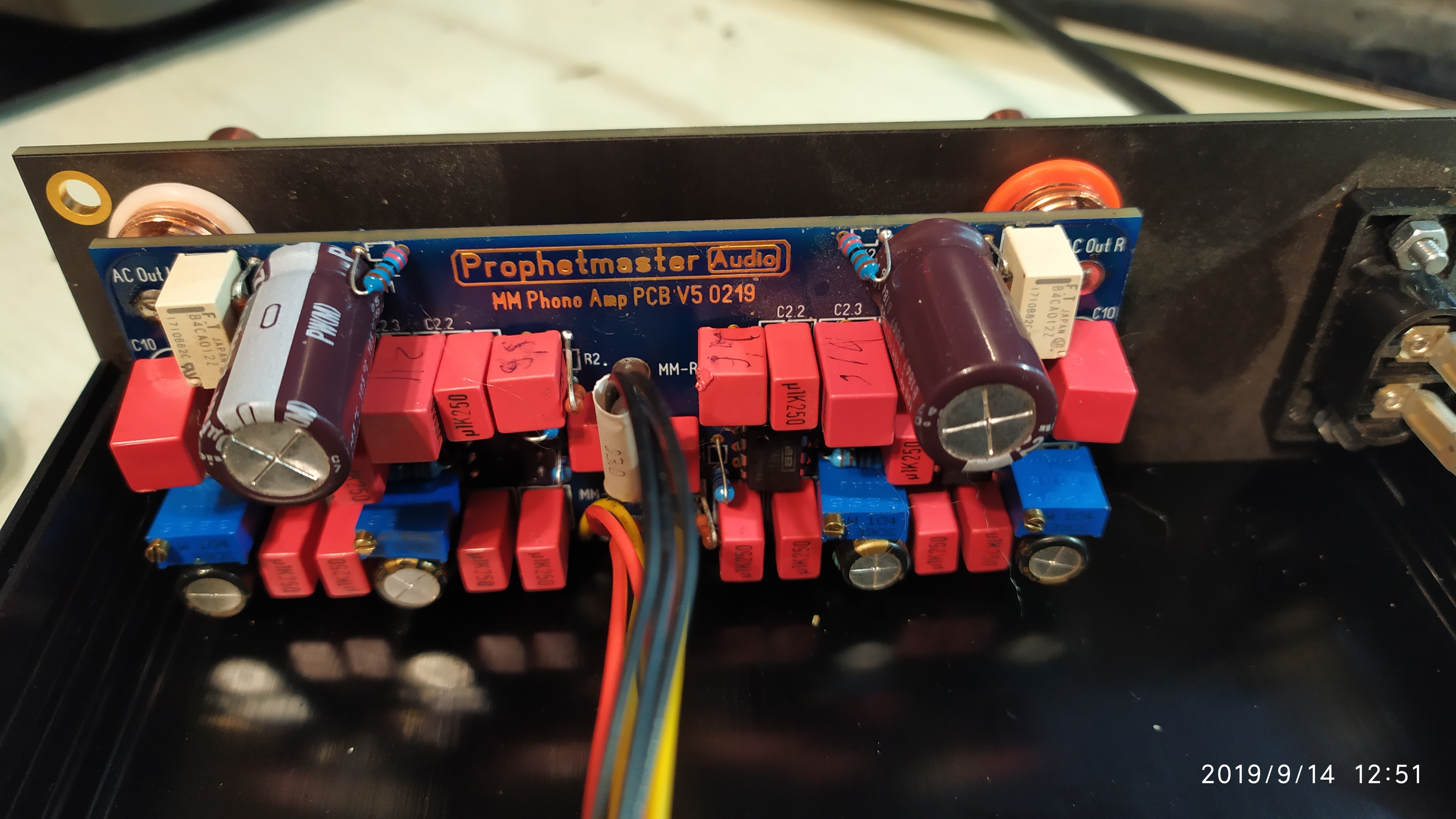

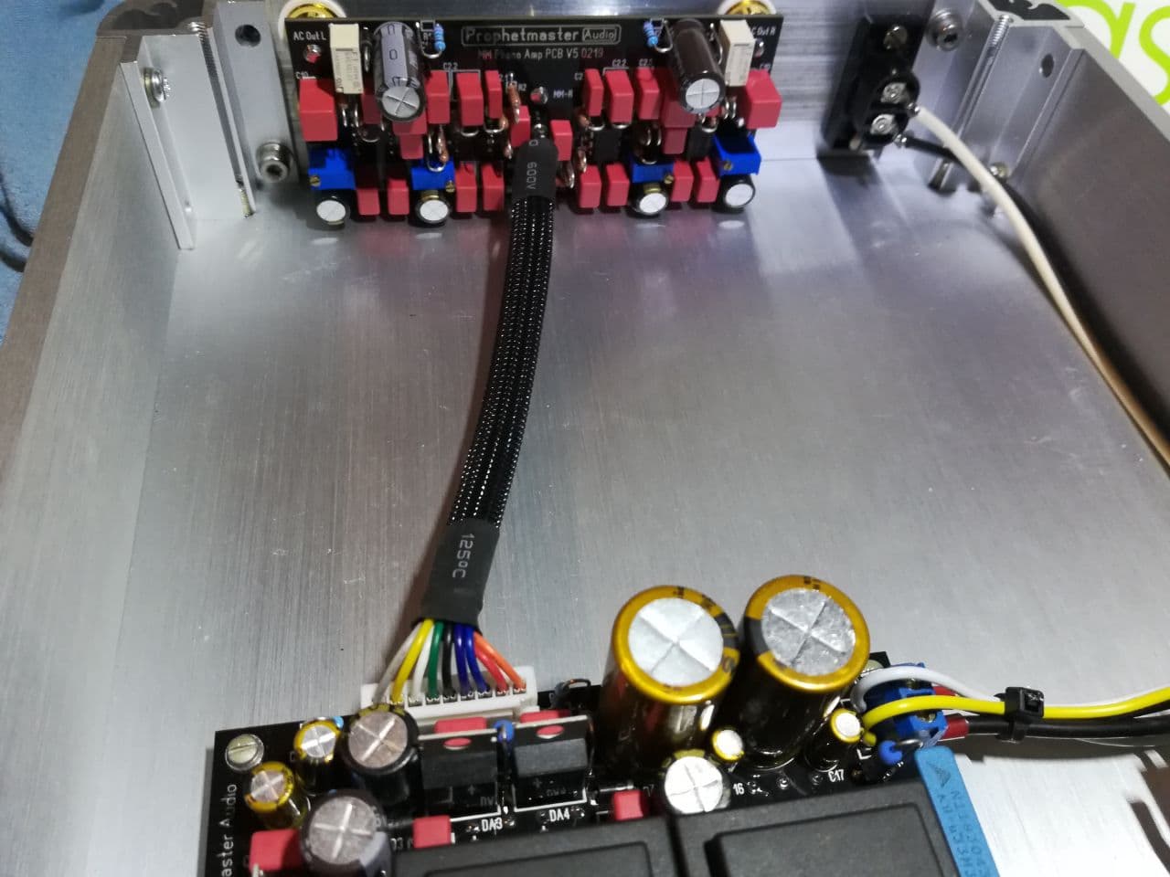

    Еще фото МС усилителя:
    ---------- Сообщение добавлено 19.08.2019 в 10:13 ---------- Предыдущее сообщение было 18.08.2019 в 12:51 ----------
    Цитата Сообщение от AndOleg Посмотреть сообщение
    Чего-то доставка совсем не божеская.
    У этого продавца недавно пропала опция доставки "стандартная Али Экспресс", поэтому цена взлетела вдвое. Еще пару месяцев назад все было хорошо.
