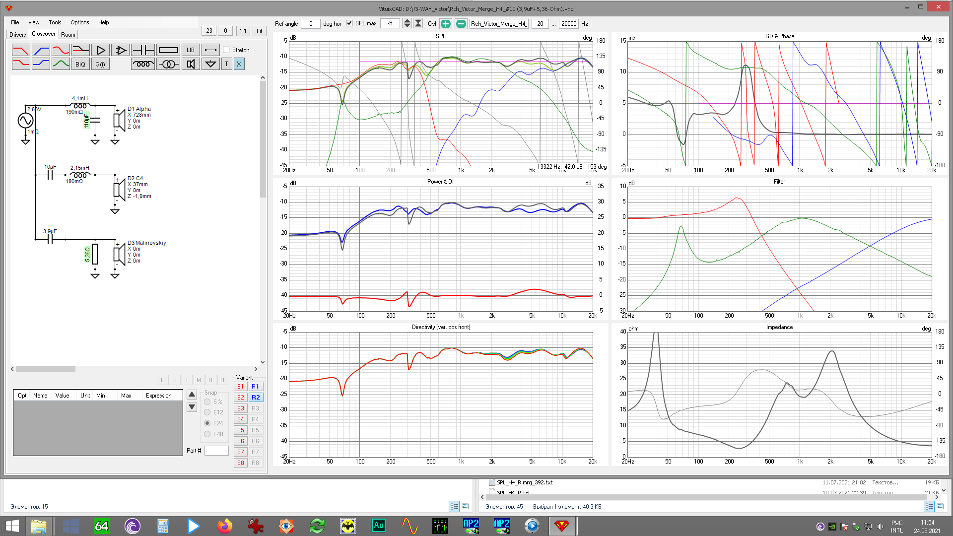

    Планирую сегодня закончить с фильтрами.
    НЧ сильно просажены, теперь нужно собирать усилки для НЧ на TDA7293, 4 шт - на них впоследствии будет реализована ЭМОС.
    В архиве все измерения.
    3-WAY_Victor.7z

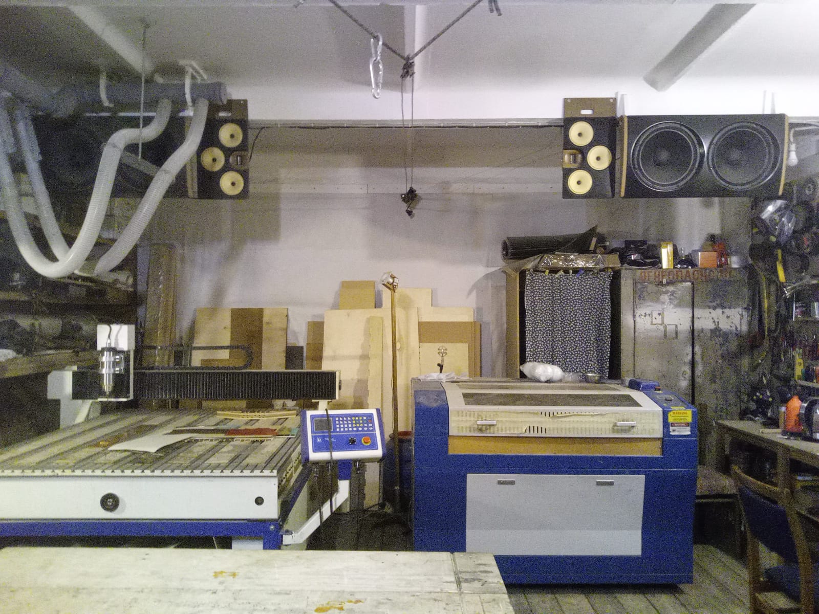

    Только сегодня подключил фильтры.
    Почти год динамики прровисели под потолком в оформлении а я слушал радиоточку.
    В звуке появилось то, чего от голых шириков никогда не услышишь. Ухо радуется. Блин, почему я не сделал это раньше...
    Впереди много работы, но уже меньше, чем было)

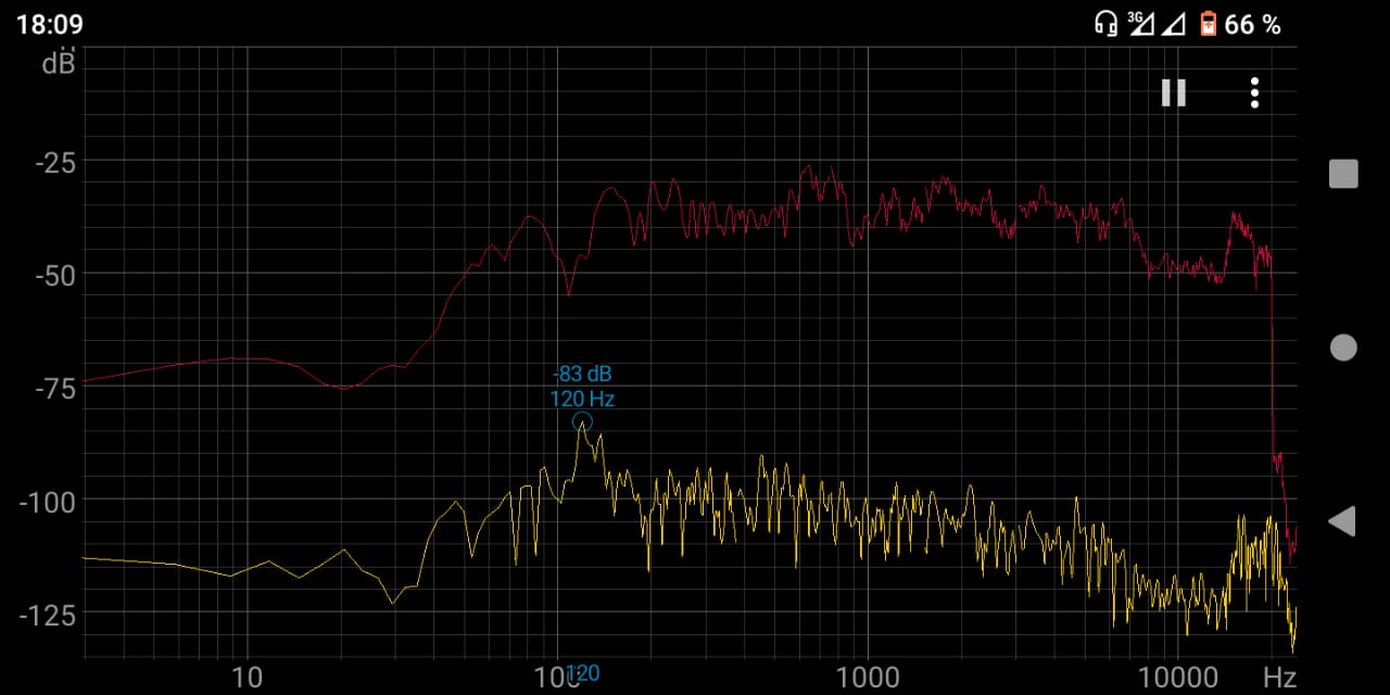

    По-быстрому посмотрел АЧХ
    Жёлтым - шум помещения
    С низом понятно почему так. С провалом выше 8 кГц тоже понятно - вокруг GRT-145 ступенька 20 мм полукругом, нужно переделывать волновод.

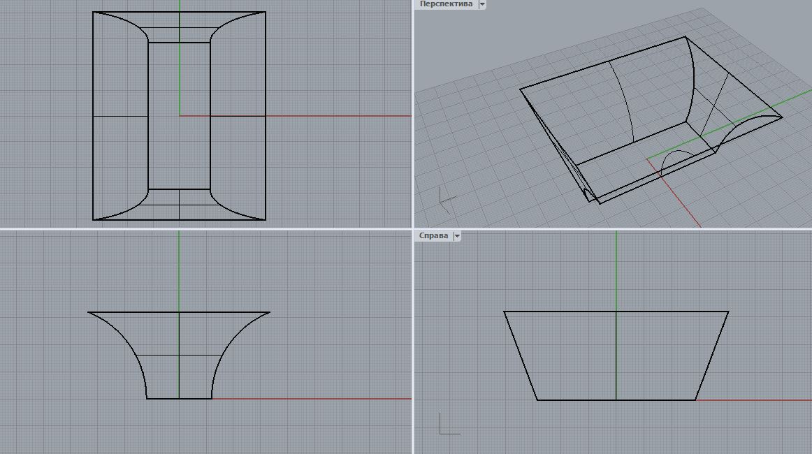

    Когда делал щиты, стремясь привести все катушки и ленту к одной плоскости, не подумал о ступеньке между СЧ и ВЧ, толщина МДФ - 22 мм.
    Сейчас хочу исправить это - изготовить новый волновод бОльшей глубины.
    Смасштабировал "родной" волновод по файлу Дмитрия и увидел в образующих экспоненту.
    Посмотрел на волновод ленточного Фунтика и увидел другое.
    Не знаю, что выбрать.
    Или изготовить оба варианта и обмерить - отслушать? Неохота блин, ленюсь. Что делать?

  17. #96
    13,719
    По умолчанию Re: Акустика для мастерской 50 м.кв
    Я бы использовал профиль Малиновского, но ленточники развернул бы на 90 градусов. Или точка сведения далеко?
    У фунтиков вертикальная больше схлопывается. Этим можно воспользоваться, если условия требуют.
  18. #97
    Аватар для Viktor S
    19.09.2008
    Иркутск
    4,892
    Почему-то тоже, хотя никакого опыта с волноводами нет.
    90 между их осями?
    Сводилось на 3,5 м.
    Вроде не требуется. Разве только, чтоб на потолок меньше светило.
    Пошёл фрезеровать Малиновского, а там может кто ещё чего подскажет.
