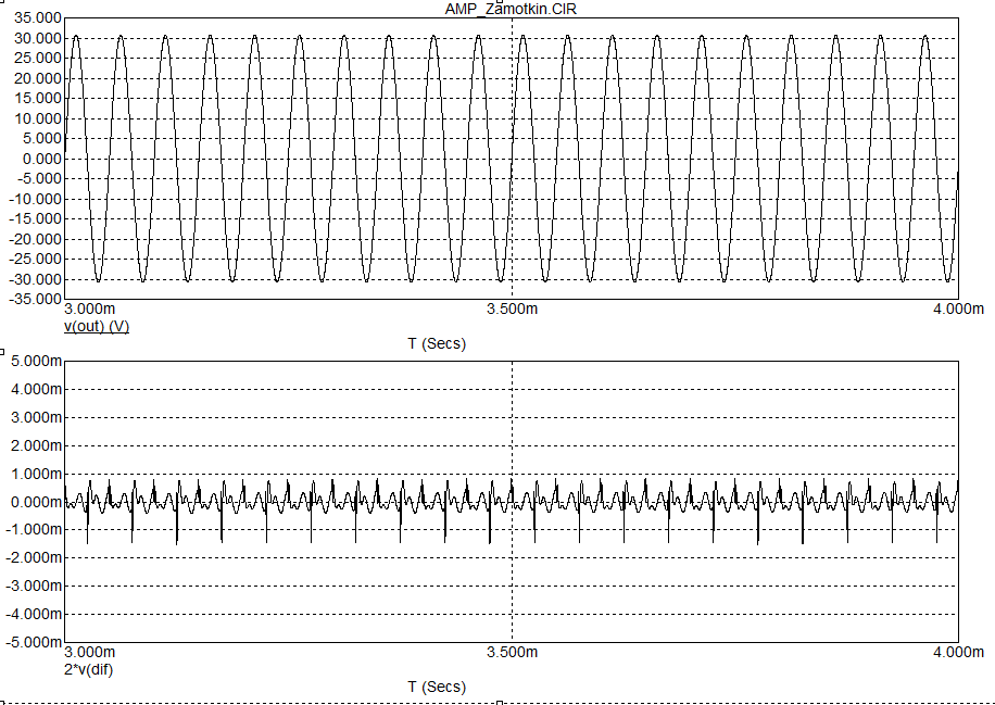

    По умолчанию Re: Универсальный УМЗЧ со стабилизацией режима
    Я делал похожее решение и в симуляторе, и на макете; оно обходилось меньшим количеством транзисторов, чем в данной схеме. Однако более внимательное моделирование показало, что линейность такой схемы проигрывает классическому выходному каскаду, в моем случае - тройке Дарлингтона. Характер нелинейности в режиме Super A "выворачивается" - вместо искажений "двойной проводимости" появляются искажения "половинной проводимости", так как местная отрицательная обратная связь, стремящаяся стабилизировать ток Imin, на каком-то отрезке ВАХ работает против усиления основного сигнала (такой отрезок есть всегда, пусть и довольно маленький)...
    Не уверен, что схему удастся довести до ума.
Название:	Универ-фин-2_коммутационные искажения.png
ID:	287640 Нажмите на изображение для увеличения.
Название:	безОСный с ВК Замоткина_коммутационные искажения.png
ID:	287641 Нажмите на изображение для увеличения.
Название:	УМЗЧ_Замоткина_коммутационные искажения.png
    мне также не удалось получилось удовлетворительные результаты со схемами Супер-А
    а усилитель Замоткина вот этот https://forum.vegalab.ru/showthread.php?t=67498&p=2273425&viewfull=1#post2273425
    а безОСный
    https://forum.vegalab.ru/showthread....=1#post2272538

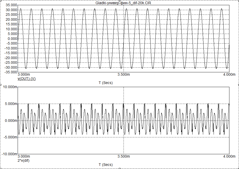

  13. #92
    17.05.2014
    г. Могилев
    1,976
ID:	287647 эта схема?
    авторская модель из шапки на биполярах
    а на ПТ вот. Преимущественно 3-я гармоника уровнем до 0,017%. Среднее значение примерно 3 мВ или 0,01% от 30 В. Коммутационные искажения практически не выходят за габариты нелинейных.
Название:	Универ-фин-5_коммутационные искажения.png
    Последний раз редактировалось Petr-1951; 27.02.2017 в 17:20.

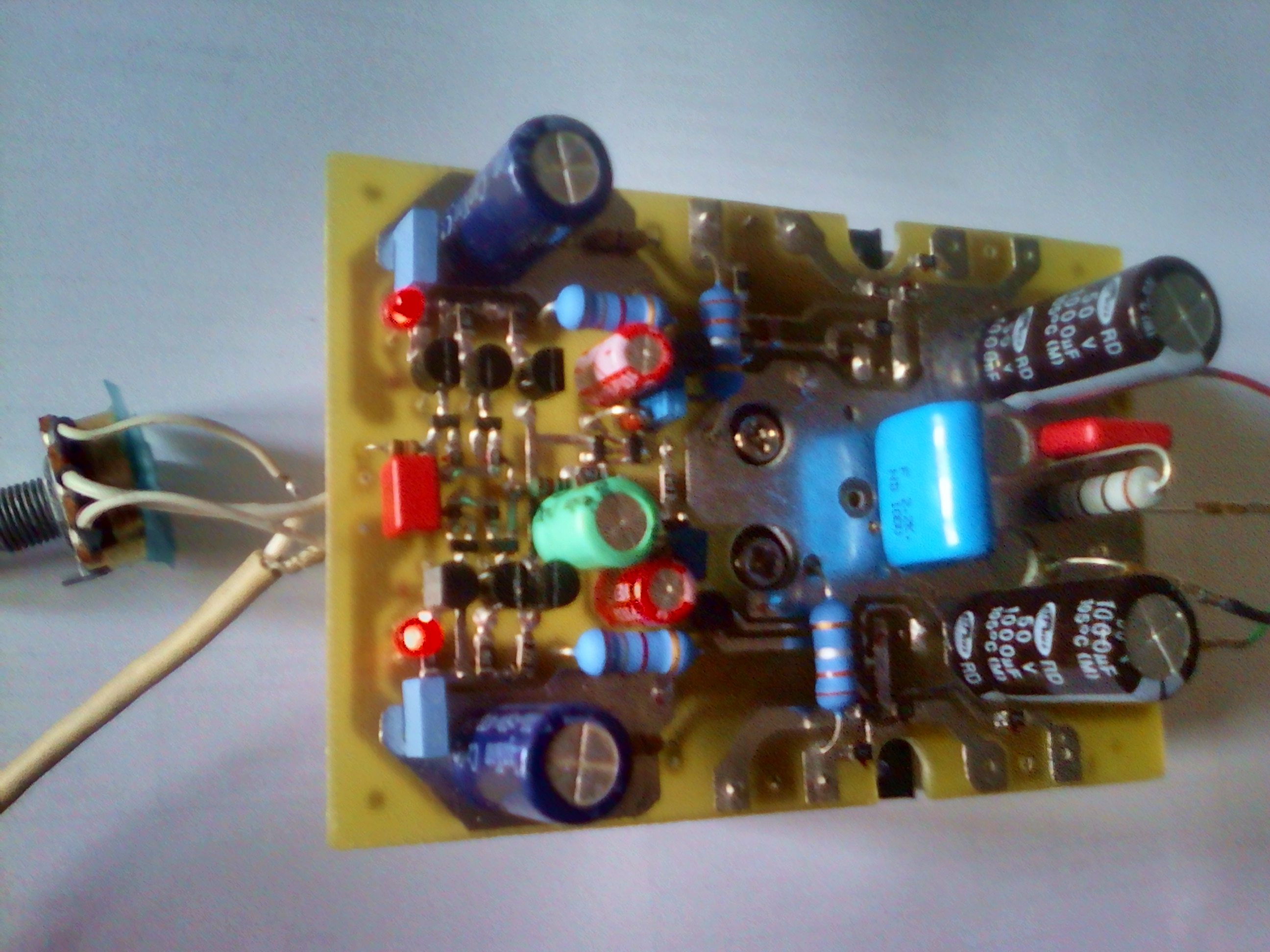

    13.05.2011
    31
    Не знаю как по характеристикам, пока еще не мерил, но звучит он не плохо. Понравилась детализация по высоким. До УМЗЧ Л.Зуева он не дотянул. Возможно некорректное условие тестирования. Но желающие могут собирать и пробовать. Настройка не нужна. Главное исправные и подобранные детали.
    Ток покоя за час прослушки ушел со 103 мА до 118 мА на радиаторах от ЦПУ intel. Они нагрелись градусов до 50. Мощность была до 3 Вт на канал.
    Последний раз редактировалось orsenty; 26.02.2017 в 22:24.
  15. #94
    09.12.2011
    Kiev, Ukraine
    707
    Не знаком со звучанием усилителя Зуева, но разница ведь тоже может быть разной - от драматической - "звука нет" до "разница в отдельных нюансах". Как они в сравнении на НЧ и СЧ?
    50 градусов для такого радиатора - обнадеживающе

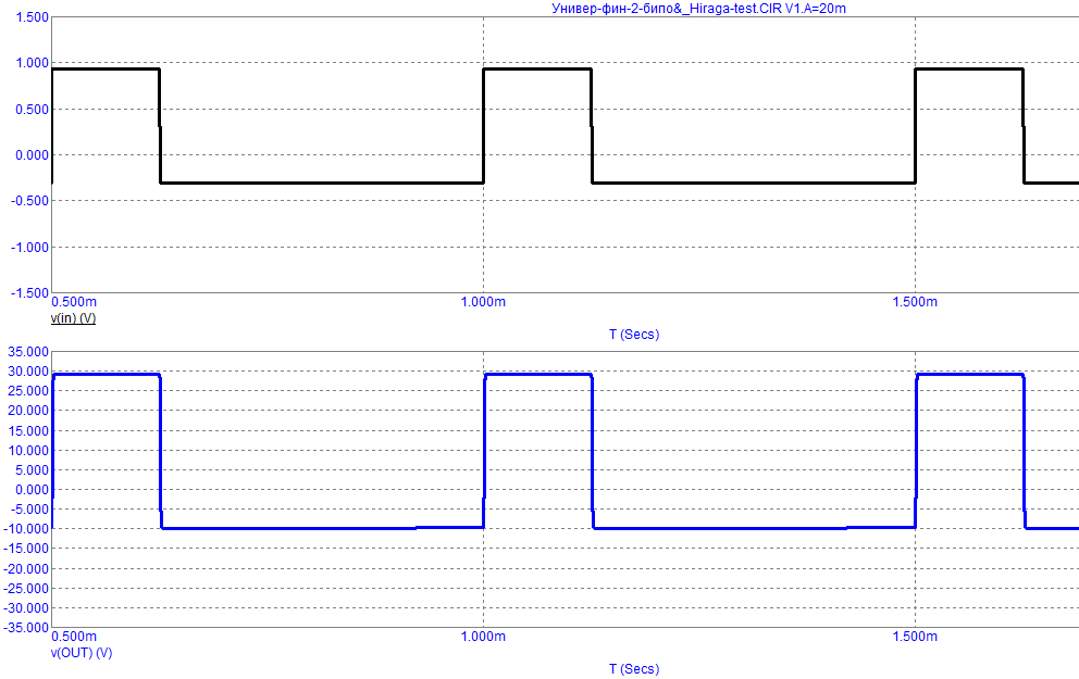

  16. #95
    17.05.2014
    г. Могилев
    1,976
    Схему в нормальном виде покажи...
    Посмотреть-бы реакцию на меандр. 100кгц
    Измерить гармоники...
    меандр 1 кГц с CD видели? а на 2 кГц все красиво, скорость нарастания достаточно высокая, "змейки" на фронтах нет, полки ровные без выбросов и подзвона
    Последний раз редактировалось Petr-1951; 27.02.2017 в 05:46.
  17. #96
    13.11.2007
    МО Салтыковка
    77
    12,213
    А как будет в железе?
    Андрей Константинович
  18. #97
    17.05.2014
    г. Могилев
    1,976
    я смоделировал в МС9, это лишь подтверждает проведенные исследования А.Гладкого в железе. Но красивая работа на меандре это еще не гарантия качества работы на звуке.
    Как раз с задачей исключения коммутационных искажений Супер-А и не справляется в той мере как возлагали на них надежду. Проверял на всех доступных схемах промышленных усилителей, из известных публикаций, а также аналогичных по решению ВК Кендалл, Эдмонд Стюарт, Казуаки Накаяма (патент 4595883)...
    при проверке несимметричного варианта из статьи выяснилось что он несимметрично усиливает положительную и отрицательную полки
    это может сказаться на правильности усиления формант сигнала
    p.s. на самом деле все в порядке, погрешность связана была с отсутствием разделительного конденсатора на входе. Поставил конденсатор и все стало на место. Был не прав! Проверил и с зеркальным сигналом. Тоже симметрия не нарушается
    Последний раз редактировалось Petr-1951; 28.02.2017 в 08:55.

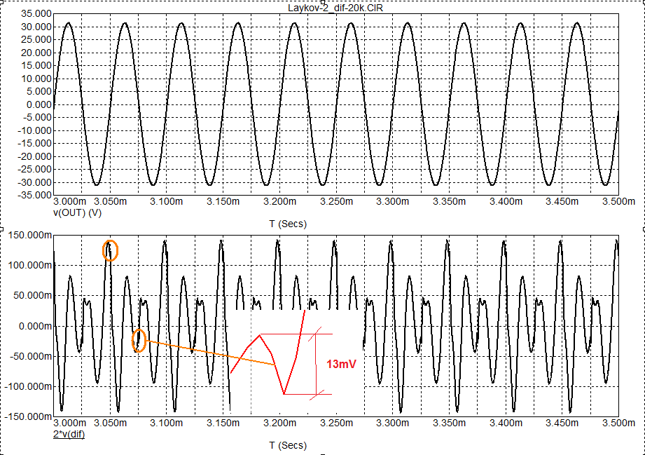

  21. #100
    17.05.2014
    г. Могилев
    1,976
    Цитата Сообщение от orsenty Посмотреть сообщение
    Этот усилок можно использовать как альтернативу Лайкову
    интересовался когда то и схемой Лайкова
Название:	AMP_Laykov_коммутационные искажения.png
    коммутационные искажения амплитудой 10...13 мВ носят смазанный характер. В спектре искажений преобладает 3-я гармоника высокого уровня. Возможно многим это и ласкает слух, напоминает ламповое звучание.
    В версии 6 уровень 3-й гармоники еще выше.
