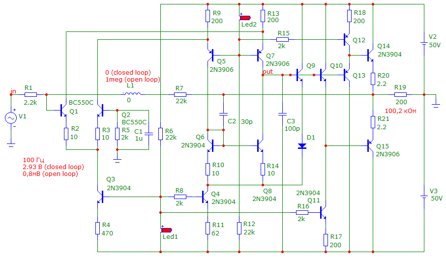

    Однокаскадные ОУ (например AD797, LT1469, серия THS40xx итд.)
    На первой картинке - блок схема такого усилителя, диффкаскад, сломанный каскод, идеальный вк.
    Yсиление такой структуры равно крутизне входа умноженной на импеданс выходного каскада.
    Теперь модифицированный усилитель:
    Добавлен корректирующий транзистор Q5, зеркало стало плавающим (V1) , нагрузка на УН (100кОм + 100пФ) , и! добавлена еще одна компенсационная цепь (C_comp2, R11) в точке 222.
    Подбором импедансов в точках 111 и 222 (так же нужно учитывать и импедансы Q5 и зеркал) можно заметно улучшить линейность.
    П.С. Работает во всех усилителях с дифференциальным выходом УН (например Холтон)

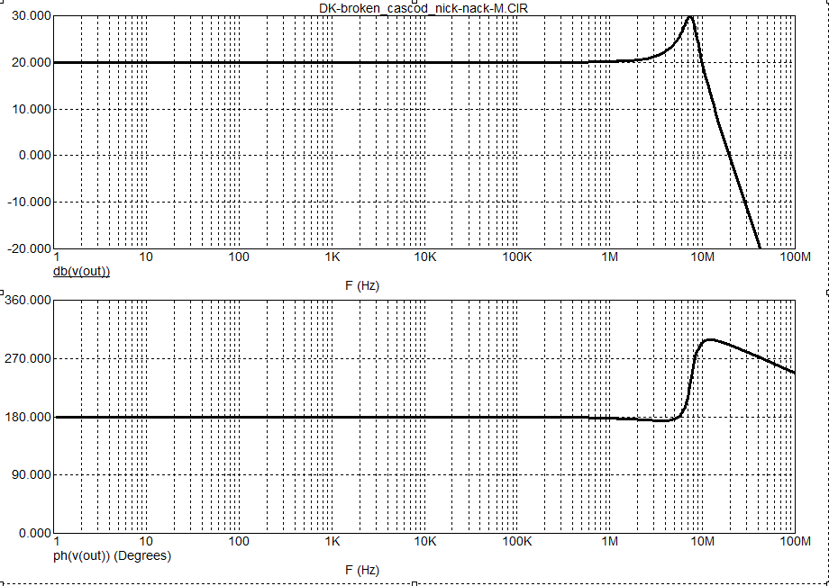

    Нафиг вам принципиальная модель? (тем более все нарисовано в первом посту - открывай кап и вперед)
    Там УН с идеальным ВК. Идеальные же вольтодобавки и источники тока. Просто хотел показать принцип.

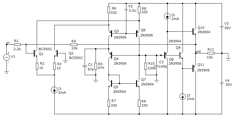

    Повторяю Вашу схему с идеальными источниками тока и напряжения, т.е. как у Вас 1:1
    Даже если отбросить буфер (на холостом ходу), результат тот же!
ID:	303729 Нажмите на изображение для увеличения.

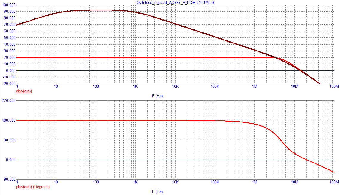

ID:	303730 DK-broken_cascod_nick-nack-M.CIR
    с такими "правильными" режимами схема в принципе не работоспособна!
    p.s. а, понял, Вы создали ветку с принципом для китайцев... здесь тоже: "не совсем все "чисто" - как раз пару защит от "Петрова" и китайцев вставлено."
    Последний раз редактировалось Petr-1951; 28.10.2017 в 16:56.

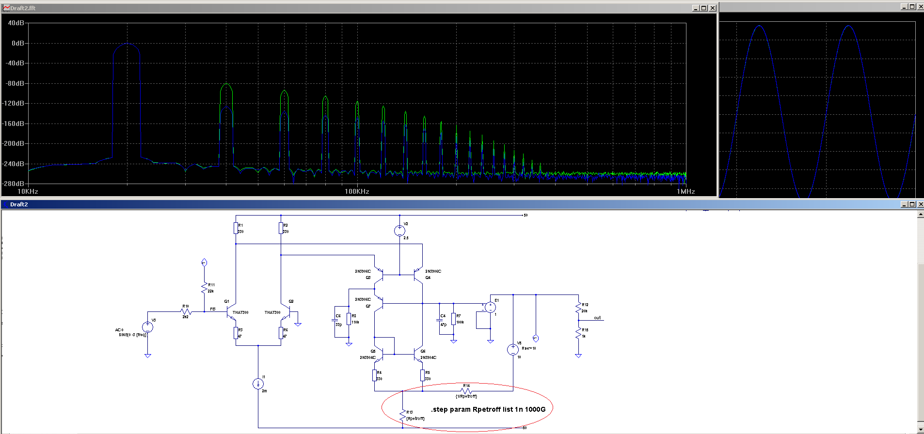

    я набрал схему Nick-nack точь в точь как в шапке, с коррекцией автора!
    Это хорошо!
    Плохо, что даже этого у вас не получилось.
    Вот вам "новая"!
    Номиналы уже другие, чтоб скучно не было.
    И веселые сопротивления Rpetroff (R13) + 1/Rpetroff (R14)
    Одним взмахом руки step-ом по Rpetroff брюки превращаются в шикарные шорты.
    Это 30В на 20кГц. Спектры с нормализированного выхода out.

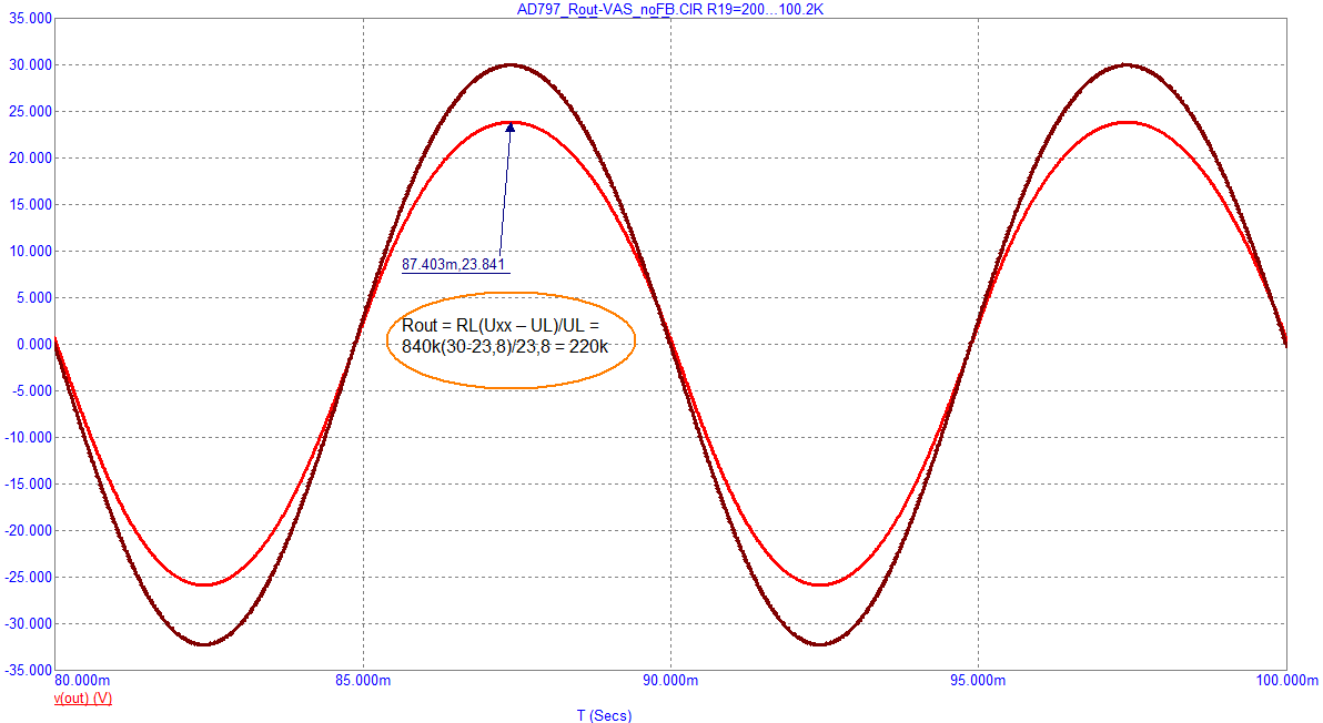

    https://forum.vegalab.ru/showthread....=1#post2296072
    https://forum.vegalab.ru/showthread....=1#post2295529
    https://forum.vegalab.ru/showthread....=1#post2295345
    https://forum.vegalab.ru/showthread....=1#post2295353
    https://forum.vegalab.ru/showthread....=1#post2295393
    https://forum.vegalab.ru/showthread....=1#post2295415
    https://forum.vegalab.ru/showthread....=1#post2295060
    Единственный адекватный посетитель Rova, которого Вы пытались сбить с толку

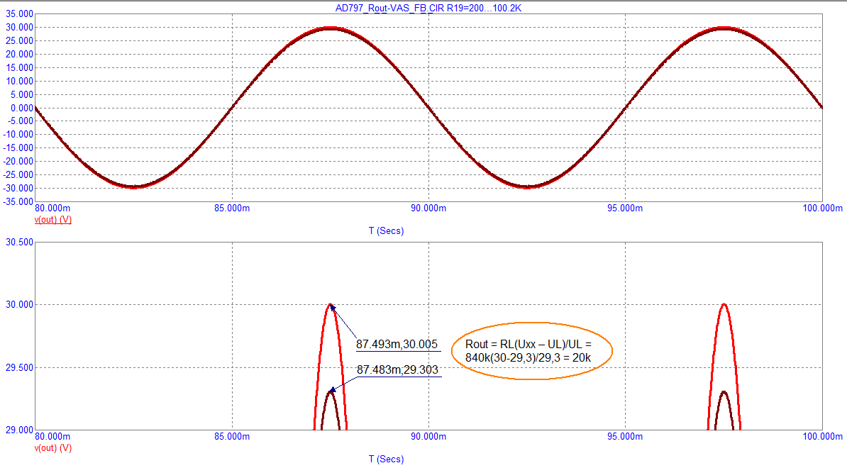

    так вот, лично для Вас ликбез по выходному сопротивлению УНа в петле ООС на примере выше предложенной модели AD797
    при измерении выходного сопротивления выход модели нагружался на 100, 2 кОм (будем считать «холостой ход») и затем скачком переключался на 200 Ом.
    Отдельно измерено входное сопротивление параллельного повторителя (как нагрузка УНа). При нагрузке 200 Ом оно оказалось равным 840 кОм
    Вот что имеем:
ID:	303858 Нажмите на изображение для увеличения.
    Даже с разомкнутой петлей ООС нет токового управления УНом ВК, выходное сопротивление УНа меньше чем входное ВК. Для токового управления сопротивление источника сигнала должно быть много больше входного сопротивления приемника.
    Так что прежде чем свысока учить других задумайтесь видите ли Вы «бревно в своем глазу»...

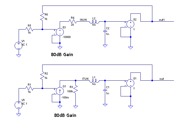

    По умолчанию Re: Метод улучшения линейности однокаскадных усилителей
    Сделайте в симуляторе модель усилителя используя только ИТУН и ИНУН, может тогда поймете.

    На картинке два варианта, оба с одинаковым гейном.
    По вашей логике - ИТУН (с нагрузкой 100к, 80дБ петлевого) станет ист. напряжения с выходным сопр 20 Ом. Значит - разницы не будет???

    А теперь другой вопрос:
    А если в петле ООС находиться источник тока + остальные каскады (ну, как всегда, преобразователь напряжение/ток на входе, потом ИТУТ, дальше преобразователь ток-напряжение)
    Так вот, этот ИТУТ перестанет быть источником тока или нет?
    Как бы я не ответил для Вас ответ будет «невнятный» поэтому читайте буквари
    в усилителях по структуре с ТОС УН называют трансимпедансным каскадом, по сути тот же преобразователь ток-напряжние (ИНУТ)
    см. https://forum.vegalab.ru/showthread.php?t=67498&p=2295998&viewfull=1#post2295998
